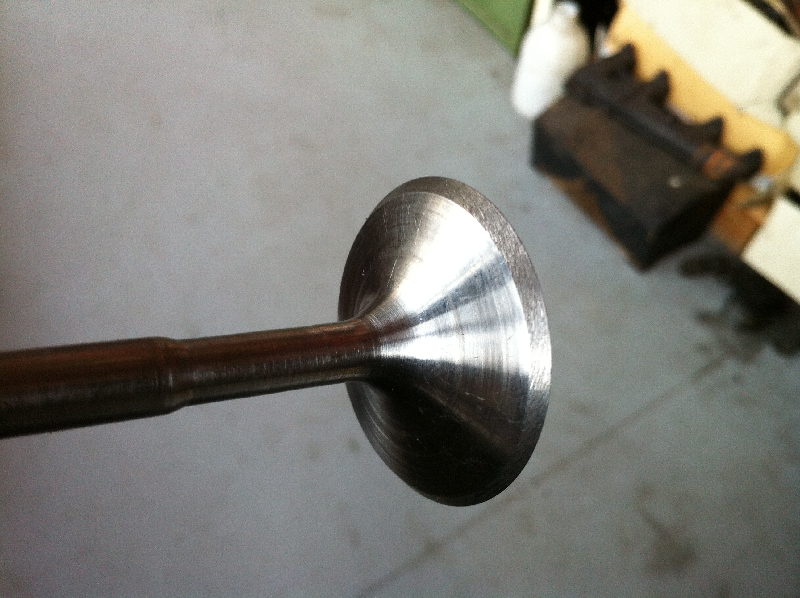

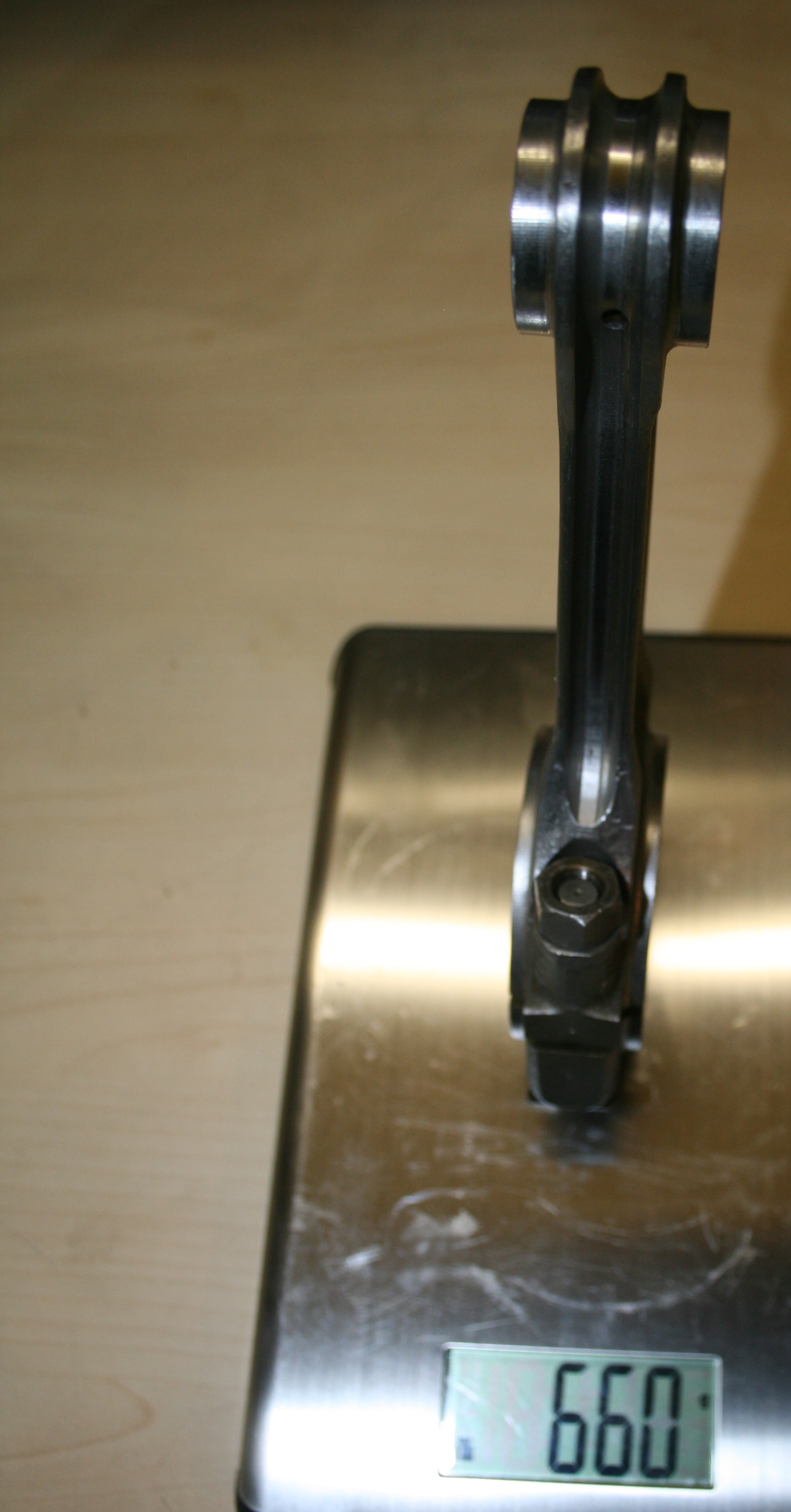

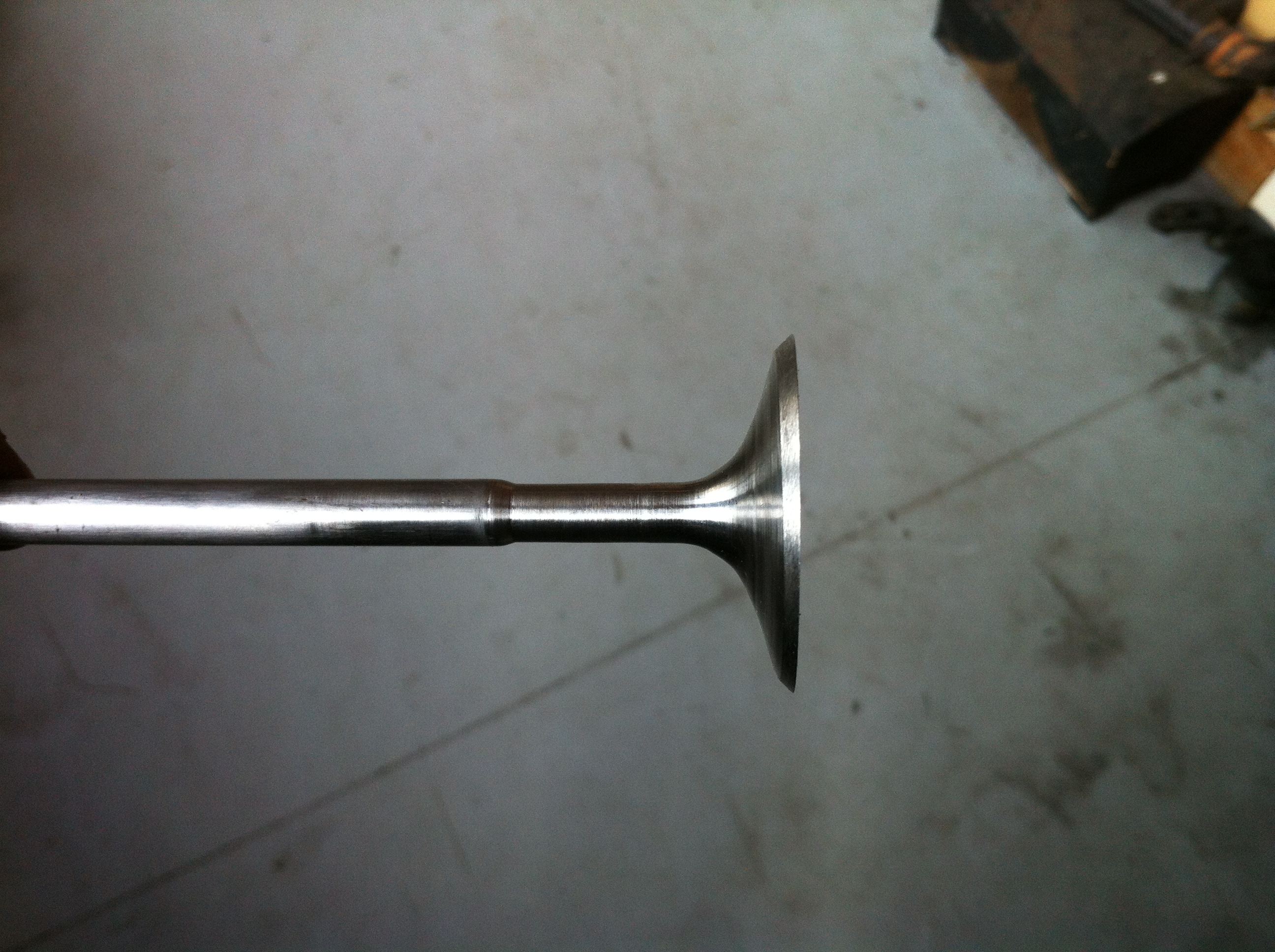

mann darf hier aber nicht dem irrglauben verfallen das 8 stössel die leichter sind wie serie das A und O sind um mehr leistung zu generieren!
günstigstenfalls ist da der ganze ventiltrieb betroffen davon und alle anderen oszillierenden und rotirenden teile ..erst das macht den kuchen schmackhaft!
ich habe an meinem typ4 2,5L alles erleichtert was sich dreht und alles auf das selbegewicht gebracht wo es möglich war!
die pleuelstangen habe ich abgefrässt und poliert von 800 auf ca 600 g
schwungscheibe abgedreht,56g stössel,leichte stösselstangen dazu ,alle kolben auf das selbe gewicht gebracht,ventile am schaft abgedreht .....dann erst macht das sinn.....nur die stössel zu wechseln bringt nichts!!
