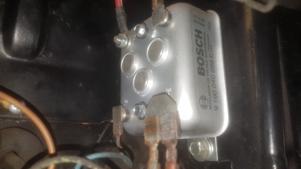

Den derzeit verbauten Regler habe ich fotografiert, sollte nach Teilenummer 30A haben...so wie Du schon geschrieben hast :)

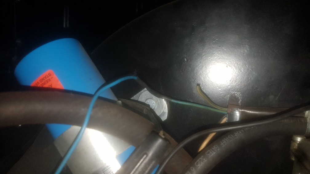

P.S. Noch etwas anderes:
Habe beim prüfen der Anbauteile ein abgetrenntes Kabel nähe der Zündspule gefunden, siehe Bild. Scheint wohl nirgendwo zu fehlen....weisst Du zufällig für was dies gedacht ist?

matthias_vwauto hat geschrieben: 03.05.2019 21:04 Habe beim prüfen der Anbauteile ein abgetrenntes Kabel nähe der Zündspule gefunden, siehe Bild. Scheint wohl nirgendwo zu fehlen....weisst Du zufällig für was dies gedacht ist?
Ist leider jetzt für mich nicht wirklich gut zu erkennen. Gibt es bei Deinem Bus schon die Diagnose Steckdose, mag sein, dass es sich um Kabel 1 handelt, was da abgeknipst wurde.
(Diagnose-Steckdose braucht heutzutage keiner mehr, wäre also nicht so schlimm, wenn da ein Kabel nicht mehr angeschlossen wäre.)

Aus aktuellem Anlass möchte ich noch Hinweise zu dem von mir empfohlenen 38 A Boschregler "F 026 T02 205" geben.
Händlerbeispiel: https://www.koberger-hamburg.de/bosch-g ... gLVrvD_BwE
Wie man sieht, verfügt dieser Regler leider nur über Schraubanschlüsse. Es wäre jetzt nicht sehr sinnvoll, die Verkabelung am Bus zu ändern und zwar aus zweierlei Gründen.
Zum Einen müssten die Ringösen-Anschlüsse vorschriftsmäßig und fachmännisch gecrimt werden, um nicht eine Grundlage für die nächste Panne zu schaffen , zum Anderen nimmt man sich aber auch die Möglichkeit der Rückfalloption, wieder originale Regler (Ersatzregler?) unproblematisch einzubauen. :?
Die mögliche Lösung ergibt sich mittels Einsatz von Steckzungen, die auf die Schraubanschlüsse gesetzt werden. So hab ich das auch nur gemacht. :D
Für 6,3 mm kein Problem da Material zu finden. Aber die 9,5 mm Ausführung scheint es derzeit nirgendwo im Onlinehandel zu geben. :(
https://www.amazon.de/9-5-mm-m%C3%A4nnl ... B006T1SOFW
Entweder findet man noch bei irgendwelchen Boschdiensten oder Autoelektrik-Werkstätten sowie Teilemärkten Restbestände, oder man müsste sich selbst so etwas aus 1,2 mm Messingblech schnitzen. 8)

Hi Norbert,
das mit denEinsteckverbindern mag eine Lösung sein, bin eher dafür die Kontakte neu zu crimpen. Zange ist vorhanden, ein Sortiment Schraubösen auch...finde ich bestimmt die passende Grösse.
Zumal die derzeit verbauten Kabelschuhe etwas optische Alterung zeigen...da kann eine Erneuerung sicher nicht schaden 🤗
VG und immer wieder Danke für Deine Infos! 👍
Matthias
Edit:
Noch eine Idee:
Wenn man den originalen Kabelbaum nicht kürzen möchte, könnte man doch auch mit solchen isolierten einpoligen Kabelverbindern arbeiten und müsste nur ein kleines Gegenstück Kabelstrang bauen, was sich bei Bedarf schnell wieder (mit einem kaputten Regler) entfernen lässt. Gleichzeitig wären die Kabelschuhe etwas geschützt....
