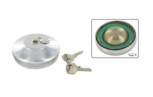

Die Frage ist die gleiche. Welcher abschließbare Tankdeckel passt hier?
Ist das der richtige
https://www.aircooledshop.com/VWT2/Tank ... anguage=de

Re: Welcher Tankdeckel passt
Moin Dami,
211 201 551 C, Verschlußdeckel (Nomenklatur von VW für "Tankdeckel") 70 mm Durchmeser, abschließbar, bis Fg.-Nr. 211 2300000.
Sollte wohl entsprechend zu dem verlinkten Angebot passig sein, sodenn das MJ stimmig ist.
Es sollte wohl gem. Ersatzteilkatalog gelten:

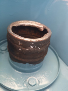

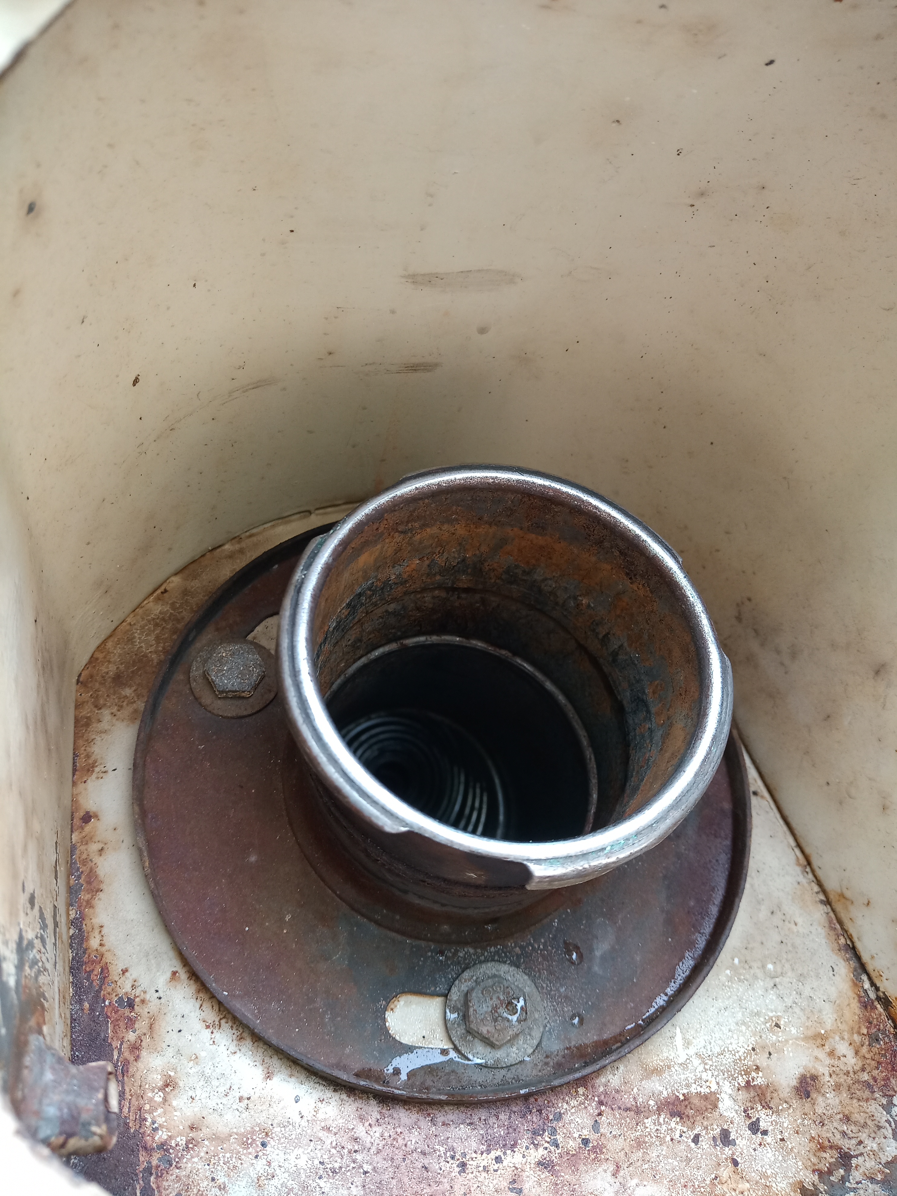

schade, der bestellte Tankdeckel passt doch nicht
Welche wäre denn der richtige?
Hier nochmal ein paar Bilder.
Ist der zu groß oder zu klein?
Eigentlich gibt es nur 2 Sorten, soweit ich weiß.
Aber mein Stutzen ist anders (MJ 69).
Luftgekühlte Grüße Magnus

blauer Mex EZ 3/85 selvasgrüner Mex EZ 3/83Re: Welcher Tankdeckel passt

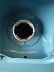

deiner sieht tatsächlich anders aus. Du hast drei Vertiefungen am äußeren Rand. Die fehlen bei mir
vom der Verschlussart könnte der hier besser passen, ist aber nicht das richtige BJ
https://www.aircooledshop.com/Kaefer/Ta ... -T2-a.html

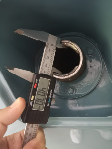

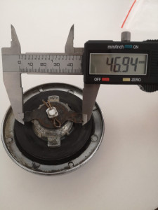

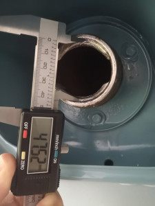

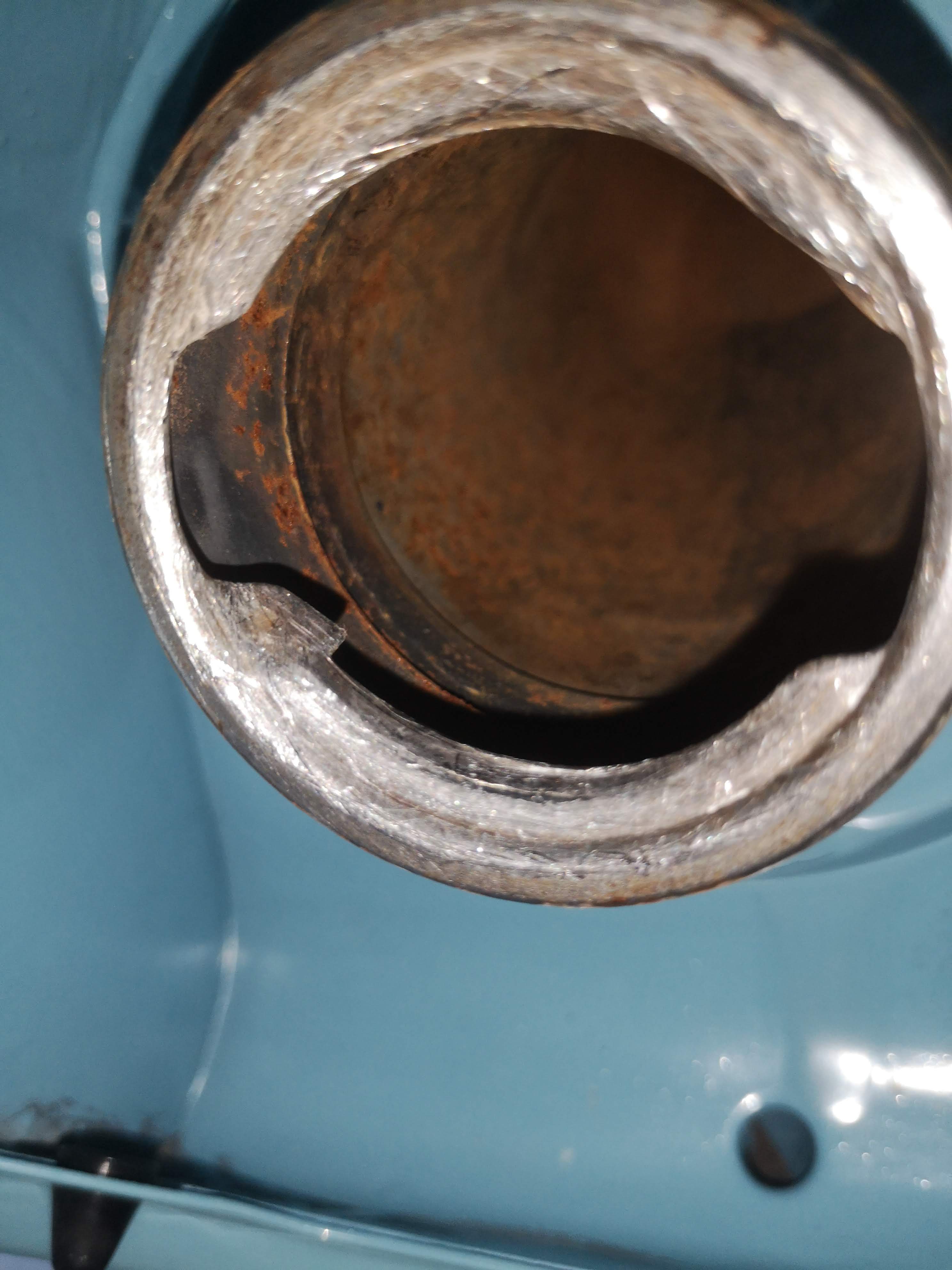

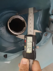

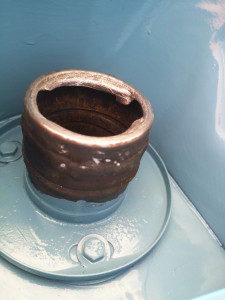

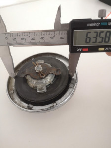

jetzt habe ich schon den zweiten Tankdeckel versucht und der passt auch nicht. Zudem ist mir noch aufgefallen dass das Rohr von innen rostig ist.
Mein Stutzen hat folgende Maße:
Außen: 57,72 mm
Innen ohne Verriegelungsblech: 47,52 mm
Innen mit Verriegelungsblech: 40,70 mm
Die zwei im Link passen schon mal NICHT.
https://www.aircooledshop.com/product_i ... no_boost=1
https://www.aircooledshop.com/VWT2/Tank ... 1551C.html

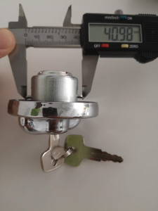

der erste links ist zumindest die richtige Verschlussart aber er ist deutlich zu klein. Seine zwei Haltenasen sind mit 40,90 mm Abstand zu kurz. Habt ihr noch eine Idee?
Außen: 57,72 mm

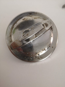

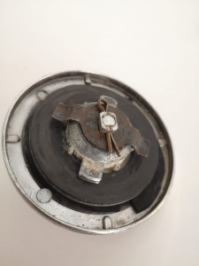

so sieht übrigens der Tankdeckel aus der bei mir beim Kauf dabei war.
Beste Grüße
Dami
T2a, Bj 71, US Version aus Californien
Dami
das ist American Engineering… da wurde irgend ein US Teil draufgeschraubt… deswegen passt bei dir auch kein T2 Tankdeckel…
Olli
Olli
Ganz schön verrostet dein Tankstutzen
Fährst du damit?
Fährst du damit?
