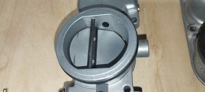

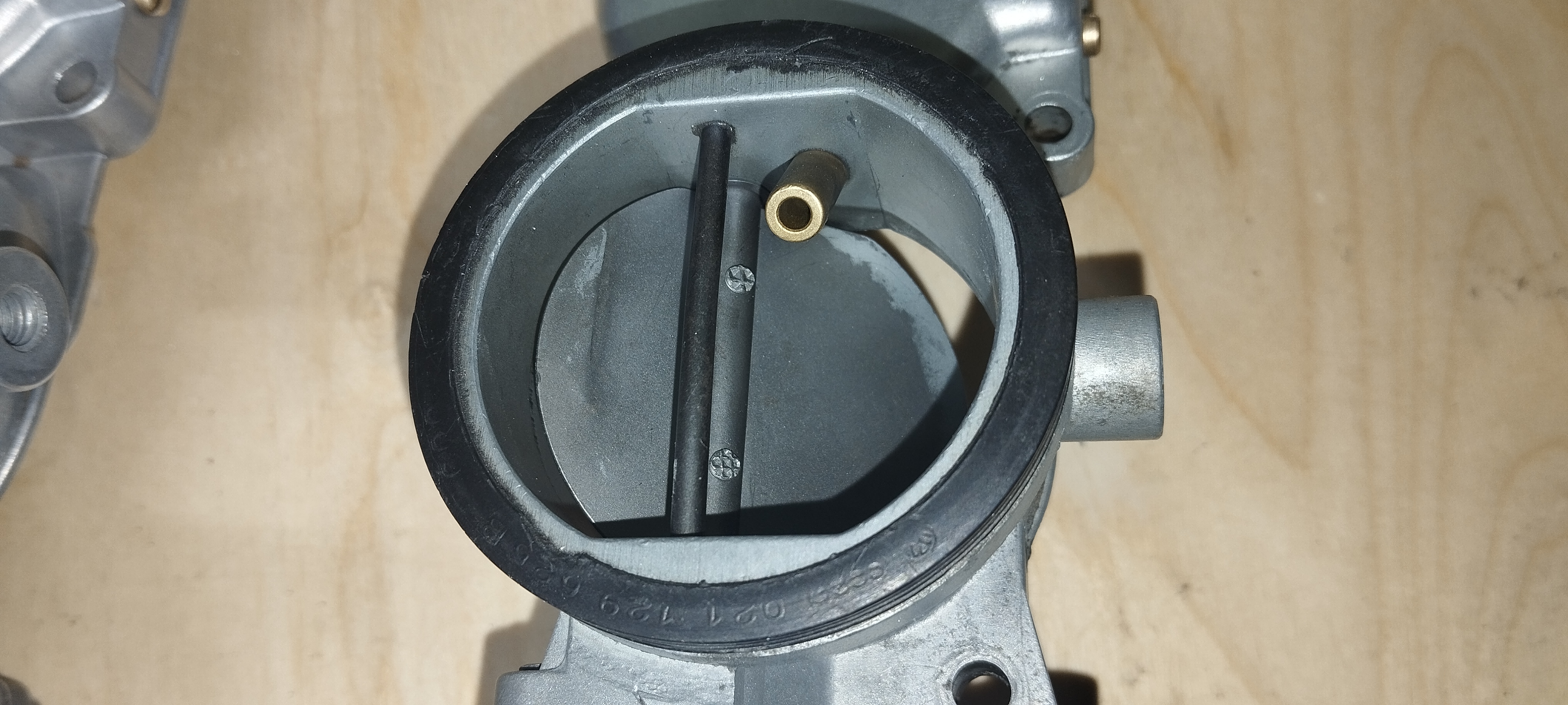

Hallo, ich habe jetzt die neuen Schraubnippel eingesetzt und neben M6 noch verklebt mit 2 K Epoxy.
Nach dem Säubern
habe ich gesehen, dass mein original Oberteil bei der Chokeklappe kein Messingröhrchen eingesetzt hat.
Bei meinem Austauschteil gibt es hier ein -Messingröhrchen. Meine Online Bildersuche brachte da ebenfalls kein einheitliches Ergebnis
Muss da ein Röhrchen rein? Ich hätte noch ein passendes zum Einkleben...
Für eine Rückmeldung wäre ich sehr dankbar, ich will den Vergaser wieder einbauen
Nach dem Säubern

Hmm, das sollte die Belüftung für die Schwimmerkammer sein wenn ich mich nicht täusche.
Leider kenne ich mich mit der Zweivergaseranlage und den womöglich unterschiedlichen Bauweisen nicht so gut aus und beim Workshop von Andreas (alias "Bus-Hoehle") sehe ich auch immer ein Messingröhrchen für den genannten Zweck.
Schau einmal bitte hier:
viewtopic.php?f=7&t=27972&sid=4f74e79de ... e5bccf236c
Für eine verbindliche Auskunft und fachlicher Stellungnahme würde ich jetzt einmal Andreas befragen wollen und vielleicht liest er ja sogar mit und reagiert entsprechend..
@Bus-Hoehle
Kannst Du diesbezüglich vielleicht Licht ins Dunkel bringen?

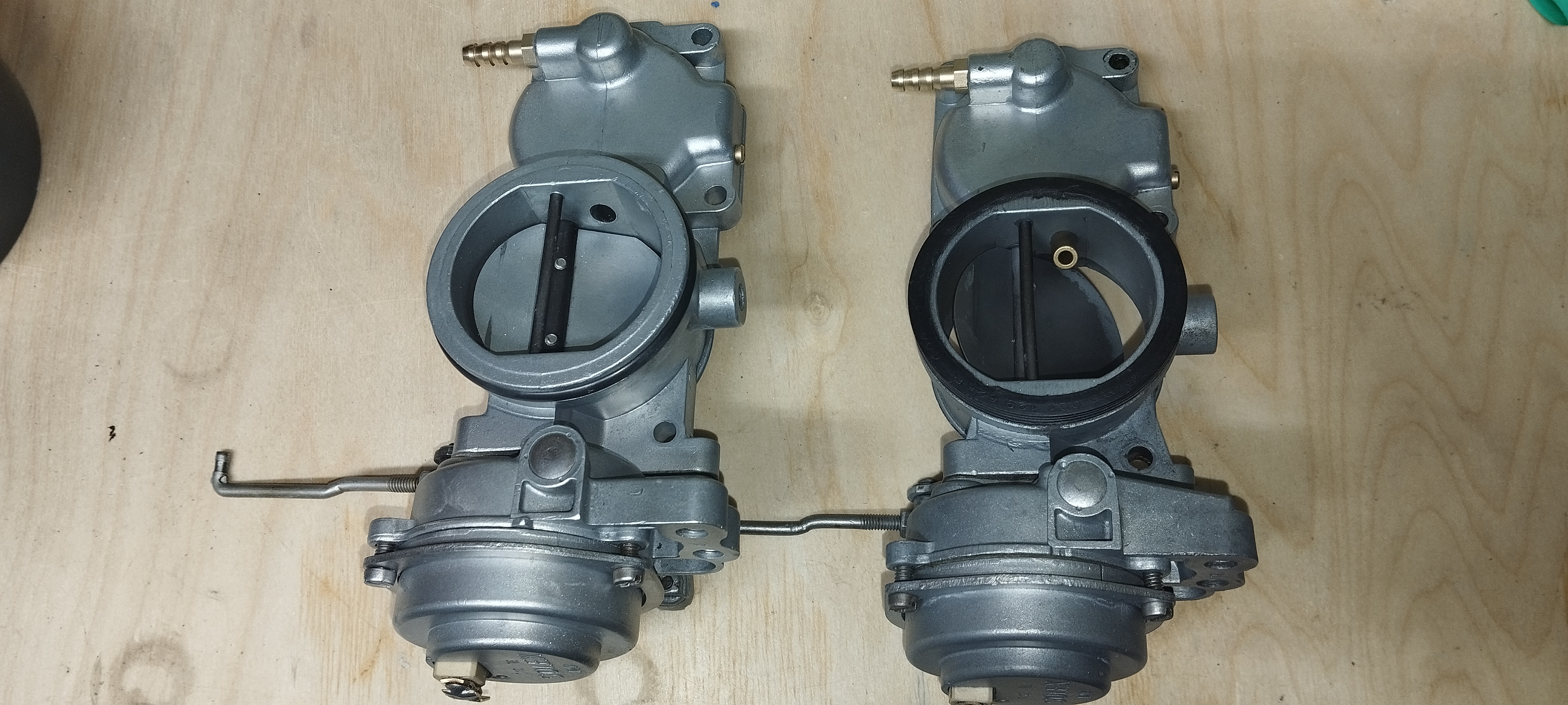

Hallo erste mal vielen Dank für die Rückmeldung!
Ich habe inzwischen den Workshop von Andreas gelesen und mir auch die Bilder genauer angeguckt.
Anhand der Röhrchen von der Beschleunigerpumpe zum Einspritzen kann ich jetzt mit relativer Sicherheit feststellen, dass mein Ersatz Oberteil von einer 2 Liter Maschine, nicht von meinem 1700er stammt.
Mein originalteil hat nur ein kürzeres Eispritzröhrchen für die Beschleunigerpumpe.
Vielleicht erklärt das ja auch den Unterschied, dass die Entlüftungsröhrchen für die Schwimmerkammer nicht bei den 1700, sondern nur bei den späteren Vergasern verbaut wurden?
Vielleicht fehlt es aber auch nur... Das kann wahrscheinlich wirklich nur Andreas Frahm beantworten.
Ich werde versuchen ihm noch mal eine persönliche Nachricht zu schicken.
Grüße Andreas aus Frankfurt

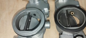

Hallo, noch bin ich nicht wirklich schlauer.
Aber bei dem Original Vergaser der linken Seite findet sich bei der Entlüftung der Schwimmerkammer auch kein Messingröhrchen.
Entweder ist es dort auch verloren gegangen oder aber bei den frühen 1700 ern war dort keins verbau
