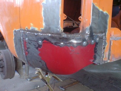

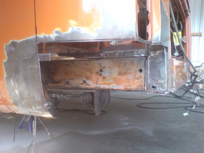

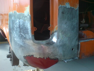

so! einige Monate später ist nun der Zeitpunkt gekommen,
wo ich meine Schweißarbeiten endlich ein bisschen herzeigen kann.
ich hab aber immer noch das gefühl dass mein Schweißapparat a glump is... aber irgndwie hats trotzdem funktioniert.
( hab jez leider nicht gewusst wie man die Reihenfolge der bilder ändert EDIT bensch: hab das mal sortiert.)

sandler hat geschrieben:servus!
:shock: Oh je, ob das hält? :oops:
:P just kidding! :wink:
Ein Kumpel von mir hat damals mit seinem neuerworbenen Schutzgasschweißgerät im vorderen Radkasten seines Käfers gesessen und ein Blechlein eingeschweißt.
BRATTTZZZ! - BRATTTZZ! --- Bratz! --- brrrraaatz! - brrrraaaAAATTZZ! ...
So ging das 'ne halbe Stunde lang, bis er endlich zufrieden sein Werk als abgeschlossen betrachtet hat. Dann hat er sich hinten unter's Auto gelegt, denn da gab's auch noch was zu tun. Beim Anpassen eines Bleches hat er ein bisschen mit dem Hämmerchen drauf rum geklöppelt, da klimpert was vorne unter'm Auto. :shock:
Das Blech von vorhin! :wall:
:wink:
Gruß - und herzlichen Glückwunsch zum ersten Erfolg!
