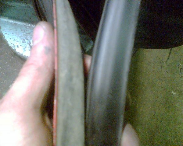

Das mit dem Weichspüler kann ich nur unterstützen.
Hab das damals frei nach dem Motto "Viel hilft viel" mit 40l heiss Wasser und ca. ner halben Flasche Weichspüler in nem Speissfass eingeweicht.
Waschmaschine ist natürlich edler, aber irgendwie hatte meine Frau was dagegen... :roll:
anbei noch ein Bild zur Verdeutlichung. Das ist zwar etwas unscharf, aber der Effekt ist deutlich zu sehen
