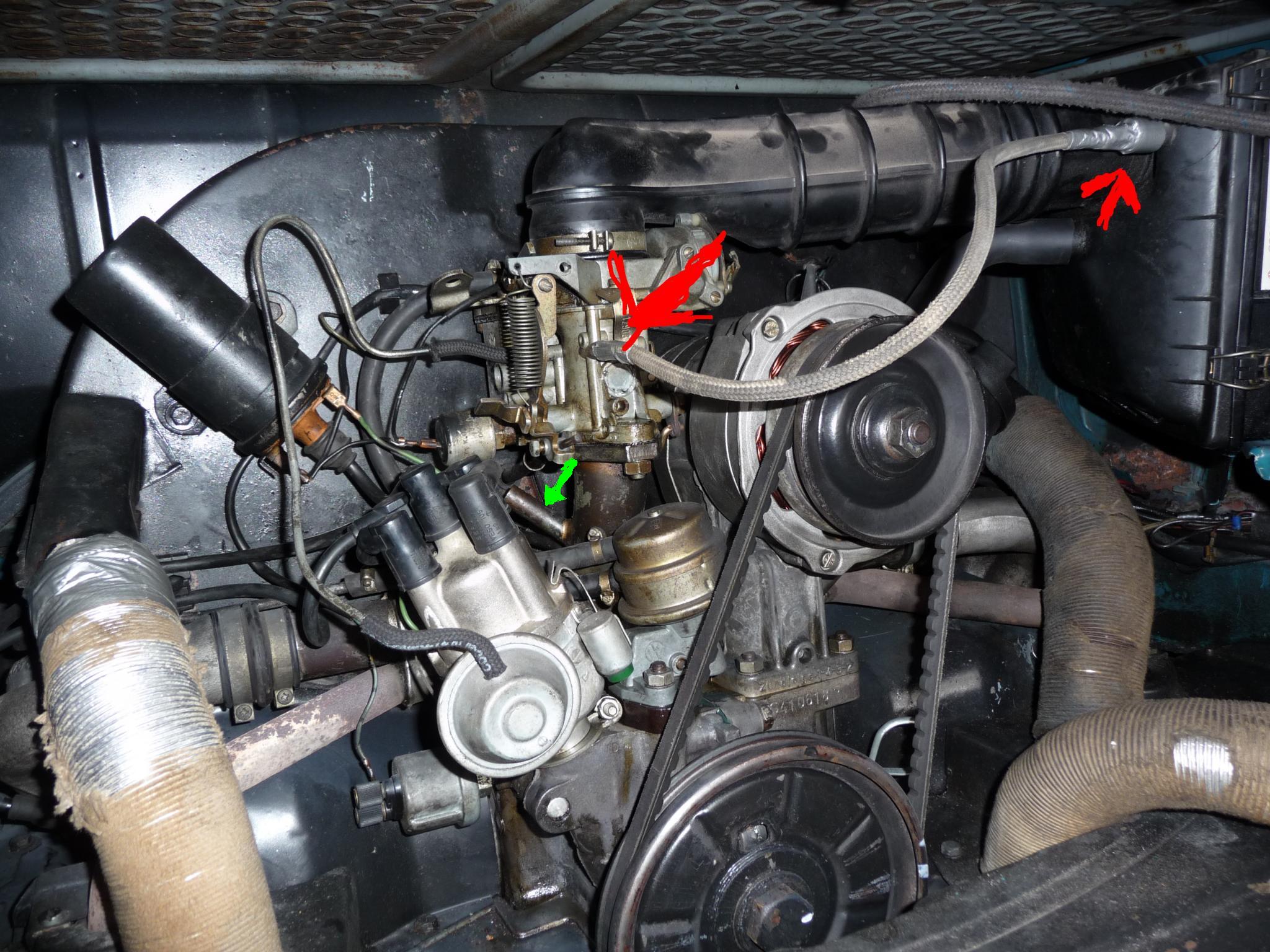

Ein bisschen stutzig macht mich allerdings das Bild von deinen Unterdruckschläuchen.
Zumindest bei meinem 1600er ist der Anschluss, der bei euch zum Luftfilter geht luftdicht verschlossen.
(ich meine, der Anschluss wurde für die doppet wirkende Unterdruckverstellung an manchen Verteilern benötigt, weiss ich aber nicht sicher...)
Auf der Luftfilterseite sollte allerdings tatsächlich eine Leitung (per Gummi-T-stück) zu den Steigleitungen der Tankentlüftung gehen.
Bei euch läuft da noch ein Schlauch über den Luftfilter durchs Bild. Vielleicht ist's der?

Sascha hat da Recht: Der Schlauch sollte von Luftfilter zur Tankentlüftung gehen (die Metallrohre an der "Decke" des Motorraums). Am Vergaser ist bei Eurem Modell außer der Leitung zum Verteiler sonst eigentlich nix dran, den Anschluss könnt Ihr blindlegen.

Was ist das eigentlich für ein Anschluss(Grüner Pfeil). Gehört da ein Schlauch drauf, oder ist er wenigstens verschlossen?
Sollte er offen sein, zieht dein Motor da mächtig Falschluft. :shock:

Ist der Anschluss am grünen Pfeil nicht Unterdruck für den Bremskraftverstärker? Bei mir ist der jedenfalls zu.
Dein Schlauch mit den roten Pfeilen sollte richtig sein.
Der Tankentlüstungsschlauch geht hinter dem dicken Rohr an den Luftfilter und dann an ein T-Stück an der Deckel des Motorraums, von dem aus Metallrohre nach links und rechts gehen und dann nach oben verschwinden.

Blindlegen = Den Anschluss vorne am Vergaser wo jetzt der Schlauch zum Luftfilter drauf steckt.
Rohre an der Decke: Die sind da, dass sind die Metallleitungen, die bis in die seitlichen Lufteinlässe ("Ohren") hochgehen. In der Mitte des Motorraums sitzt ein T-Stück (meistens geflickt oder kaputt), wo der Schlauch zum Luftfilter - der bei Euch halt fälschlicherweise am Vergaser steckt - abzweigt.
Der Schlauch mit den roten Pfeilen ist nämlich so wie er ist falsch, André. Der grüne Pfeil ist hingegen so wie du vermutest Unterdruck für nen Bremsservo. Und wenn der Bus den nicht hat, ist der Stutzen entweder werksseitig nicht durchbohrt oder zugestopft.
