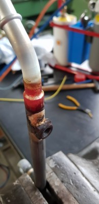

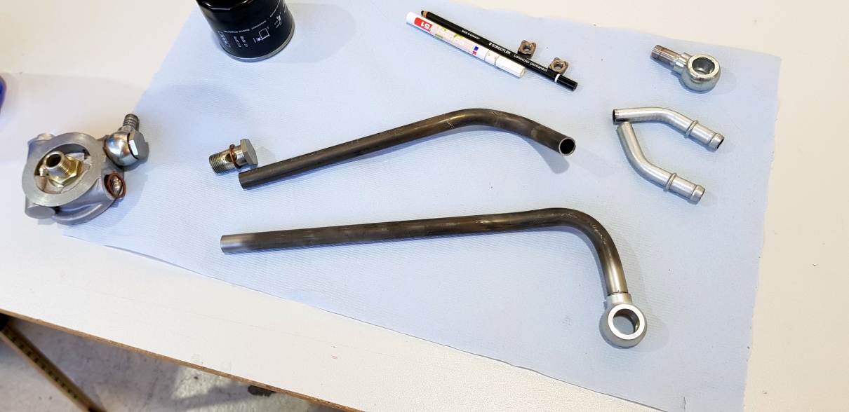

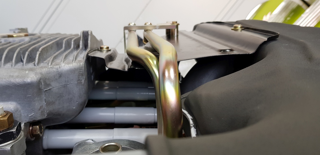

Der Vorbesitzer meines Wagens hatte die Halterung von Matthias schon verbaut, die Schläuche aber etwas rustikal quer unter der Ölwanne nach vorne geführt, also am tiefsten Punkt wenn man aufsetzt. Im Zuge einer Motorrevision habe ich mich auch dieses Themas angenommen und möchte Euch meine Lösung kurz vorstellen.
Ich hatte im Vorfeld alle möglichen Ansätze bezüglich der Anschlüsse an den Sandwichadapter hier im Forum durchgelesen und dann, inspiriert durch die Lösung von Hugo https://forum.bulli.org/viewtopic.php?f ... ng#p197924, in Verbindung mit Modifikationen die Thomas durchgeführt hat, folgendes umgesetzt:

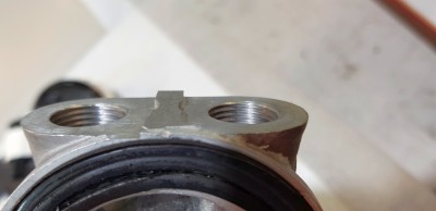

1. Adapterplatte und Schrauben der Hohlschraube ca 1,5 mm abgefräst:
2. Aus nahtlos gezogenem Hydraulikrohr 15*1,5 mm etwas gebogen:
3. und mit ein paar Schlauchnippeln verlötet:
4. nochmal anprobiert:
5. und gelb verzinkt:
Nach Diktat verreist...
Duetto
Beiträge: 324
Registriert: 09.10.2014 22:19
IG T2 Mitgliedsnummer: 796
Re: Halterung Zusatzölkühler
Beitrag von Duetto »

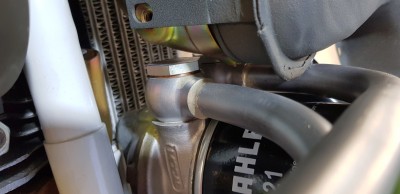

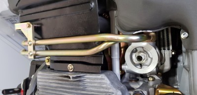

6. das Konstrukt sieht dann so aus:

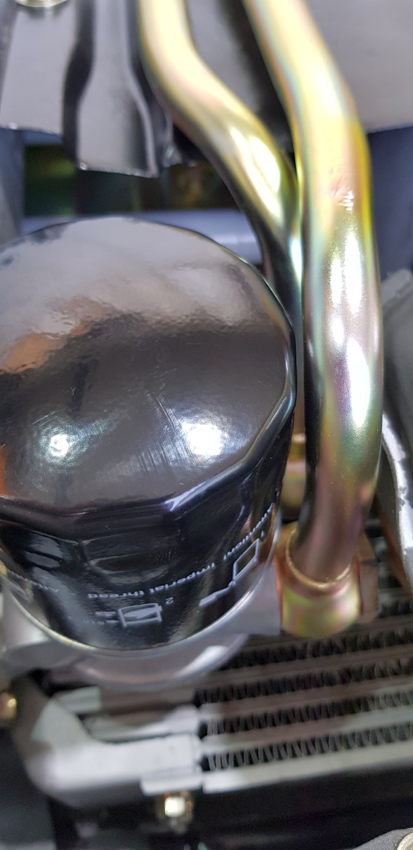

7. Trotzdem noch eng, aber alles hat genug Freigang:
8. Noch einen Halter angefertigt, der zwei originale Anschraubpunkte vom darunter liegenden Motorblech aufnimmt und ein neues Loch darin:
So ist die Konstruktion relativ schlank und trägt nicht so auf:
Duetto
Beiträge: 324

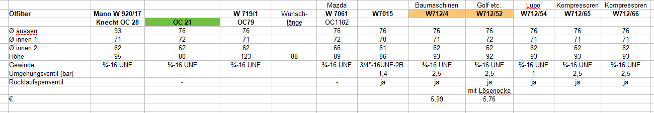

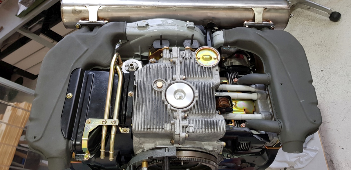

Ich führe die Schläuche, angeschlossen mit ordentlichen Spannbackenschellen, hoch über das Getriebe und rechts dann an zwei Edelstahlrohre angeschlossen, zum Bug:

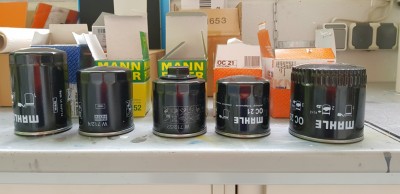

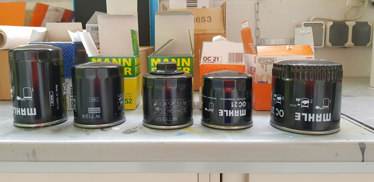

Ich hatte vorher schon den kleinen OC21-Filter gefahren, wollte aber einen mit Rücklaufsperrventil und habe verschiedene andere einmal ausprobiert:
Derzeit fahre ich den Golffilter mit Lösenocke, es gehen aber auch noch andere:
Die ganze Geschichte hat sich nun seit 2 Monaten und mehr als 3.000 km bewährt. Stabil, dicht, alles gut.

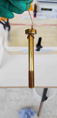

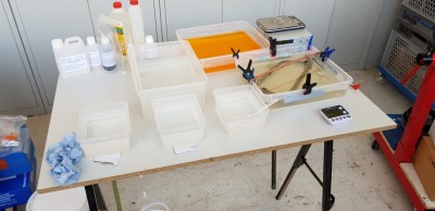

Hast du selber verzinkt? wie geht das? gibt es da nen "Bausatz" mit den Mittelchen? Ich weiß wie man galvanisch beschichtet.
wäre interessant was du dir da zusammengebastelt hast..

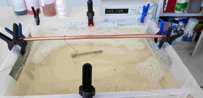

Da ich das schon immer mal ausprobieren wollte, hatte ich mir auch England ein Kit bestellt: https://www.gaterosplating.co.uk/index. ... uct_id=231
Das funktionert super! Du brauchst nur noch ein Netzteil, Wannen, Mengen an dest./entmineralisiertem Wasser und ggf. Salzsäure zum entrosten. Das war mein erstes Teil:
Gutes Gelingen!
Uli
