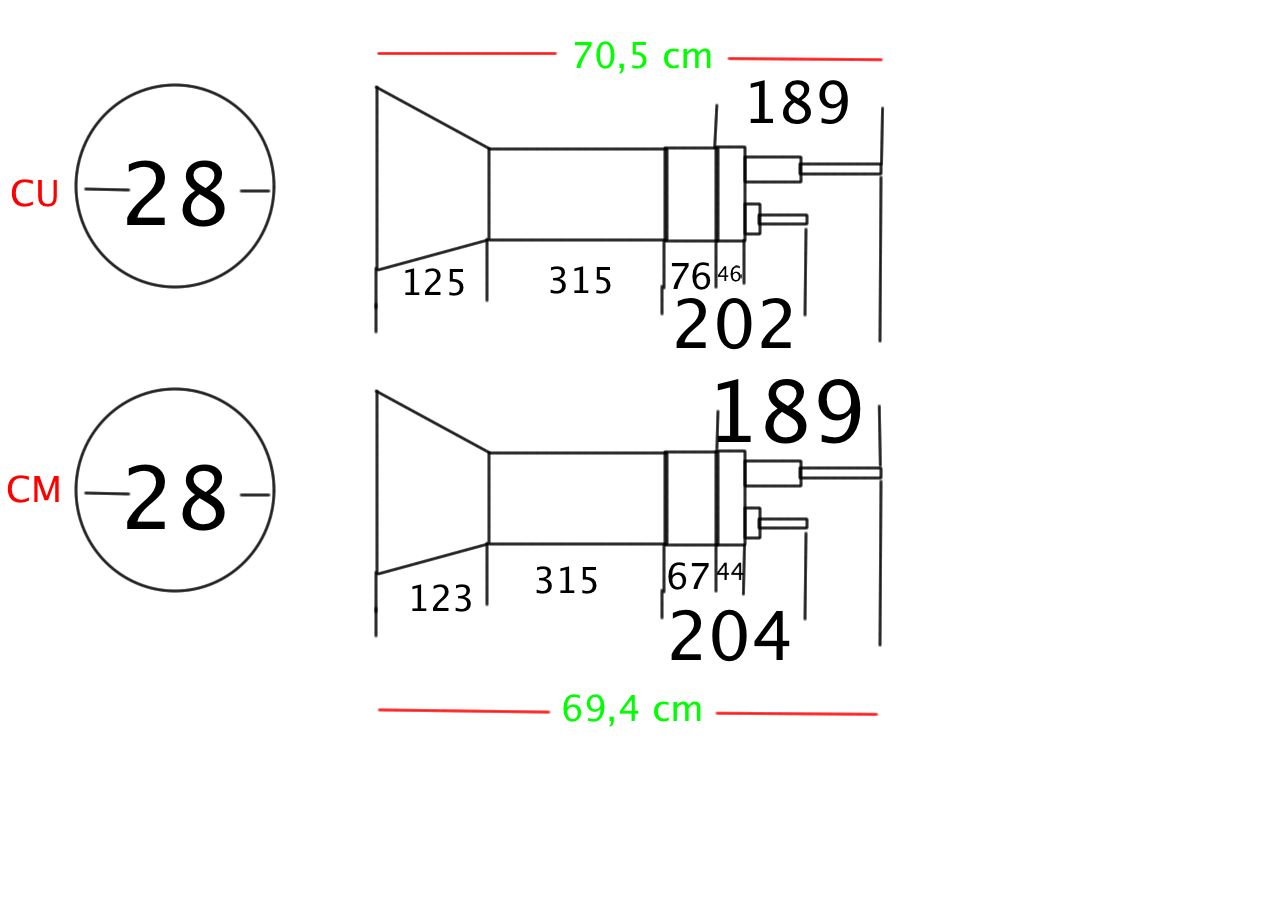

Missbrauche ich das Thema eigentlich?
Was solls', heute wollte ich mich an den Glockentausch machen (CU Glocke an CM Getriebe). Das war auch der Moment, wo ich beide Getriebe nebeneinander hatte.
Doch mir viel sofort auf, dass da nicht viel Unterschied ist, entgegen der Tatsachen auf Michas Seite, doch seht selbst:
Irgendwie scheint meiner CM Glocke kein CM zu fehlen, die Komplettlänge unterscheidet sich um Rahmen von 1 cm. Meine Bescheidene Logik sagt mir:
Nehme das Ding steck es inkl AP rein und pass auf das Schaltgestänge auf, so dass es korrekt justiert ist. Das wars, einen GLockentausch halte ich für nicht angebracht, bei 2 mm
Nacht
Andi

Hallo Andi,Andi hat geschrieben:Missbrauche ich das Thema eigentlich?
Nacht
Andi
wieso Missbrauch, es trifft das Thema doch genau.
Wenn Dein Getriebe passt ist das schön und ich gönne es Dir auch. Wegen 2mm braucht man auch nichts umzubauen.
Nicht dass ich Deine vermesserei anzweifeln möchte - schön dass Du Dich um das Thema so bemühst- aber bist Du sicher dass Du Getriebe im Ursprungzustand erwischt hast? Ist ev. ein AT-Getriebe dabei?!?! Da haben die Auftragsfirmen von VW so ziemlich alles verwurstelt was es gerade gab (Ich habe ein CM-AT mit dem Gehäuse des CP...) .
Mein CM passte nicht plug an play. Und das CA vom T2a auch nicht. Aber ichwerde gerne berichten wie es mit dem nächsten ist, meines dürfte demnächst aufgeben.
Gruss Micha
PS: Ich hätte Dein Posting auch ohne den süffisanten " -schau mal-" PM-Hinweis gefunden.

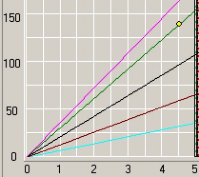

Kannst du mir vieleicht noch sagen welche übersetzung der CP im 4. Gang hat. Oder hast vieleicht hast du da sogar nen link parat...?

Hallo Schorse,Emma hat geschrieben:Ja stimmt. Das mit dem Geriebe Mix hab ich jetzt schon öffters gehört. Ich hab mein eigenes noch nicht einmal entziffert. da muss ich mal demnächst ran.
Schorse
mit 185ern 14 Zoll sieht es so aus:
Links ist Geschwindigkeit in KmH, unten Drehzahl (x1000). Den 5. Gang bitte ignorieren, den habe ich vergessen auszublenden, die Gänge 1-4 passen so wie sie dargestellt sind.
Reicht Dir das so, oder willst Du die Übersetzungen der Gänge um mit Reifen und Achsübersetzung neue Möglichkeiten auszurechnen?
