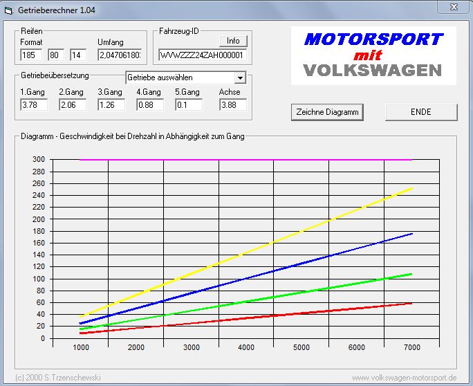

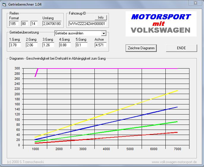

Ich hab mir mal nen Getrieberechner runtergeladen und ein wenig mit Zahlen gespielt. Ich bin jetzt zu dem Ergebnis gekommen das mein Wunschgetriebe ein CP ist.
Und um der Sache noch eins drauf zu setzten, könnte man das CP mit einem 3,88er Achsantrieb nachrüsten. Selbstverständlich muss da der Motor auch Stimmen...

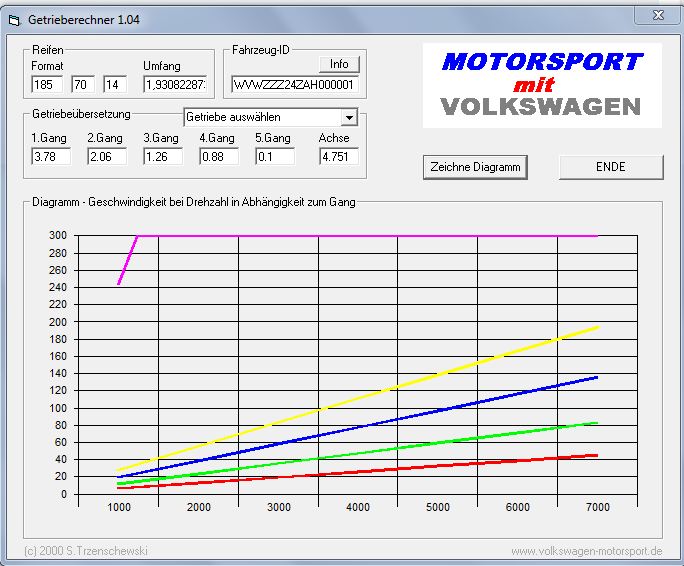

Ich hab mir mal nen Getrieberechner runtergeladen und ein wenig mit Zahlen gespielt. Ich bin jetzt zu dem Ergebnis gekommen das mein Wunschgetriebe ein CP ist.Und um der Sache noch eins drauf zu setzten, könnte man das CP mit einem 3,88er Achsantrieb nachrüsten. Selbstverständlich muss da der Motor auch Stimmen...
genau so läuft das: Schauen was es gibt - machen was geht
Nur 3 kleine Anmerkungen: Das CP hat 4,571 - nicht 4,751 - ein feiner Unterschied
Die 185/14 heisst 185-80-14, nicht 70

Danke für die Hinweise. Hab das alles nochmal korrigiert und jetzt sieht das Ergebnis doch schon anders aus. Was die Sprünge zwischen den Gänge betrifft, müssten die ja gleich bleiben. Beim Tauschen des Kegel/tellerrades werden doch alle Gänge gleichmäßig verlängert, oder?
Bevor ich mir jetzt blind ein neues Getriebe zulege, wird erstmal der Motorfertig gebaut. Dann geht der Bus auf die Rolle um zu messen wieviel Leistung & Drehmoment der Motor bringt. Und dann erst werde ich das Thema Getriebe ernsthaft annehmen. Es könnte ja auch sein, das mir das Originale CP schon völlig reicht.
