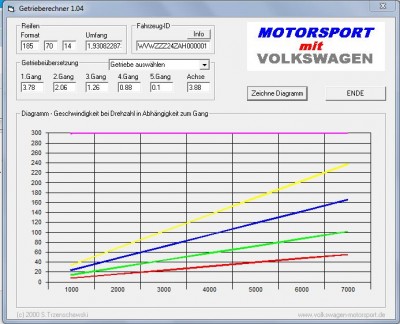

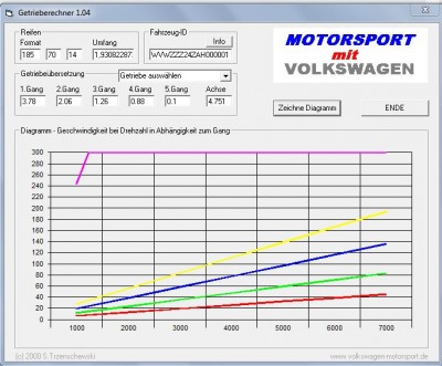

Ich hab mir mal nen Getrieberechner runtergeladen und ein wenig mit Zahlen gespielt. Ich bin jetzt zu dem Ergebnis gekommen das mein Wunschgetriebe ein CP ist. :D Und um der Sache noch eins drauf zu setzten, könnte man das CP mit einem 3,88er Achsantrieb nachrüsten. Selbstverständlich muss da der Motor auch Stimmen...
CP mit 3,88 Achsantrieb
Original CP
Original CP

Emma hat geschrieben:Genial! Danke für die Hilfe.
Hallo Schorse,
genau so läuft das: Schauen was es gibt - machen was geht :thumb:
Nur 3 kleine Anmerkungen: Das CP hat 4,571 - nicht 4,751 - ein feiner Unterschied :wink:
Die 185/14 heisst 185-80-14, nicht 70 :verweis: Ich würde nochmal nachrechnen :unbekannt:
Je nach dem was für ein Gewicht Dein Bus hat, wieviel Drehmoment Dein"zukünftiger" Motor hat muss man auf die Sprünge zw.
den Gängen achten. Kann nämlich eine schlechte Fahrbarkeit geben, wenn Du den kleinen Gang jagen musst um dann im nächsten
zu verhungern. ZU niedrige Drehzahlen bei großer Last sind nicht förderlich für die ohnehin schwache Kühlung.
Herzliche Grüsse
Micha(el T2b)

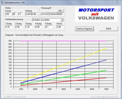

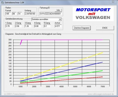

Emma
Beiträge: 193
Registriert: 04.08.2010 19:27
Re: Passt ein CP-Getriebe plug-n-play in nen 78er mit Typ1
Beitrag von Emma »
Danke für die Hinweise. Hab das alles nochmal korrigiert und jetzt sieht das Ergebnis doch schon anders aus. Was die Sprünge zwischen den Gänge betrifft, müssten die ja gleich bleiben. Beim Tauschen des Kegel/tellerrades werden doch alle Gänge gleichmäßig verlängert, oder?
Bevor ich mir jetzt blind ein neues Getriebe zulege, wird erstmal der Motorfertig gebaut. Dann geht der Bus auf die Rolle um zu messen wieviel Leistung & Drehmoment der Motor bringt. Und dann erst werde ich das Thema Getriebe ernsthaft annehmen. Es könnte ja auch sein, das mir das Originale CP schon völlig reicht.
Gruß Schorse
CP mit 3,88er Achse
CP mit 3,88er Achse
Original CP
Original CP
