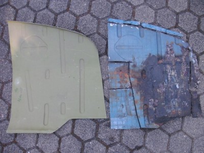

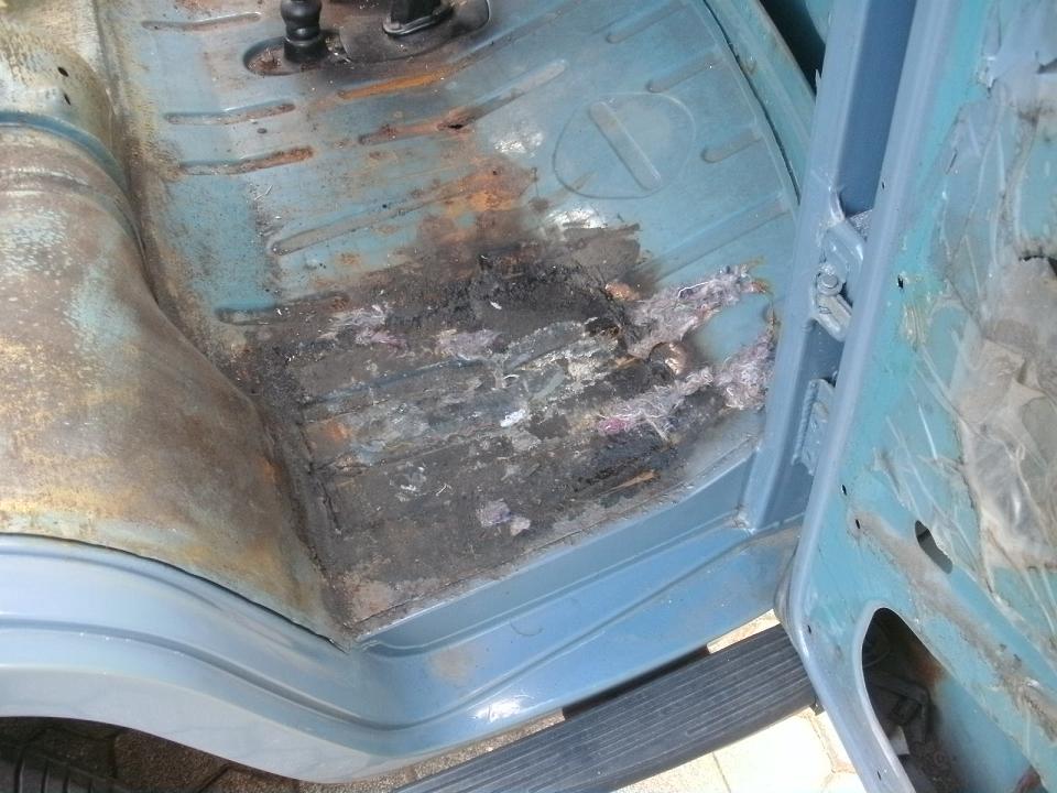

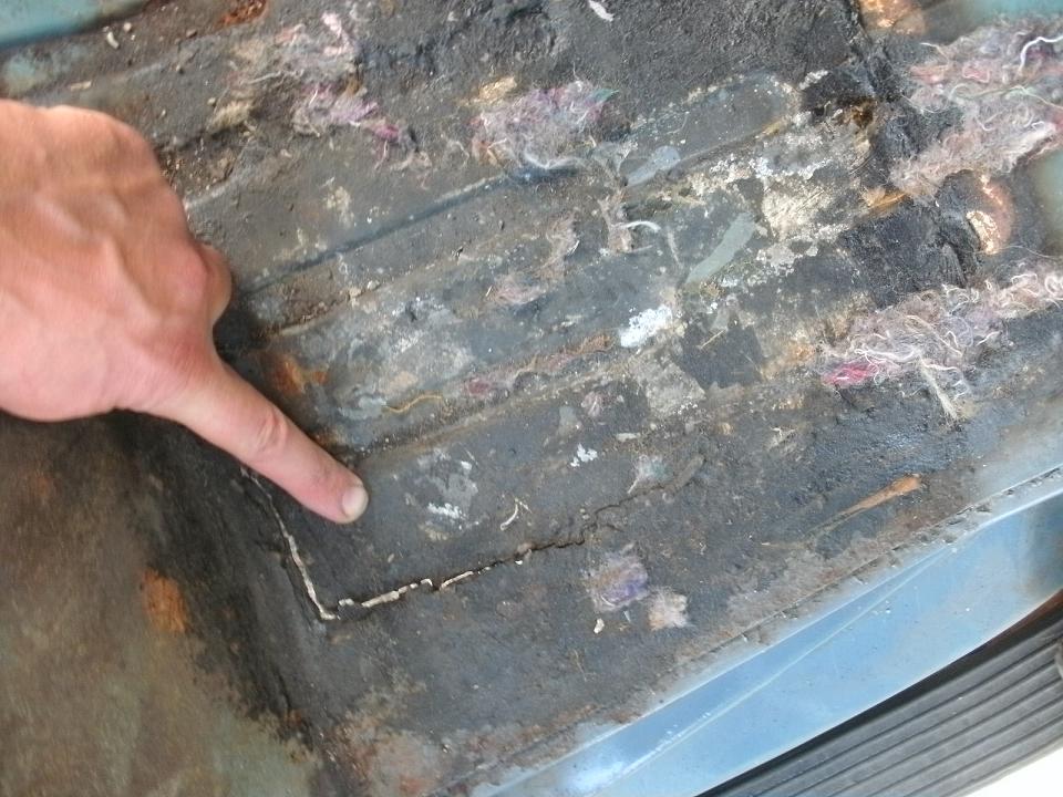

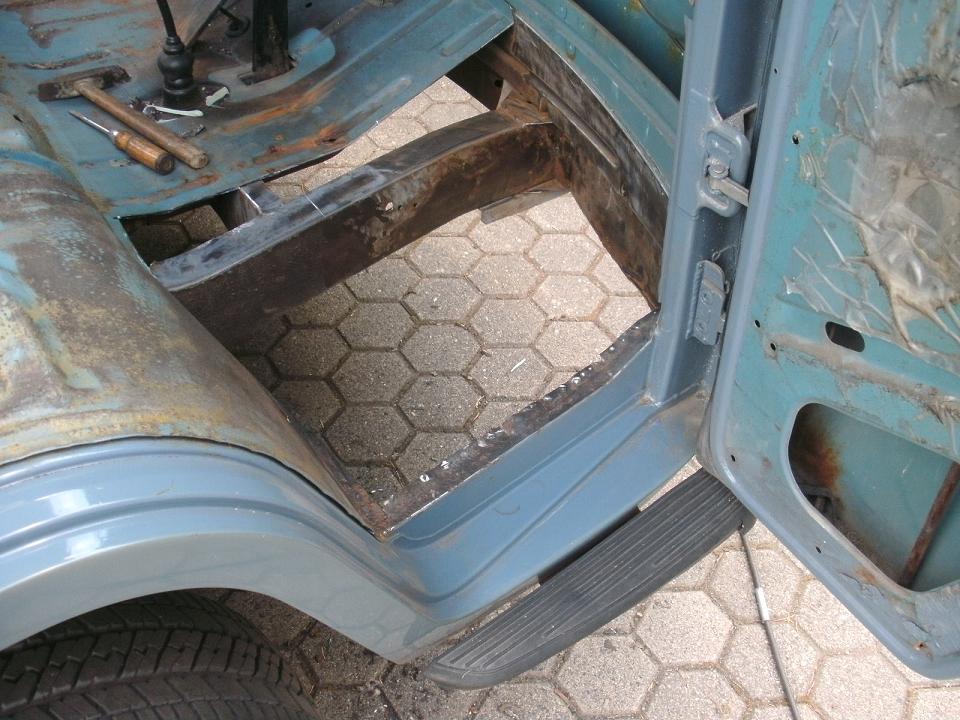

... hab gestern mit Blecharbeiten angefangen.
Der Bulli ist wirklich in einer erstaunlich guten Blechsubstanz.
Neben durchlöchertem Fahrer- und Beifahrerbodenblech, bislang maximal Flugrost in Ecken bzw an Schwellern + Bodenblechen.
Alles mit Fertan- und späterer Wachsbehandlung in den Griff zu bekommen.
Das Beifahrerbodenblech wurde bereits von den Amis kunstvoll mit einem eingeklebten Blechstück "instand gesetzt" !
Immerhin darf der Wagen somit als bisher ungeschweisst bezeichnet werden
Dank der passgenauen Reparaturbleche eines Forum-Mitglieds sollte das Bodenblech keine große Sache werden ...
