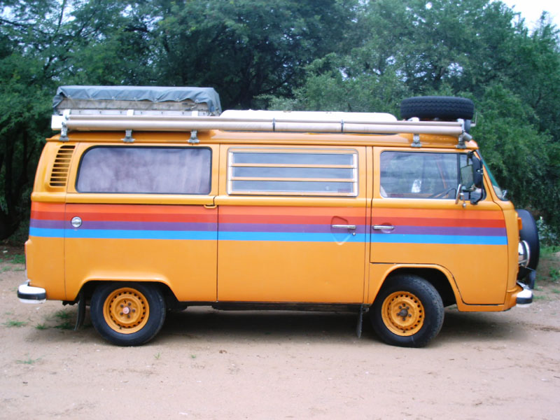

Hallo allerseits,
hier im Federstabthema ist ja richtig 'was los. Scheint für alle wichtig zu sein, egal, ab lieber rauf oder runter.
@ bullimover:
Lass mal sehen! Poste doch mal ein Foto
Hier ist eins. Man sieht, dass er vorn rund 5 cm runterhängt. Und ich krieg ihn einfach nicht ... aufwärts. Wie er leer dasteht, weiß ich allerdings nicht, er war seit 15 Jahren nicht mehr leer :mrgreen:.
@B.C.: Die Federpakete sind - hoffentlich- noch ok, hab ich erst vor 30.000 km erneuert (sind schon die vierten, diesmal vermutlich aus einem alten Leichenwagen, der sollte sie nicht überlastet haben).
@ Rüdiger *289: Ich hatte damals mit Micheal eine lange Diskussion, was man machen könnte. Die Volvo-Niveaulift-Idee habe ich allerdings nicht ernsthaft ausprobiert, weil ich da irgendwann Ersatzteilprobleme erwarte.
@ bullimover: keine despektierlich Äußerungen über meinen hängenden Rüssel :lol: . Schließlich sind wir in Afrika unterwegs, da gehören Rüssel irgendwie dazu.

@Wolfgang: sooo tief sieht das doch nicht aus.
Aus welchem Jahr war die Leiche (ich meine den Bus...)?
Ich denke schon, das die Federpakete aus einem MJ77-79 Deinen Bus höher kriegen.

Hallo B.C.,
da hab' ich nur noch gaaaaanz wenig Hoffnung :cry: , denn wir haben ja schon verschiedene, auch neue, drin gehabt. Das Problem dürfte sein, dass die Standardblätter bei Vollbeladung einfach am Ende sind. Und im Gelände sowieso. Wenn ich es damals in der M-Ausstattungsliste gesehen hätte, dann hätte ich ihn mit der verstärkten Vorderachse bestellt. Auf der anderen Seite hat man damit ziemliche Schwierigkeiten, Ersatzblätter zu bekommen. Bei den normalen geht das deutlich leichter.
Wir reden hier ja nur von der statischen Bodenfreiheit, die mit der Beladung halt ein bisschen geringer wird. Viel unangenehmer ist für uns die dynamische, weils da bei voller Beladung gleich hart auf die Anschläge durchhaut.
Na ja, es hat ja auch seine Vorteile, wenn er vorn tiefer steht. Wenn Brocken im Wege liegen, dann räum' ich sie immer mit der Vorderachse zur Seite, ehe sie das Getriebe erwischen :roll: . Doch dazu brauch' ich keine 5 cm, 1 cm würde auch reichen.
