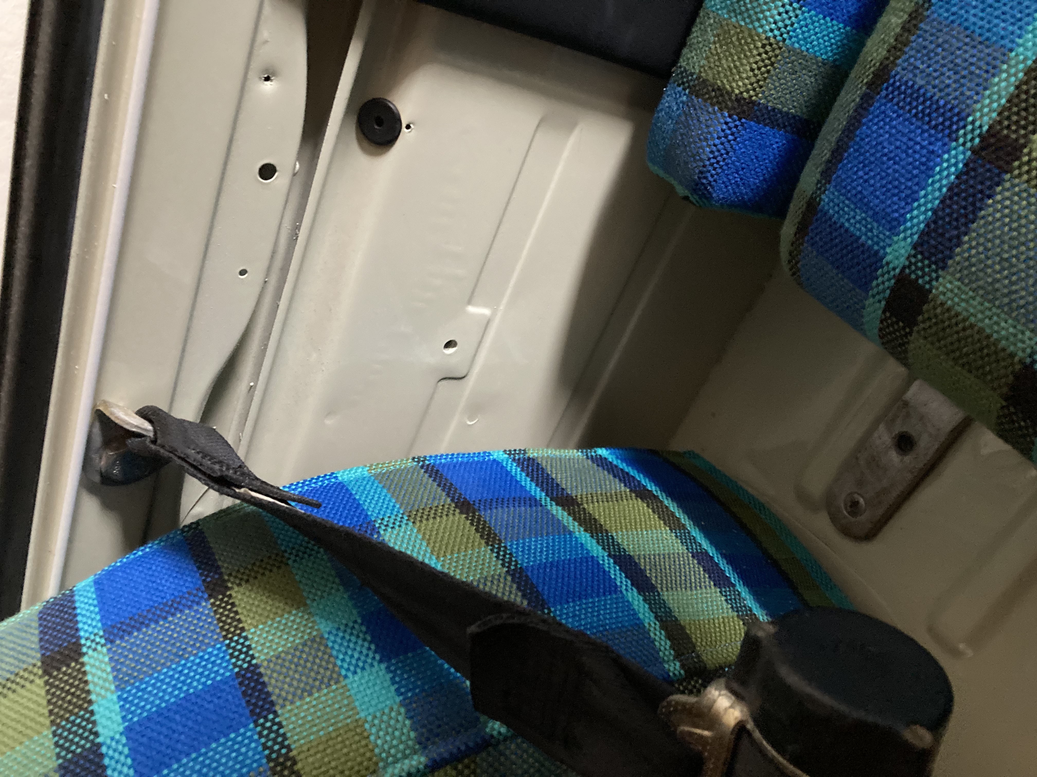

Hallo
ich stehe nun bei unserem T2 a auch vor dem 3 Punkt Gurt Problem.
Ich habe mit jetzt den ganzen Tread durch gelesen, für unseren T 2 a gibt es ja hinten links beim Reserverad eine Lösung.
Nur was ich nicht lese oder Überlesen habe, wie wird der Halter noch befestigt? Doch nicht nur an der vorhandenen oderen Gurtschraube oder?
Anbei ein Bild von unserem Bus.
Grüße Manuel

Olli239
- Beiträge: 900
Re: 3-Punkt-Automatikgurte hintere Sitzbank
Moin…
Nein, es muss noch eine Blindnietmutter gesetzt werden.
Sieht man weiter vorne im Thread -> viewtopic.php?p=104524#p104524
Olli
Bus-Hoehle
- Beiträge: 873
- IG T2 Mitgliedsnummer: 48
Der zweite Befestigungspunkt ist bei Dir schon vorhanden. Das .6er Loch ist der Punkt. Den kann man auf M8 erweitern und fertig.
bengerer
- Beiträge: 239
- Registriert: 16.11.2018 06:15
- IG T2 Mitgliedsnummer: 552
Super,
dann würde ich auch gern die Lösung für den T2 a linke Seite nehmen.
Grüße Manuel
Grüße Manuel

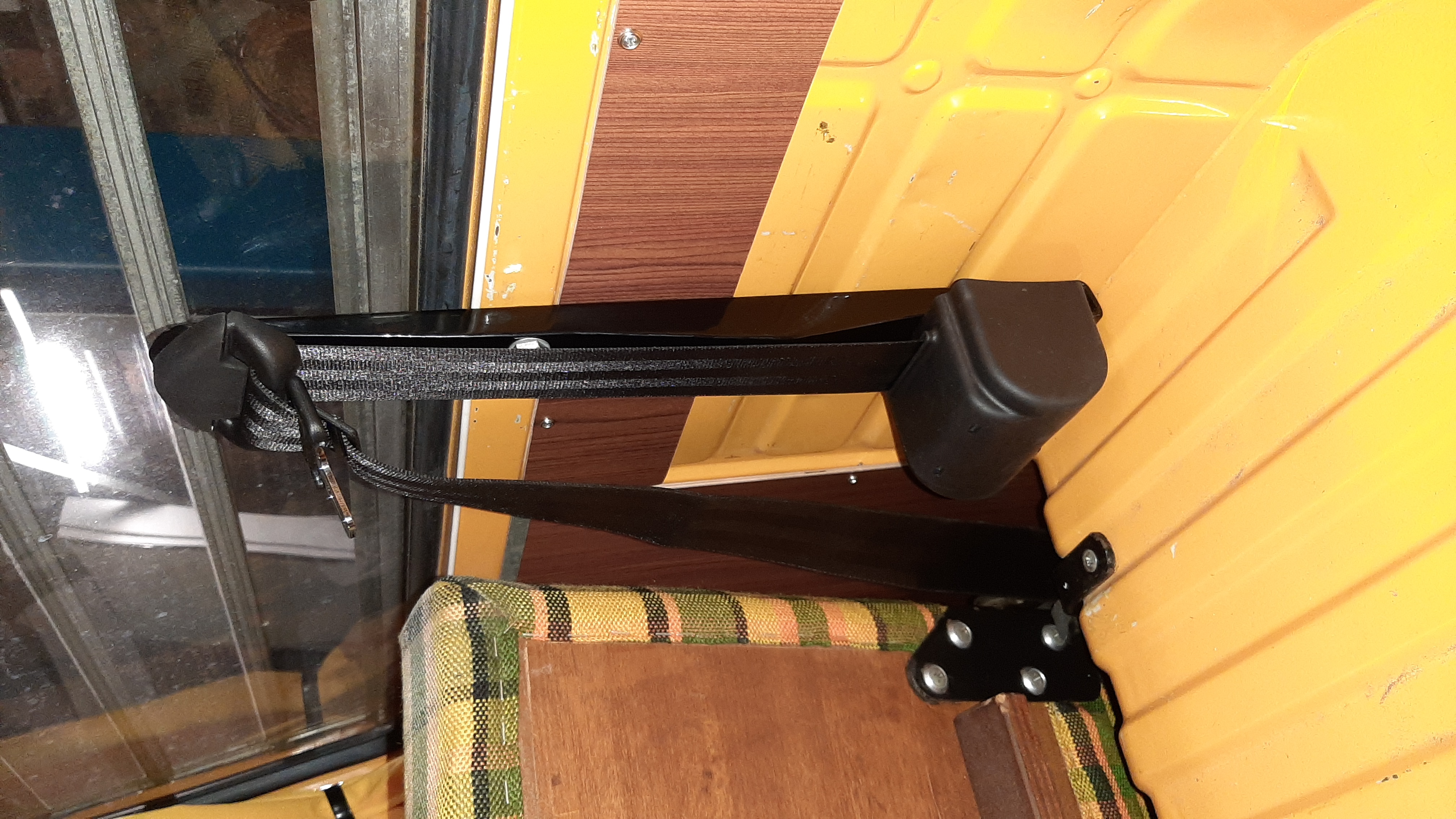

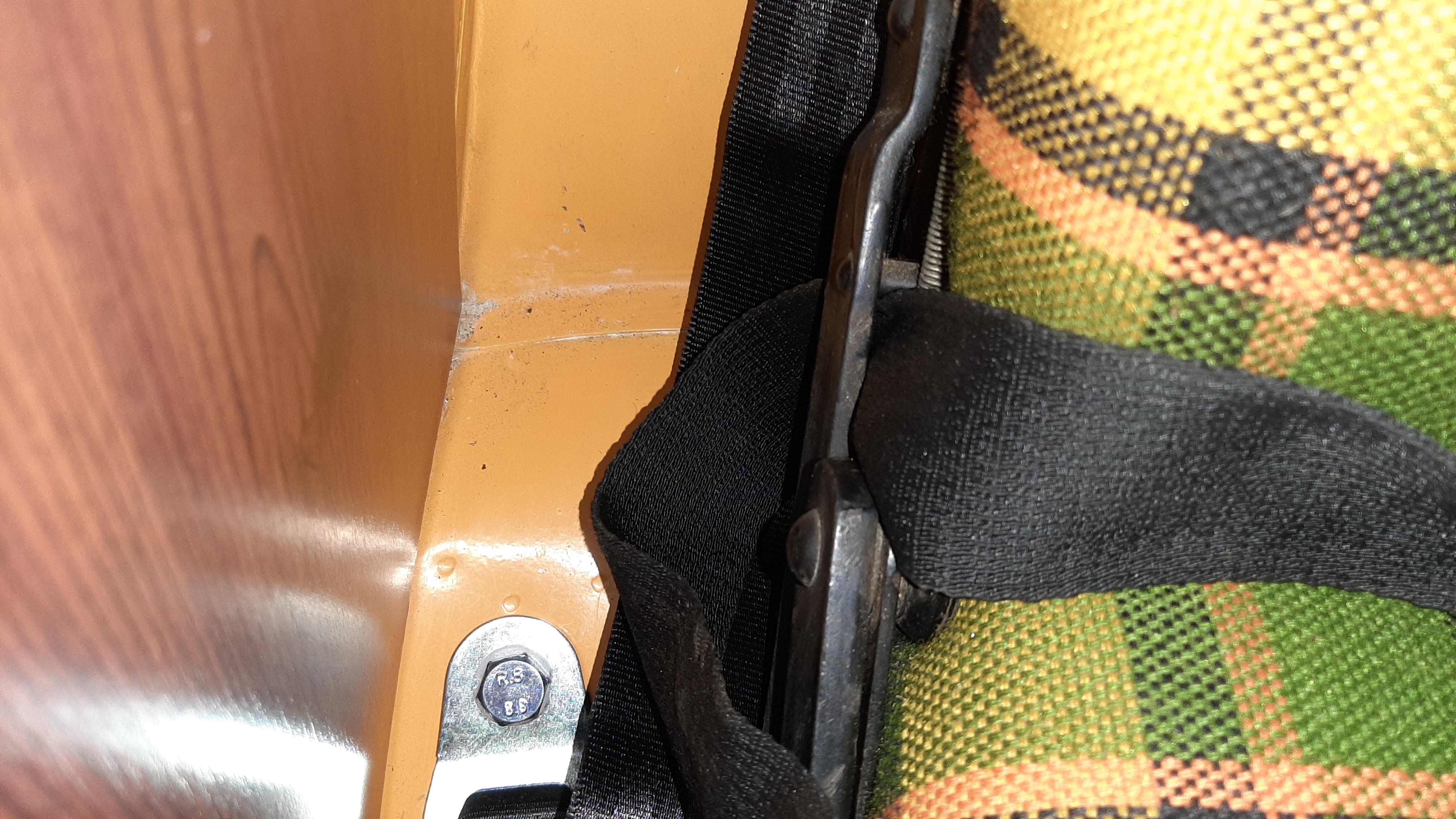

MaticMichi
- Beiträge: 92
- Registriert: 04.12.2020 19:06
ich habe am Wochenende die Halterung für den 3 Punkgurt von Andreas (Bus-Hoehle) eingebaut. Von der Qualität bin ich absolut überzeugt. Auch wenn sich hier einige etwas selber "basteln" wollen. Lasst die Finger davon. Spätestens bei einem Unfall werdet ihr es bereuen.
Nach dem Einbau wollte ich allerdings den alten 2 Punktgurt ausbauen. Das ist aber leichter gesagt als getan. Es sieht so aus das der Gurt durch das Scharnier von der Rückbank (Camper) gezogen wurde. Muss der Gurt für den Ausbau durchgeschnitten werden??
Gruß Michael
