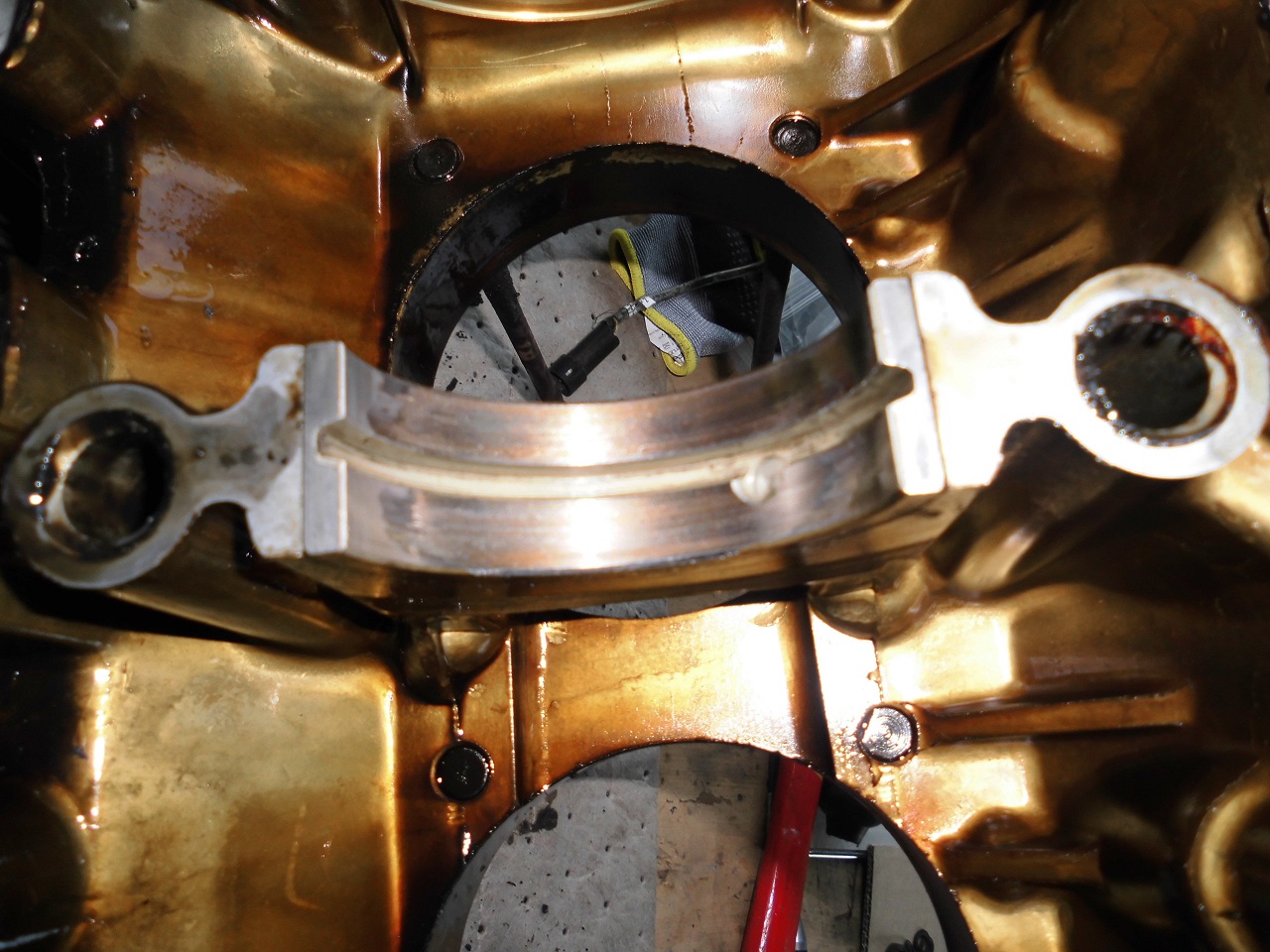

DAs mittlere Lager der Kurbelwelle hat deutliche abnutzungen, ist schon leicht rötlich
Mittleres Kurbelwellenlager

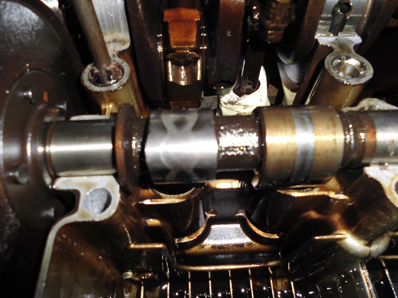

Die Nockenwelle zeigt deutlichen Verschleiß bzw deutlich abgelaufen
eingelaufene Nockenwelle

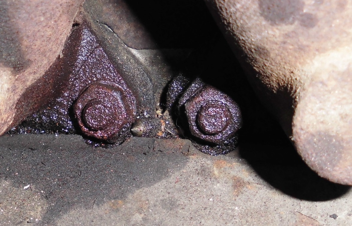

Dann hab ich bei zerlegen ja eine kleine Madenschraube gefunden. :o
Madenschaube auf Zylinderkopf 3&4

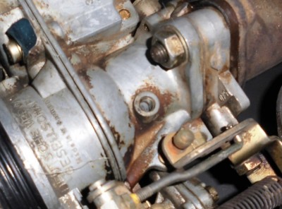

Gestern ist mir dann aufgefallen das es am Vergaser fehlt....wobei er leif die letzten Tage im letzten Jahr nicht mehr so toll.
Vor allem das Standgas war sehr hoch. Aber wenn die Schraube ganz draussen ist hätte ich jetzt damit gerechnet das er mehr Probleme macht.
Vergaser, Einstellschruabe fehlt

die Madenschraube hält nur den Ansaugtrichter im Vergaser. Wenn die rausfällt, merkst du davon nix. (Aber es ist schon besser, sie wieder reinzuschrauben. :wink: )
Nockenwellenrad / Nieten -> Geklapper Bingo! War früher ein recht häufiger Fehler und VW hat da auch mal irgendwas verstärkt. Wenn du das Rad weiterverwenden willst, guck erst mal auf den Zustand der Bohrungen. Wenn die unrund sind ("ausgelaibt"), laß es lieber bleiben. Es sind auch qualifizierte Reparaturen denkbar und machbar, wie z.B. das komplette Lochbild um 180° versetzt neu bohren etc., aber die Nockenwelle wirst du wohl ohnehin nicht weiterverwenden.
Der Stahlring im Kopf wurde nicht mal falsch eingelegt, sondern hat sich während des Motorbetriebs in die neue Form gestrampelt. Das ist eine typische Folge von Überhitzung und der Mikrobewegungen, welche die Auflageflächen von Kopf und Zylinder wegen der unterschiedlichen Wärmedehnungen zueinander ausführen.
