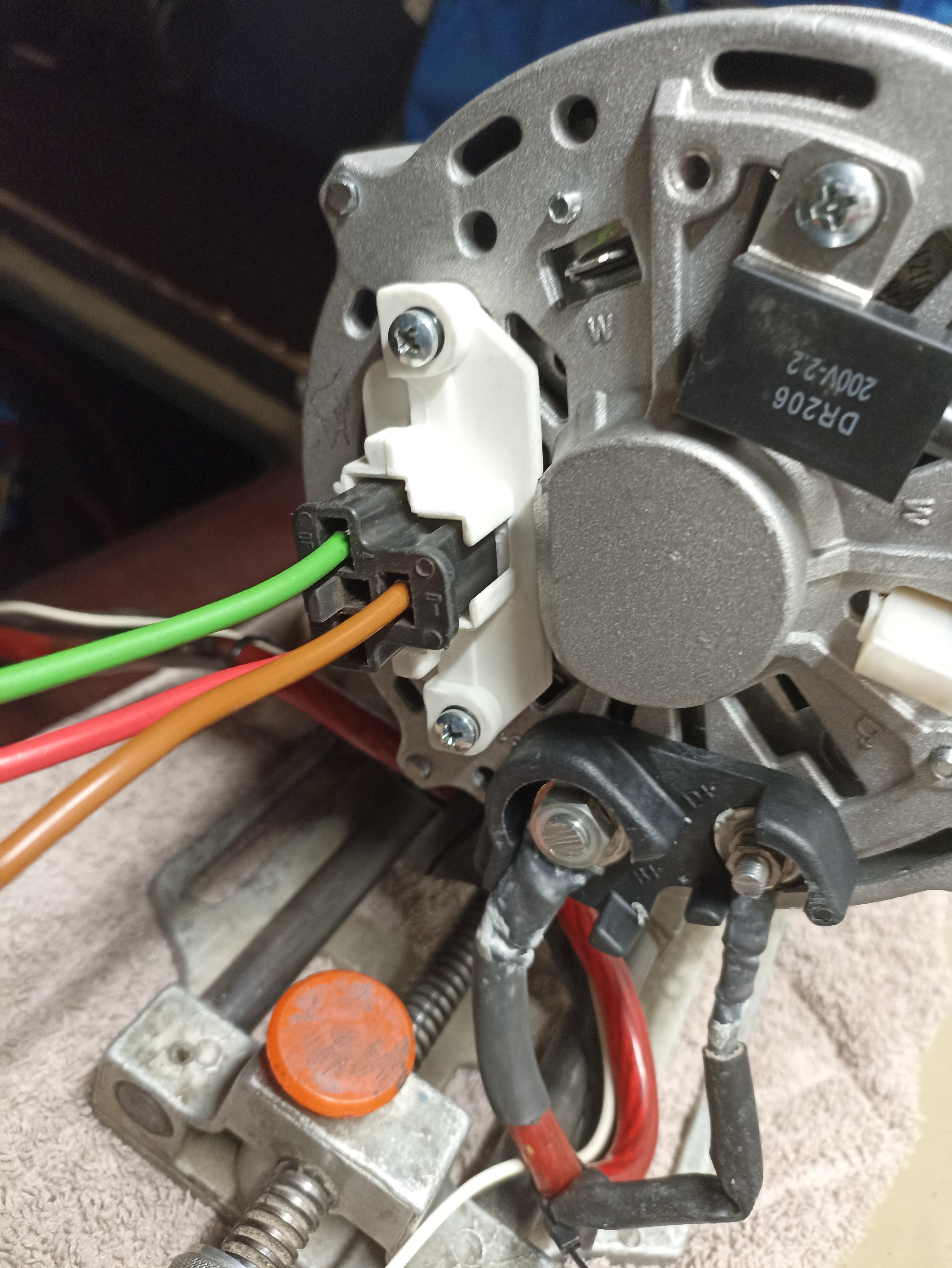

Jetzt wollte ich noch mal probieren auf externen Regler umzubauen. Dafür habe ich mir folgendes Teil besorgt
https://www.lima-shop.de/Kohlenhalter-f ... gler/10870
Und den einstellbaren externen Regler
Jetzt hab ich das Problem das meine Lima nicht mehr lädt mit dem externen Regler. Habe mehrere probiert.
Ich habe noch einen internen mit dem die Lima aktiviert wird. Schließe ich diesen Regler an das Kabel für den externen an D+,D-, DF und Masse aktiviert sich die Lima auch nicht.
Hab ich jetzt irgendwie einen Denkfehler? :confused: :confused: oder ich sehe vor lauter 🌲 den Wald nimmer??
Ich hab die Lima außerhalb km Schraubstock und mit ner Bohrmaschine angetrieben. Diese hat leider nur 2600 1/min das sollte aber eigentlich reichen zur Erregung. Der interne wird ja auch erregt wenn er direkt eingebaut wird :confused: .
Ich bin etwas ratlos woran es nun liegen könnte??

Ich hab nun meine Flex probiert aber nix passendes gefunden mit dem ich auf die Riemenscheibe komme. Ich hab auf meine Bohrmaschine so ne große Gummischeibe drauf gemacht mit der hab ich dann ungefähr 1:2 Übersetzung also ca 5000 1/min. Aber es "zündet" immer noch nichts. Mit der Drehzahl hat es wohl nichts zu tun.
Was ich nicht verstehe ist wenn ich den Regler nehme der in der Lima funktioniert und an die Kontakte der Stecker anschließe passiert auch nichts?? Direkt verschraubt funktioniert er aber über die steckkontakte angeschlossen nicht :confused: :confused: da muss doch was mit den Kohlenhalter mit Stecker faul sein?
Das einzige was ich mir noch vorstellen könnte ist das das mit dem D+ Anschluss nicht passt. Ich habe aber schon D+ an der Lima direkt angeschraubt dann am Steckkontakt vom Externen Regler und an beide stellen gleichzeitig..aber immer das gleiche...keine Zündung..
Ich bin ratlos...
Gruß Jochen :bier:

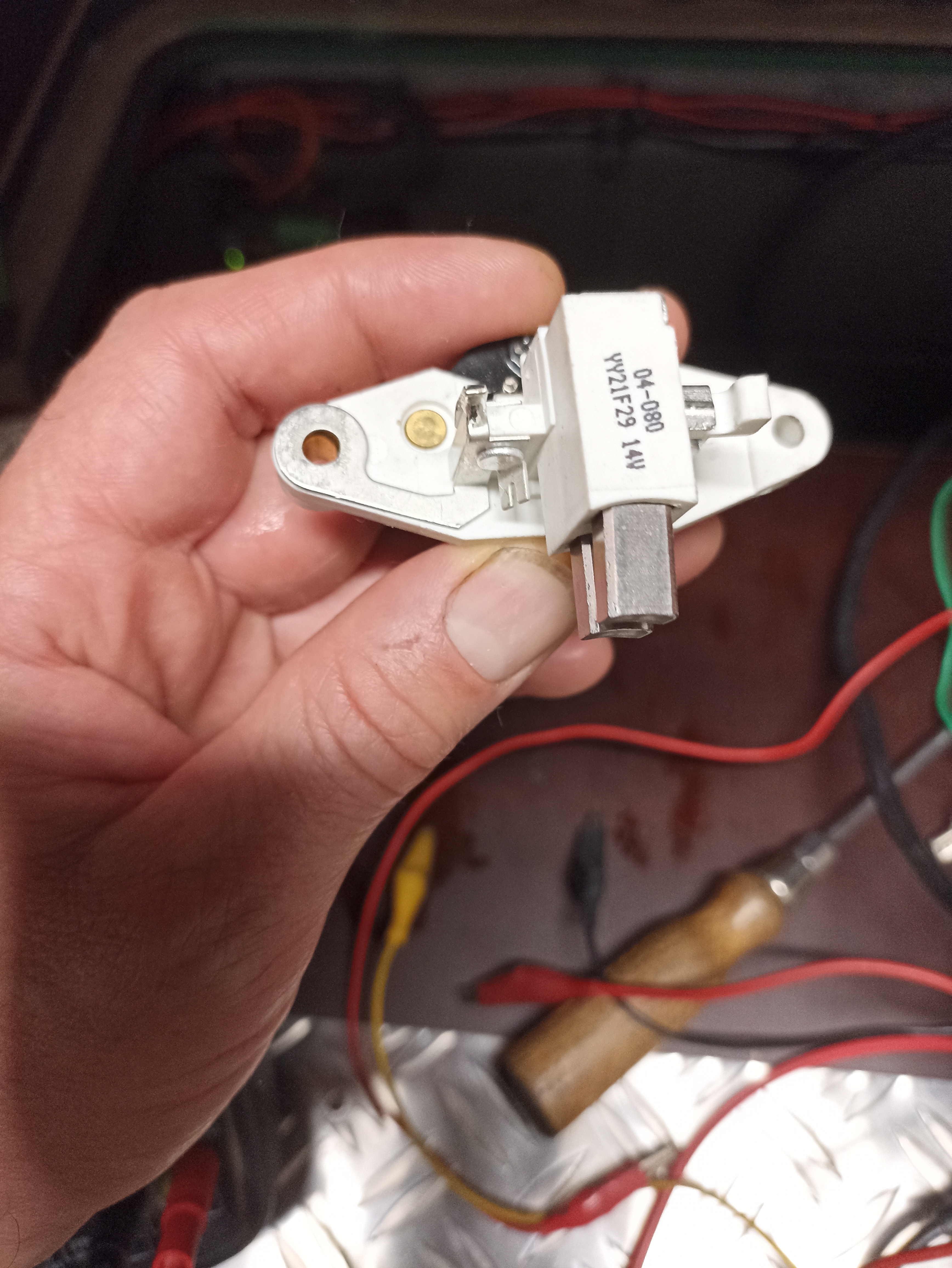

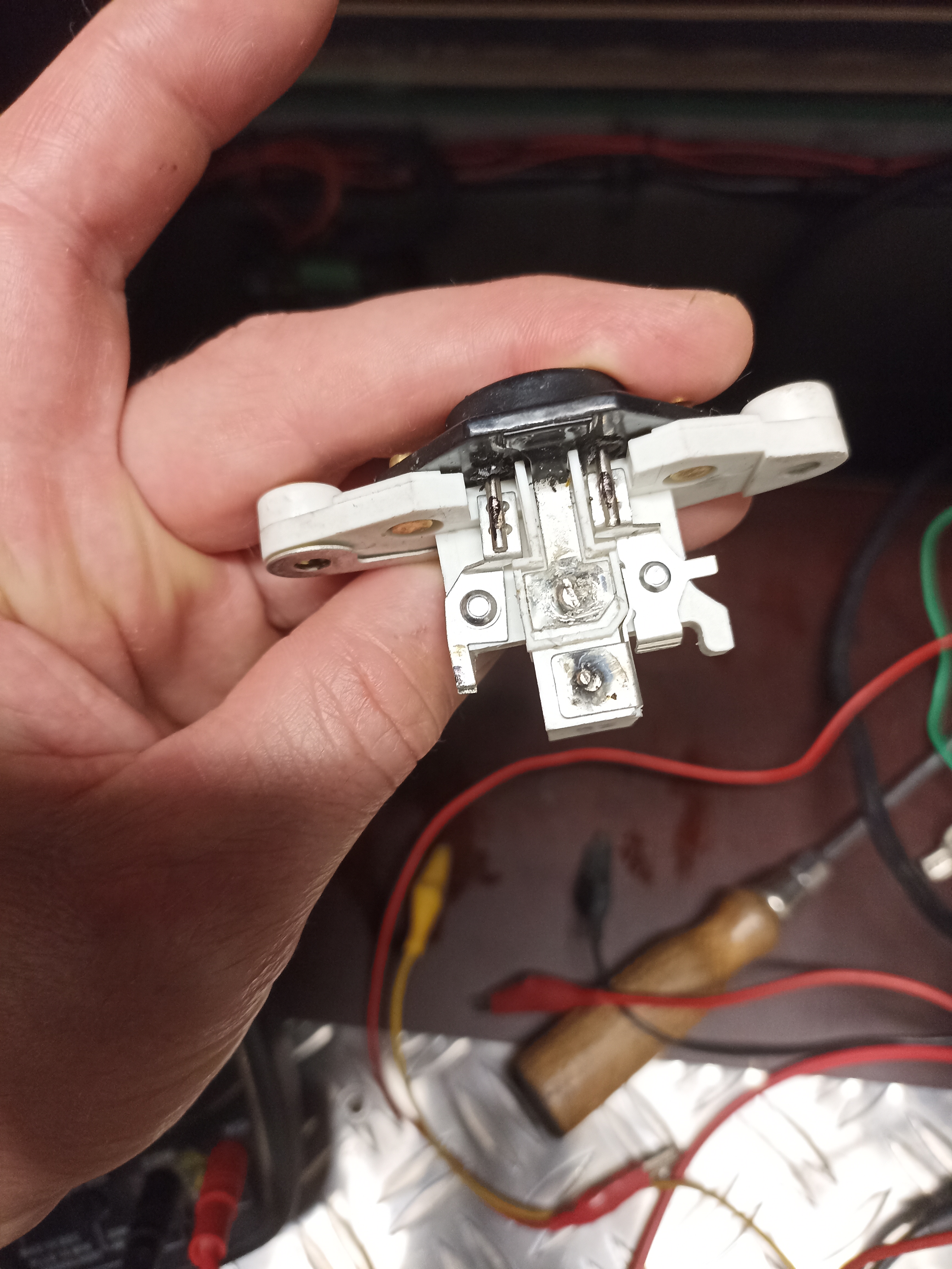

Hallo Norbert danke für den Hinweis. Das ist zwar nicht direkt das Problem aber hat mich veranlasst noch mal genau die Anschlüsse zu vergleichen.(als ob ich es nicht schon mehrfach geprüft hätte :grinseval: ) aber man sieht das die innere Kohle direkt auf Masse geschalten ist bei dem Kohlehalter mit Stecker. Bei meinem Regler geht die auf den Reglerkontakt und auf B+. Kann es sein das der Halter für negativ erregte Limas ist?
Gruß Jochen :bier:

bullijochen hat geschrieben: 14.08.2023 09:40 Kann es sein das der Halter für negativ erregte Limas ist?
Glaub ich nicht dran, denn Du hast ja herausgefunden:
bullijochen hat geschrieben: 14.08.2023 09:40 ... aber man sieht das die innere Kohle direkt auf Masse geschalten ist bei dem Kohlehalter mit Stecker.
... stellt somit D- dar und die andere Kohle sollte dann auf DF gehen.
bullijochen hat geschrieben: 14.08.2023 09:40 Bei meinem Regler geht die auf den Reglerkontakt und auf B+
Wirklich B+ und kein Tippfehler?
Geht bei dem integrierten Regler auch eine Kohle direkt auf Masse?
Danke für die Bilder, für mich als "Trockenübung" vom grünen Tisch aus, ohne die Teile in der Hand zu haben ,
fehlen mir leider die Anschlussbezeichnungen.
