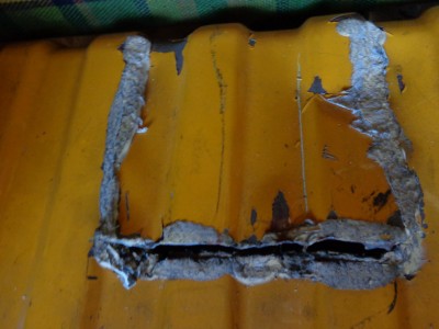

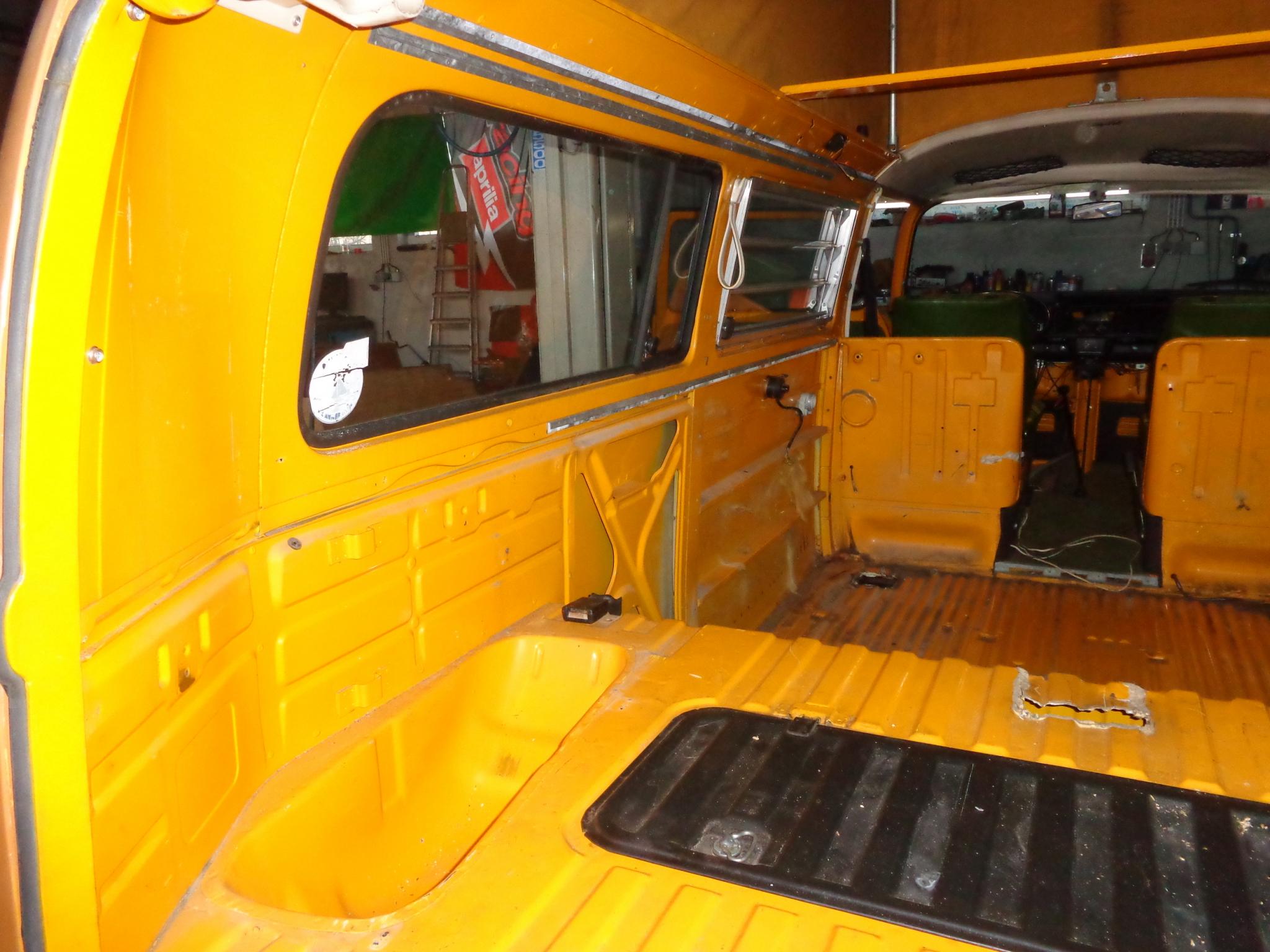

Letztes Wochenende war ich in der Werkstatt, um die Westfalia-Möbel alle auszubauen. Puhhhh, ich hatte keine Vorstellung davon, wieviel Arbeit das ist. Ich dachte, die paar Möbelchen sind doch gleich draußen. Das hat man davon, wenn man sich als Laie ein vierzig Jahre altes Möbelhaus kauft und von einem sofortigen Einzug träumt
Aber jetzt ist der Bus hinten schon mal leer und ich war angenehm überrascht, daß er nackt noch ganz manierlich aussieht. Er ist innen noch mit der Originalfarbe Marinogelb lackiert. Auf dem Kofferraumboden habe ich allerdings vor der Wartungsklappe nochmal einen stümperhaften Ausschnitt im Blech gefunden. Der Mechaniker sagte mir, daß es sich da um eine Öffnung handelt, die jemand einfach reingeschnitten hat, damit er leichter an den darunter liegenden Ölfilter kommt, ohne den Motor ausbauen zu müssen. Er meinte, er würde diese Öffnung lassen, sauber ausschneiden und einen Deckel draufschrauben, das würde Sinn machen. Was meint Ihr dazu?
Servus, Julia

Hallo Julia,
da hat er im Groben Recht
genau so solltest das machen, allerdings nicht um an den Ölfilter zu kommen, sondern um an den Geber für die Tankanzeige zu kommen.
Falls diese nämlich mal kaputt ist muß ansonsten der Motor raus um da dran zu kommen.
Grüße Mathias
,Er meinte, er würde diese Öffnung lassen, sauber ausschneiden und einen Deckel draufschrauben
Grüße Mathias
- Beiträge: 7797
Re: Rostgefahr abwenden
Hallo Julia,
http://forum.bulli.org/viewtopic.php?f= ... 7&start=30
So etwa kommt mir irgendwie bekannt vor wenn ich mich daran erinnere, was meine bessere Hälfte seinerzeit so zum Besten gab.
Edit: Sorry, da war jemand schneller.
Was hat der Mechaniker genau gesagt? Kann es sogar sein, dass er etwas von einem Tankgeber gesagt hat?! ---Ich weiß, aller Anfang ist schwer.murcielago hat geschrieben:...um eine Öffnung handelt, die jemand einfach reingeschnitten hat, damit er leichter an den darunter liegenden Ölfilter kommt, ohne den Motor ausbauen zu müssen
Natürlich macht das Sinn, wie Du sehen konntest gab es sogar eine offizielle VW-Lösung. (frage mich nur, wieso die den Deckel nicht gleich während der Produktion vorgesehen hatten.)murcielago hat geschrieben:Er meinte, er würde diese Öffnung lassen, sauber ausschneiden und einen Deckel draufschrauben, das würde Sinn machen. Was meint Ihr dazu?
murcielago hat geschrieben:Das hat man davon, wenn man sich als Laie ein vierzig Jahre altes Möbelhaus kauft und von einem sofortigen Einzug träumt.

Ich bin überwältigt! Danke Euch, kaum tippe ich etwas ratlos auf meinen Tasten herum und denke nebenbei, ob da wohl einer eine Antwort parat hat?
, schon sind sie da, die Lösungen. Ich habe mir das Foto von der selbstgemachten Tankgeber-Wartungsklappe angeschaut. So eine möchte ich auch und werde sie gleich in Auftrag geben.
Auf weia, jetzt bin ich mir selbst nicht mehr sicher, was der Mechaniker gesagt hat. Auf alle Fälle weiß ich, daß ich hier die richtige Antwort bekommen habe und das genügt mir
. Aller Anfang ist nur schwer, wenn man kein Bulliforum hinter sich hat

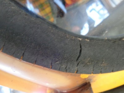

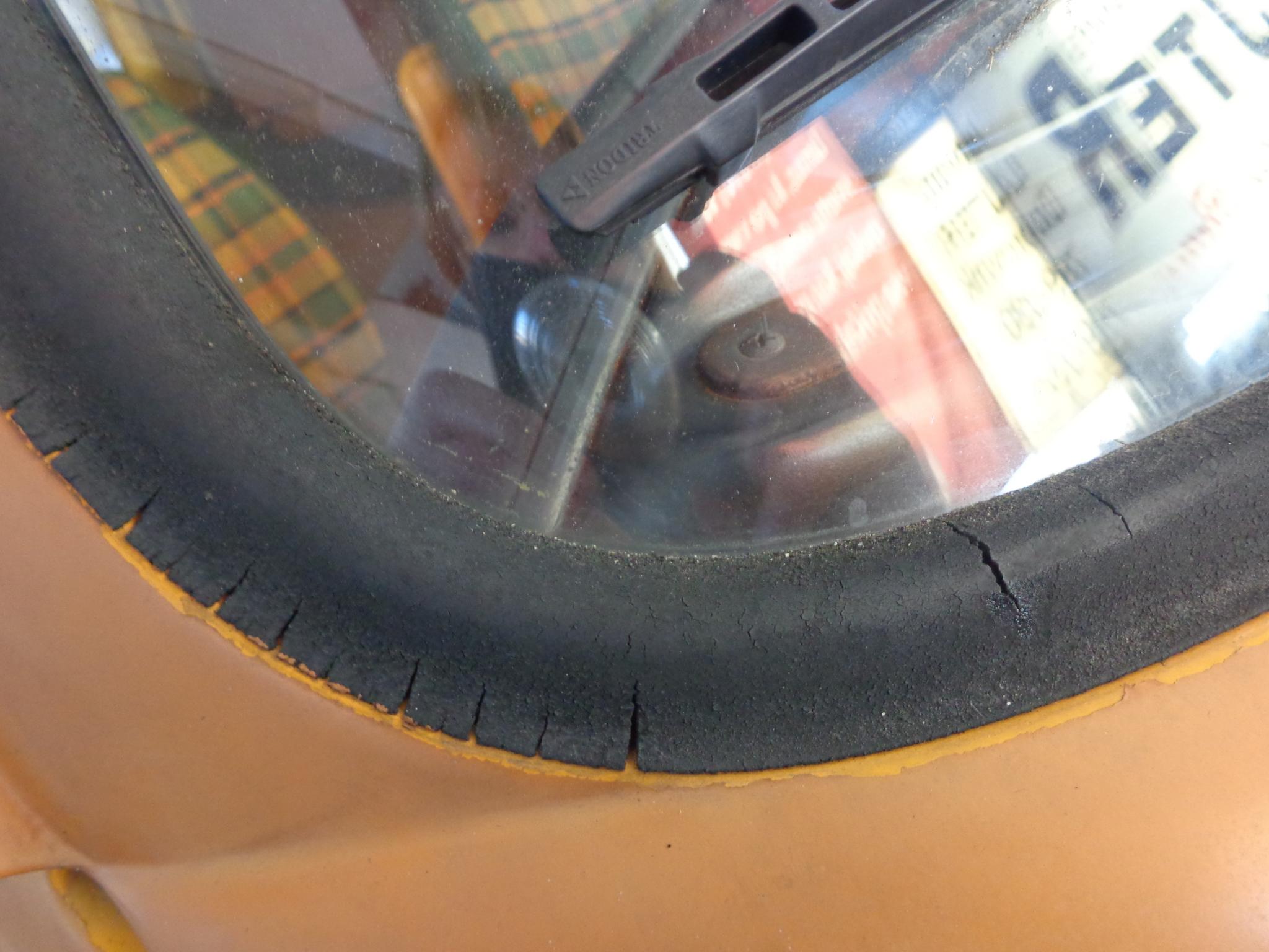

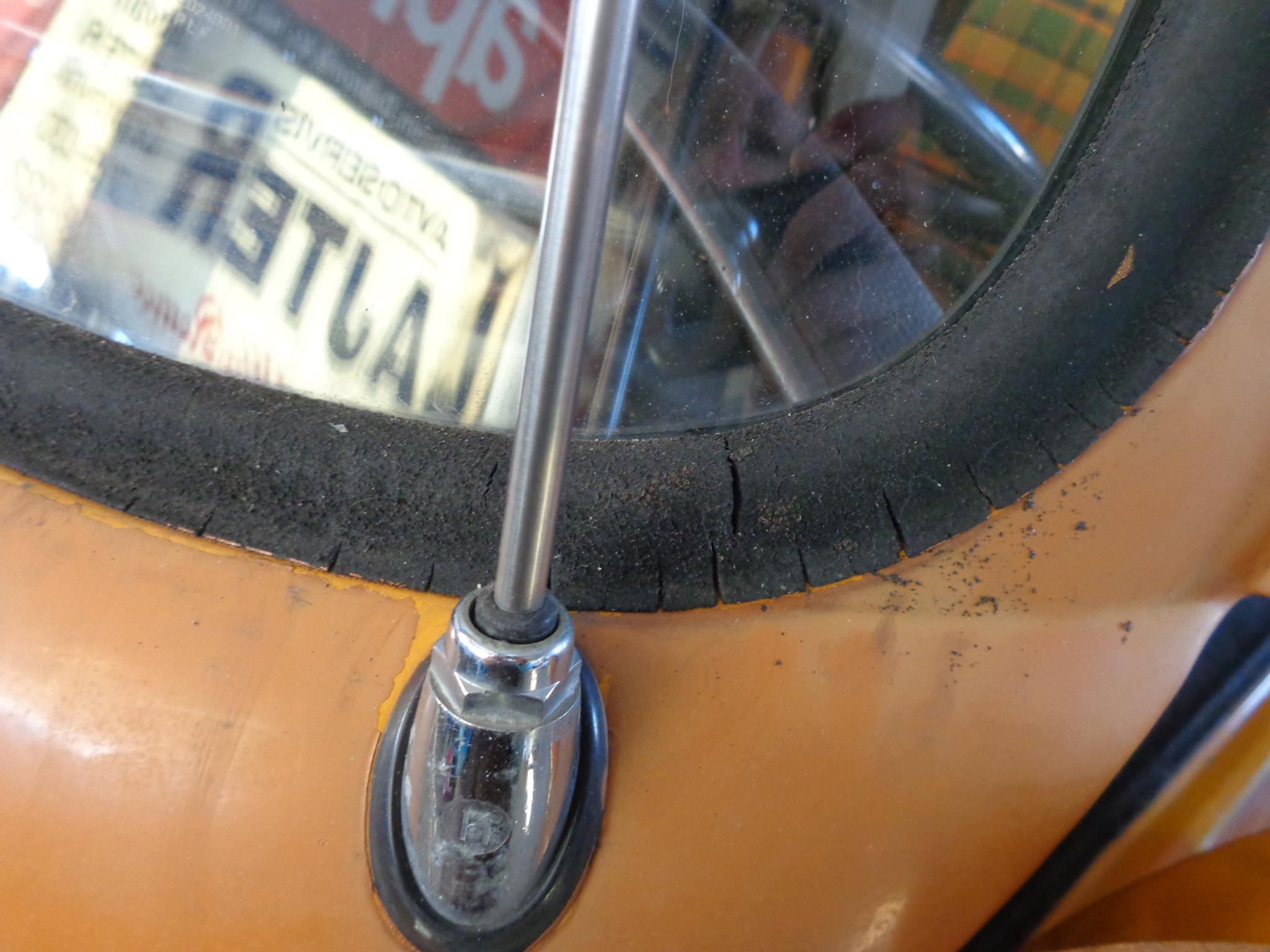

[quote="ulme*326"]man sieht es nicht genau auf den Bildern - sieht aus wie wenn die Windschutzscheibe in den oberen Ecken irgendwie zu tief sitzt.
Wenn natürlich bereits am oberen Scheibenrand das Wasser reinliefe, dann läuft es natürlich auf den Teppich. Evtl. noch ein besseres Bild von den vier Windschutz-Scheiben-"Ecken"?
Könnte schon sein, daß durch solche Spalten Wasser reinläuft, oder?

- Beiträge: 7453
Och, so schwer isses nu auch wieder nicht. "VW" ist z.B. viel einfacher zu buchstabieren als Murr... Murrdschi... Murrdschiedingsda.murcielago hat geschrieben:Aller Anfang ist nur schwer, wenn man kein Bulliforum hinter sich hat
Deshalb habbich keinen.
PS: Die Windschutzscheibe sitzt gut, aber die Dichtung hat's natürlich hinter sich. Klar kann da Wasser rein, aber auf dem Teppich landet das normalerweise wirklich nicht.
