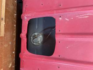

Kann mir von euch evtl wer die Maße sagen, wo das loch für den Tankgeber beim typ 4 Motor reinmuss? Hab grad die rohkarosse vor mir stehen und will vorm Lackieren noch ein Loch reinschneiden.

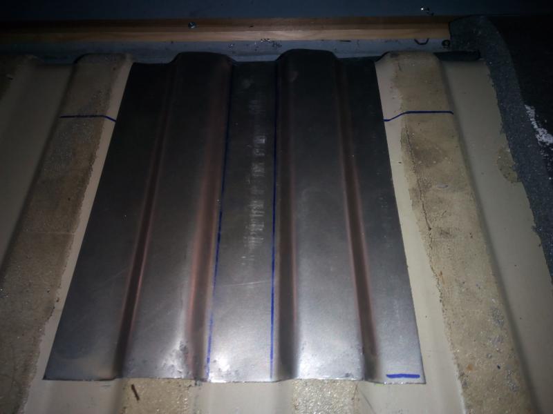

Hier einige allgemeine Infos die vielleicht interressant sind:

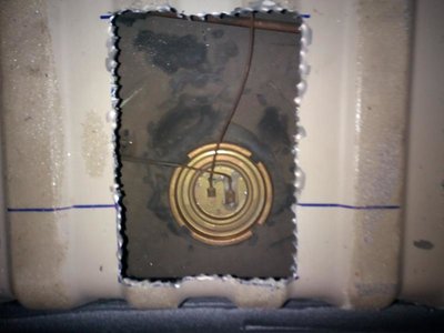

Das Blech auf meinen Bildern im hat 135x120mm.
Ich verkaufe symetrisches Blech mit 2 Rippen 130 breit, 145 lang.
Die Bohrungsmitte Durchmesser 100 beim T2b ist innen von der rechten Seitenwand gemessen 740mm oder Mitte der 10ten Vertiefung.
Das Loch lässt sich mit einer Karosseriesäge leicht reinsägen, wenn Ihr das Startloch bohrt, werdet Ihr sehen, daß nach unten genug Platz ist, klappt auch noch mit einer Stichsäge.
Das Loch möglichst weit vorne setzen, daß das Blech gerade noch auf der Ebenen Fläche aufliegt bevor der Radius nach unten beginnt.
Ich hab 3,5er Senkkopf-Blechschrauben genommen, würde aber heute 2,9er nehmen.
Die haben kleinere Köpfe, tragen nicht so viel auf, und halten für den Zweck völlig ausreichend.
Ich hätte gerne 30€ inclusive Porto nationale Warensendung unversichert.
Übrigens, die Dichtung auf meinem Deckel ist auch selbstgemacht.
Vor der finalen Montage das Kofferraumblech leicht einfetten,
Eine Raupe dauerelastische Dichtmasse etwas größer als die Bohrung auf den Deckel auftragen, Deckel aufsetzen und leicht anschrauben.
Am nächsten Tag demontieren, Fett abwischen, schon habt Ihr eine perfekte dauerhafte Dichtung, die auch nicht verloren geht :thumb:

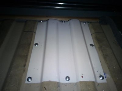

Ich hab das so geregelt:
Blech ausgebohrt, Flexen ?
Kante gerade feilen.
Blech anpassen
Dann lackieren, Dichtung drunter und verschrauben.

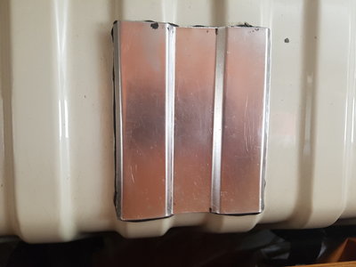

Ich will Euch hier meine Variante des Verschlussdeckels nicht vorenthalten:
Einfach ein Aluminiumblech (ca.1,0mm dick) selbst am Schraubstock gekantet und dann mit einem Butyldichtband angeklebt. Diese Butylschnur ist dauerelastisch, stinkt nicht und lässt sich leicht wieder entfernen und mehrfach verwenden. Hatte den Deckel zwischenzeitlich auch schon mal wieder ohne Probleme angehoben, die Verklebung ist dabei aber so fest, dass das Blech seit ein paar Jahren an der vorgesehenen Stelle bleibt ohne zu verrutschen (also Schrauben sind nicht notwendig).

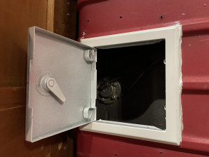

Moin zusammen,
habe gestern das Loch im Kofferraumboden wieder verschließen wollen und nach einer geeigneten Wartungsklappe gesucht. Im Baumarkt habe ich eine Revisionstür 150x150mm gefunden. Habe das Loch dementsprechend groß und gerade ausgesägt und den Rahmen eingeklebt.
Nun kann die Klappe mit einem Vierkant-Schlüssel geöffnet und nach Bedarf auch rausgenommen werden. Ging sehr einfach, ist günstig und sieht mMn vernünftig aus. Nachteil, es steht einige Millimeter höher als der Boden. Das wird aber wohl unter der Matratze nicht auffallen.
Grüße, Andreas
