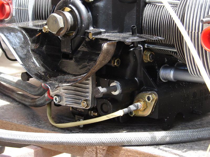

mmatthes hat geschrieben:Mein geschraubter Geber befindet sich allerdings mittels Adapter an gleicher Stelle wie der Öldruckgeber, nicht im Öldeckel.
Hallo Martin,
dein Geber steckt also außerhalb des Blocks am Ende einer Sackgasse, in der folglich keine Strömung stattfindet. Ich denke, daß du dort irgend 'ne Mischung aus Block- und Motorraumtemperatur mißt und daß das dein eigentliches Problem ist.

Zumindest in Relation scheint das aber schon zu funktionieren, zumal der angezeigte Wert auf dem Instrument während der Fahrt ansteigt.
Da ich nicht so gerne auf Peilstab- oder Öldeckelgeber umsteigen würde, möchte ich mal den Vorschlag mit dem Poti ausprobieren. Hat jemand einen konkreten Tipp/Link, welches ich da verwenden könnte? Ich habe schon in diversen Webshops geschaut, blicke aber bei den 1001 Möglichkeiten nicht durch... :roll:
Das Poti müsste wohl negativ logarithmisch sein (?), da der Widerstand zwischen Geber und Instrument verringert werden soll.

Hallo Martin,
wenn der Widerstand zu groß ist, dann gibt’s keinen Poti der Welt, der den verringert. Du musst einen Widerstand parallel zum Sensor legen, also mit einem Bein an die Zuleitung, mit dem zweiten an die Masse. Wenn Du Werte von 50 Ohm bei 90°C hast, dann darf er auch nicht zu hochohmig sein, also maximal ein paar Hundert Ohm oder wenige Kilo. Der genaue Wert ist schnuppe, auch die Charakteristik linear oder logarithmisch. Denk' dran, dass Du beim Ausprobieren auch mal auf die Nullstellung des Potis kommen kannst, das ist gleichbedeutend mit einem Kurzschluss in der Zuleitung. Ich geh davon aus, dass die Anzeigeinstrumente einen Kurzschluss nicht übel nehmen, habe es aber noch nicht selber getestet.
Und möglichst für den Dauerbetrieb keinen Poti, sondern einen festen Widerstand (den Poti nur zum Ausprobieren). Die handelsüblichen Potis fühlen sich im Dreck und der Hitze unserer Motorräume überhaupt nicht wohl und werden über kurz oder lang Phantasiewerte anzeigen.
Alles in allem würde ich Dir allerdings raten, solche Basteleien durch einen ordentlich verlegten und richtig dimensionierten Sensor überflüssig zu machen. Als ich noch einen Peilstabgeber hatte, habe ich mich auch immer drüber geärgert, den Peilstab zu suchen und dabei mindestens zwei verschusselt. Da ich andererseits den Sensor an der Ablassschraube nicht gebrauchen konnte, da das Kabel zu gefährdet ist, hab’ ich meinen Sensor seit ein paar Jahren im Öleinfülldeckel in der Nähe der rechten Zylinderbank verbaut. Manche AS-Motoren haben da einen demontierbaren Blechdeckel, dort hat auch Kummetat bei angespitzten Motoren den Geber montiert.
Funktioniert 1a und ist bestens geschützt.

Wolfgang T2b *354 hat geschrieben:Da ich andererseits den Sensor an der Ablassschraube nicht gebrauchen konnte, da das Kabel zu gefährdet ist, hab’ ich meinen Sensor seit ein paar Jahren im Öleinfülldeckel in der Nähe der rechten Zylinderbank verbaut. Manche AS-Motoren haben da einen demontierbaren Blechdeckel, dort hat auch Kummetat bei angespitzten Motoren den Geber montiert.
Sowas hört sich interessant an. Anstelle der Ablassschraube möchte ich den Geber auch nicht installieren. Allerdings habe ich einen AD-Block, bei dem es wohl diesen Blechdeckel nicht gibt (?). Wo wäre der genau beim AS-Motor? Hast du davon vielleicht ein Foto zur Hand?
Danke für die Denkanstösse! :)
Martin

mmatthes hat geschrieben:Allerdings habe ich einen AD-Block, bei dem es wohl diesen Blechdeckel nicht gibt (?). Wo wäre der genau beim AS-Motor? Hast du davon vielleicht ein Foto zur Hand?
Wenn ich mich richtig erinnere, dann ist der Deckel für die Öleinfüllung gedacht, wenn der Motor in den Typ 3 eingebaut war :confused:. Beim Einsatz im Bus und im Käfer war die Öffnung einfach mit einem Blinddeckel verschlossen. Und genau dieser Blinddeckel kann den Sensor aufnehmen.
Ich hab' auch schon Motoren gesehen, da hatten sie in die Wand, wo bei mir der Deckel sitzt, einfach ein Gewinde für den Sensor geschnitten.
