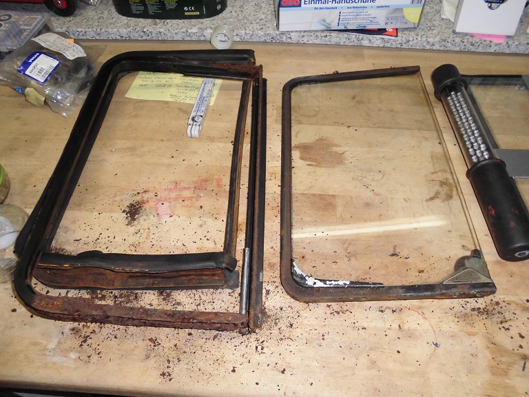

Re: Neuer aus dem Süden (Bodensee/Hegau)

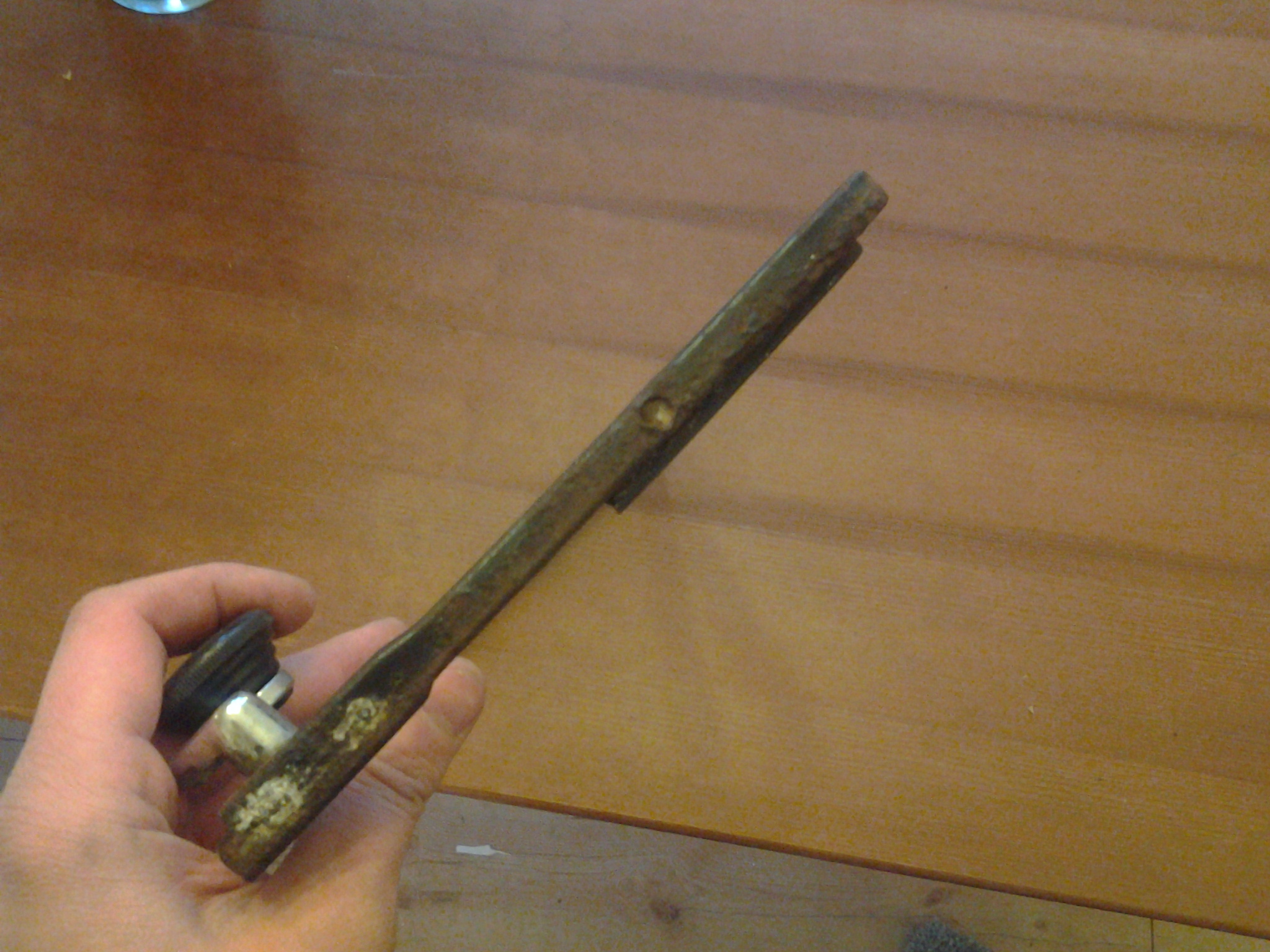

So, habs auf den Dachboden geschafft:
Etwas rostig ist es natürlich auch, und der untere Dorn muss auch ersetzt werden.
aber alles noch gut machbar.
Kannst es auch gern entrostet, grundiert und mit neuem Dorn bekommen.

Hallo Peter,
bei meinem inneren Teil fehlt auch nur der Dorn und es ist etwas Rost vorhanden.
Was ich bräuchte wäre ein komplettes oder der äussere Teil.
Bei mir ist die untere Halteklammer und die Achse (welche am Fenster wäre) ein Rostklupen.
Hab auch schon mal nach einen neuen Rahmen geschaut.
Wagenteile hätte den Linken im System, aber Gelb markiert.
http://www.wagenteile.com/kat_modell_de ... 47655.html
Von da her eher nicht.
Aber Trotzdem ein DANKE für deine Bemühungen.
Grüße Daniel

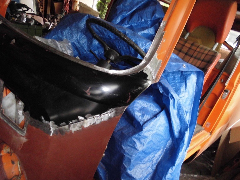

Volvo-boy
- Beiträge: 761

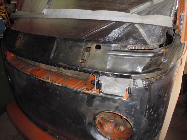

so jetzt ging es mal ein wenig and der Front weiter....
Erst mal viel alter Lack runter geschliefen...
Dann mal grob der Teil raus schneiden der ersetzt werden soll...
Dann noch ein Lampentopf raus und etwas rostigen Blech ersetzt...
rest folgt noch....
rest folgt noch....

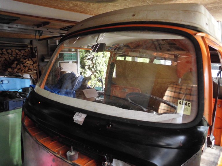

Volvo-boy
- Beiträge: 761

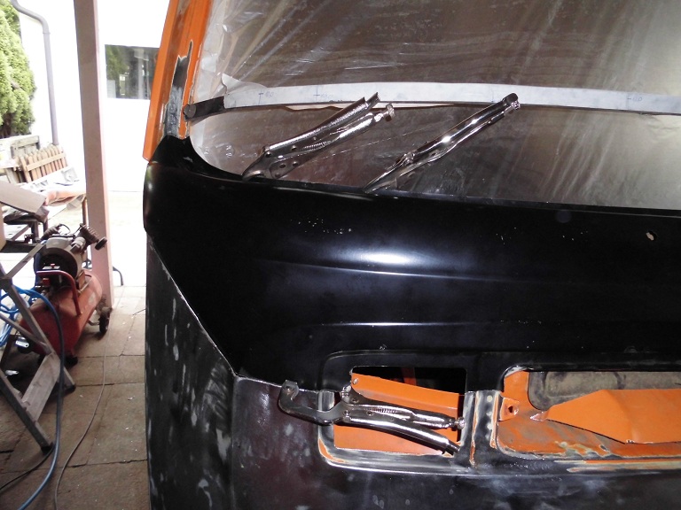

Teil des inneren Scheibenrahmens eingeschweißt...
Dann mal das Blech aus der kompletten neuen Brasilienfront raus geschnitten und anprobiert.
Erst mal total erschrocken sah aus als ob es um einiges zu kurz ist.
Nachdem die rechte Seite genau zugeschnitten war war es schon besser.
Blinker und Gitterbereich passt jetzt ganz gut.....den Teil den man an der A-Säule umlegt ist etwas zu kurz sprich der Bereich der eigentlich umgelegt wird ist etwas mehr im Frontbereich... die Linke Seite (fahrerseite) passt bis zum Blinker...der Bereich bis zur A-Säule muß noch genau zugeschnitten werden...dann sieht man mehr. Leider ging alles viel zu langsam.....bzw. es ist noch einiges zu tun bis alles gut passt und man alles für das Schweißen vorbereiten kann.
Aber die Zeit vergeht ja immer im Flug.....mal schauen wie viel Zeit ich nächstes Samstag hab...
Grüße Daniel
Grüße Daniel

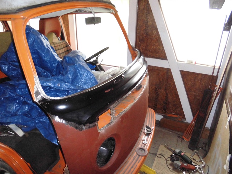

Volvo-boy
- Beiträge: 761
ja langsam wird es. Blech hab ich jetzt restlich angepasst....so gut wie es ging.
Letzen Samstag hab ich den Inneren Scheibenrahmen und das Blech erst mal mit Brantho Kurrox nitrofest grundiert und dann das Blech mit einigen Schweißpunkten fixiert.
Immer die Maße überprüft....erst an dem metallhilfsrahmen danach nochmit der Scheibe.
Hab mir dann aber doch nochd ie Mühe gemacht die alte Scheibe mit neuer Dichtung ein zu bauen.
Leider sidn ein paar Risse entstanden im Glas.....hoffe das passiert nicht mit der neuen....
Gummi sitzt richti ggut, auch in den unteren Ecken...
Leider am Samstag nicht so viel Zeit gehabt......
Auf jeden Fal kann jetzt kräftig geschweißt werden.
Grüße Daniel
Grüße Daniel

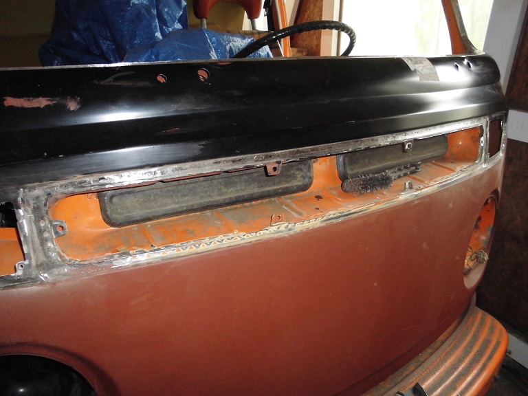

Volvo-boy
- Beiträge: 761
So,
nun ging es weiter am Bus.
Zwischendurch ist auch noch das Gas aus gegangen....zum Glück noch morgens, somit konnte ich schnell ne neue Flasche besorgen.
nun ist das Frontscheibenblech komplett verschweißt....
Grüße Daniel
Grüße Daniel

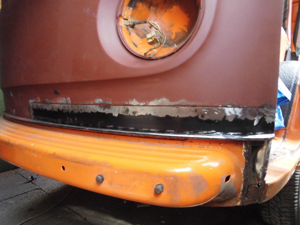

Volvo-boy
- Beiträge: 761
so nun noch unten links.....somit wäre jetzt die Frontmaske repariert...
Als nächsten gehts mit dem Kniestück weiter....
Grüße Daniel
Grüße Daniel

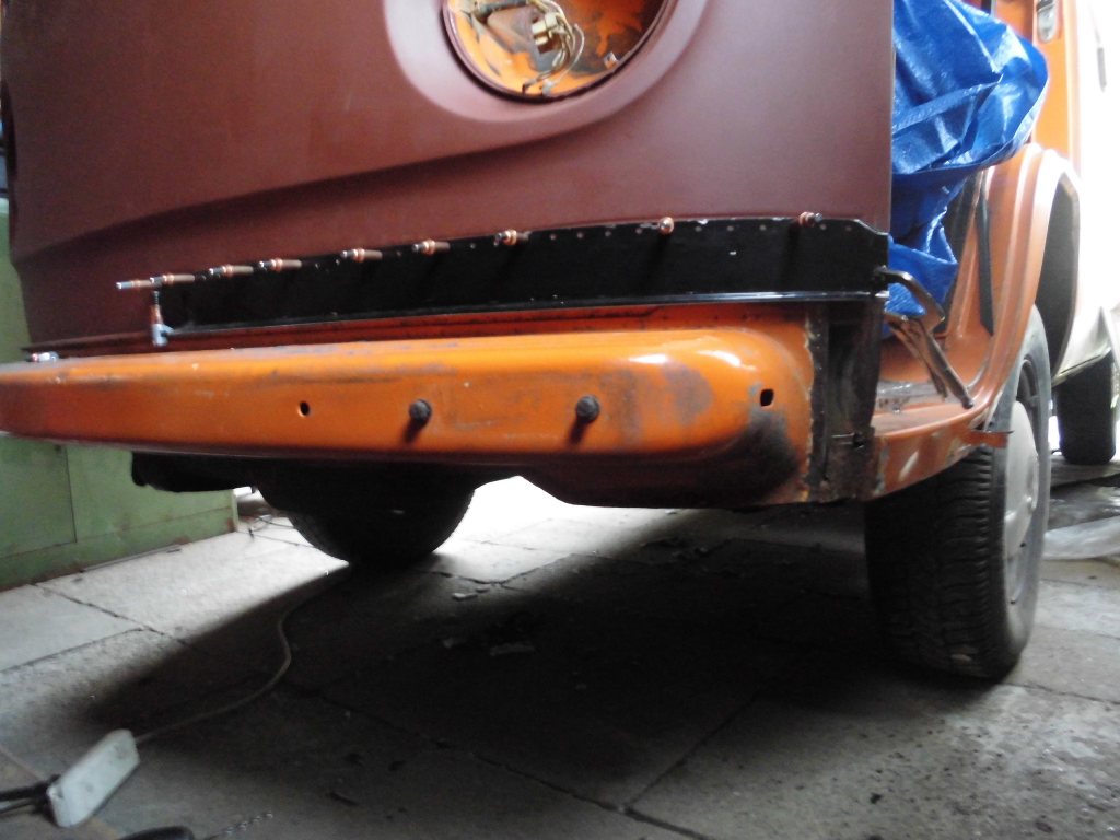

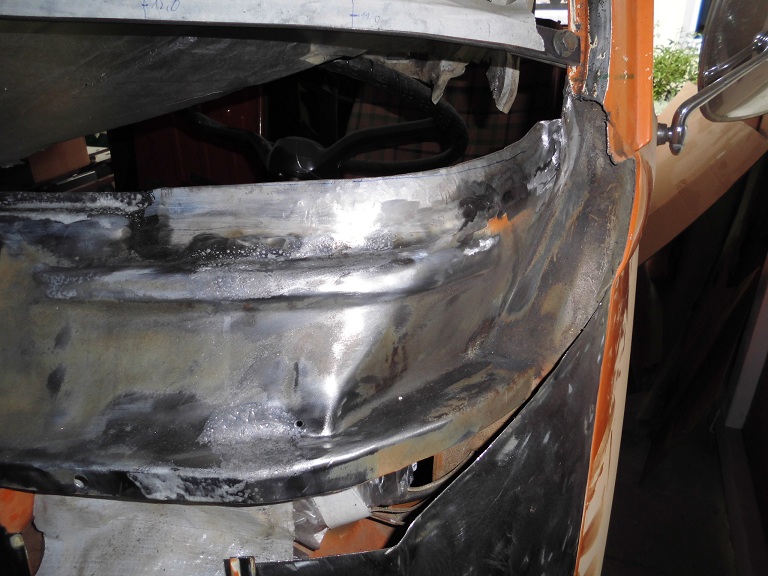

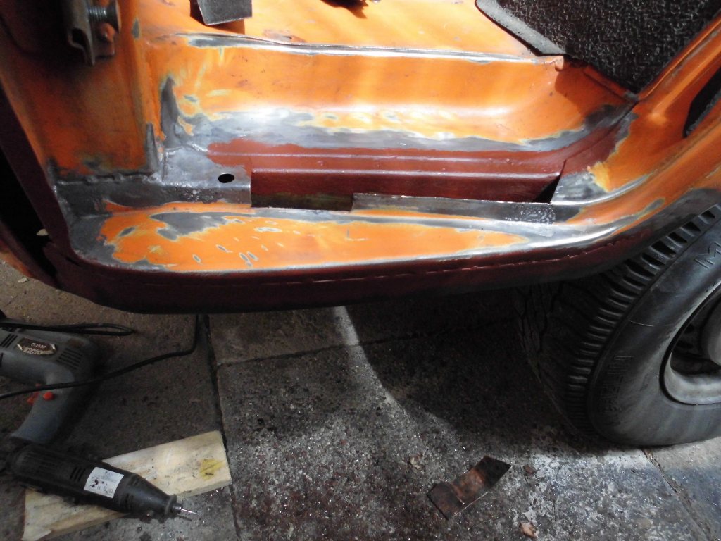

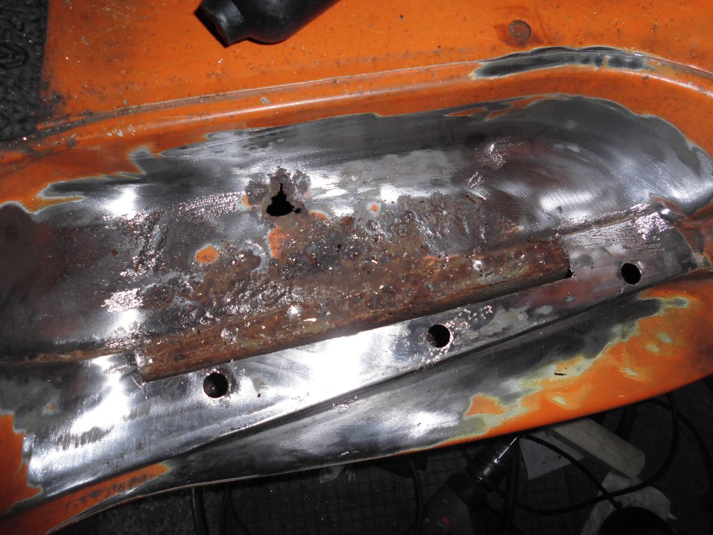

Volvo-boy
- Beiträge: 761
so ein wenig ging es weiter .....
...denn Rost zu entfernen....
recht fertig....
dann weiter auf der linken Seite....
So nun fehlt nur noch das Blech zwischen Kniestück und Stoßstange.....
dann wäre der vordere Teil fertig...was schweißen anbelangt...
Grüße Daniel
