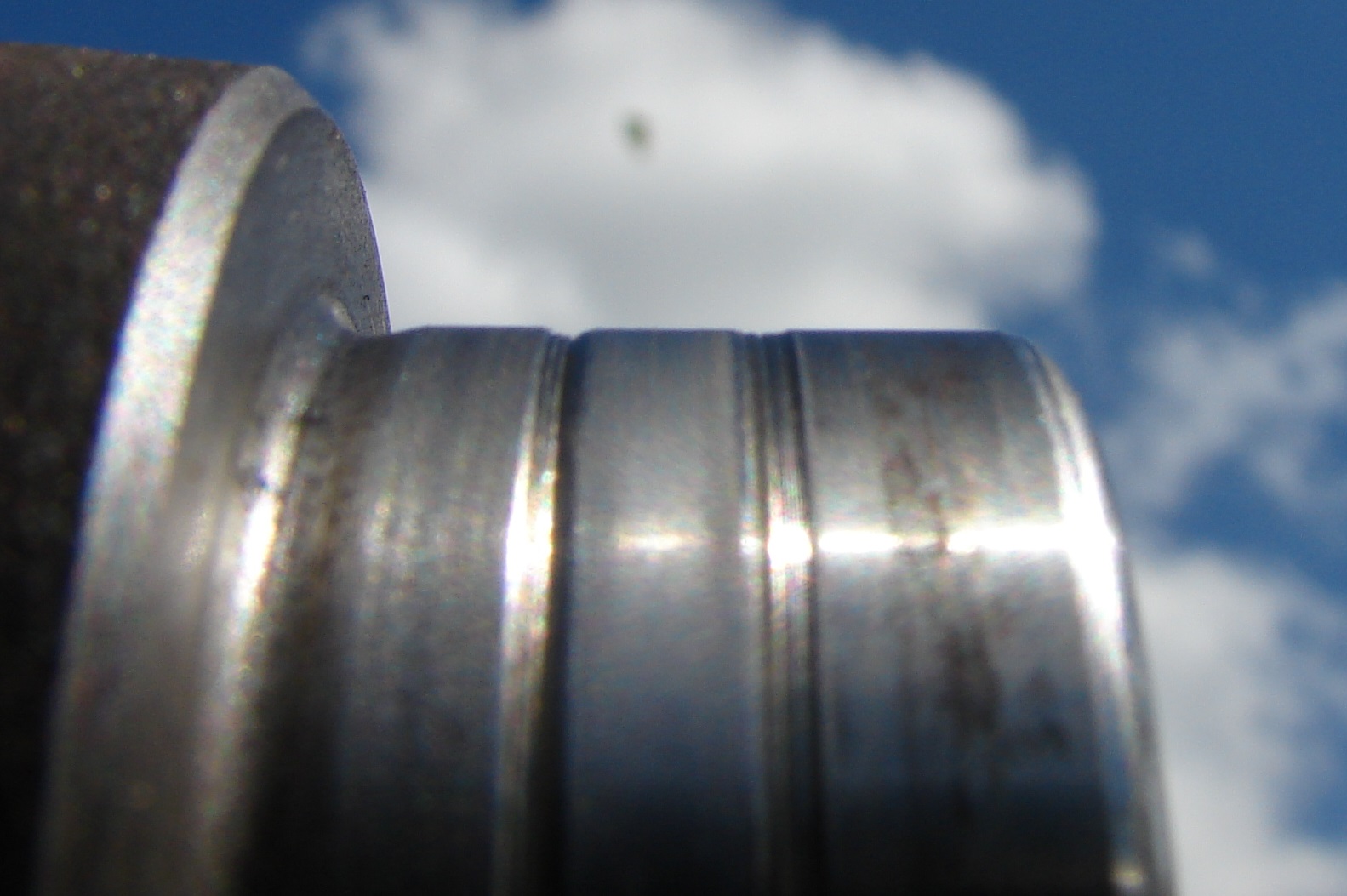

Überraschend war, dass die Dichtfläche des Flansches zwei tiefe Nuten hatten. Ich vermute, die stammen von den beiden Dichtlippen des Simmerringes. Der Abstand könnte stimmen. Kein Wunder, dass die nicht mehr dicht hielten. Ich habe im Internet herumgesucht, doch auf keinem der Bilder tauchen solche Nuten auf.
Glücklicherweise hat der neue Dichtring drei Lippen und die eigentliche Dichtlippe kommt auf einer jungfräulichen Stelle des Flansches zur Anlage, im Bild im rechten Drittel. Bei den Schmutzlippen sieht das nicht ganz so gut aus, dürfte aber auch funktionieren.

Mr. Sandman!Wolfgang T2b *354 hat geschrieben:Überraschend war, dass die Dichtfläche des Flansches zwei tiefe Nuten hatten.
Guck dir das nochmal an, wo die Dichtlippe(n) wirklich laufen. Mit den Laufflächen bekommst du nix mehr dicht.
Alternativen:
- neue Flansche
- Nuten zuschweißen und überdrehen/-schleifen (Durchmesser ist garnicht so wichtig, aber die Fläche muß zylindrisch, glatt und idealerweise drallfrei geschliffen sein)
- Dichtring unterlegen, sodaß die Lippe(n) auf gesunden Flächen laufen
Gruß und gutes Gelingen!

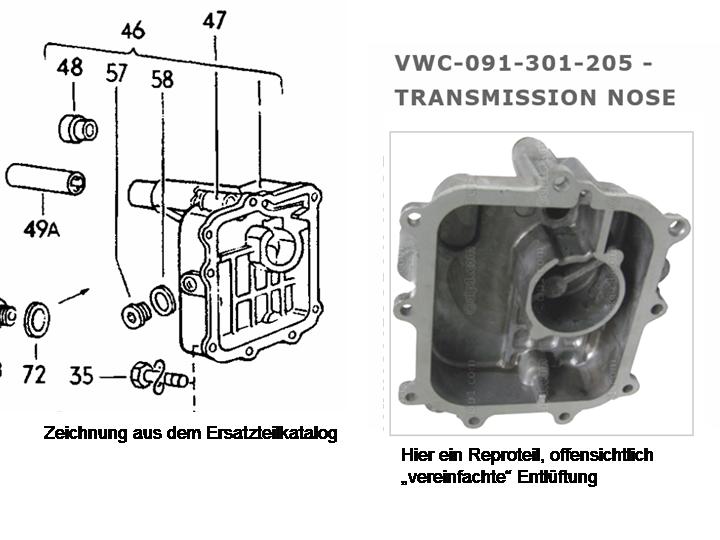

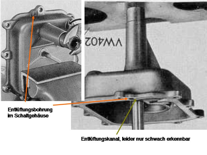

. Das Entlüftungsloch ist ein Sackloch. Es reicht nur bis zum nächsten Gehäuseteil. Nach 8 mm ist Schluss. Dann befindet sich ein Mini-Labyrinth nach rechts unten , also nur ein kleiner Steg. Tja, mit Bilder zu dieser Späten Stunde ist es schlecht bestellt.
Ja, hab das Schaltgehäuse schon einmal demontiert, ist irgendwie unspektualär.
Auch die Dichtung selbst ist weniger auffällig: http://www.wagenteile.de/shop_de/301215 ... 215a.htmlf

... nun darf ich Bilder nachreichen, habe allerdings nur etwas vom 002er Getriebe gefunden, sollte aber ähnlich sein.
... vielleicht weiß es jemand besser.
