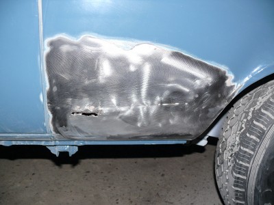

in der Beschreibung kommt es wohl etwas launisch rüber. Aber ich bin nicht unzufrieden mit der Blechsubstanz des Busses. Es ist nach einigen Käfern mein erster Bus - und das ist wohl das eigentliche Problem. Ich habe bisher eben noch kein "Vergleichsmaterial" vor Augen gehabt. Die Durchrostungen halten sich allerdings in absolut überschaubarem Rahmen. Das hab ich vor ein paar Wochen schonmal geschrieben und meine das heute noch so.
Harald hat geschrieben:Das Ding da hinten am Radlauf sieht auf Deinem Bild ein klein bischen so aus, als wenn da schon ein Rep.-Blech drauf sitzt. Ich meine, da noch ein paar "Spachtelpunkte" zu erkennen, die auf Schweißpunkte hindeuten.
Ich wusste zunächst nicht, ob die Schweißpunkte an der Stelle original sind, da ungefähr auf gleicher Höhe ein Blech von Innen an der Wand befestigt ist. Ich hatte auch keinen richtigen Blechansatz eines Rep-Blechs gefunden und war mir deswegen unsicher.
Harald hat geschrieben:Viel interessanter wäre doch, mal zu ergründen, weshalb das da "mitten auf der Seite" rostet. Was ist denn da innen?
Ich tippe hier auf das Ausstellfenster im Seitenfenster über der Stelle. Innen ist die Ecke zwischen linkem Radhaus und Seitenwand teils durchgerostet. Auf der gegenüberliegenden Seite ist es dagegen sehr gut aus. Ich vermute, dass die Dichtung des Ausstellfensters murks war und da Wasser reingelaufen ist.

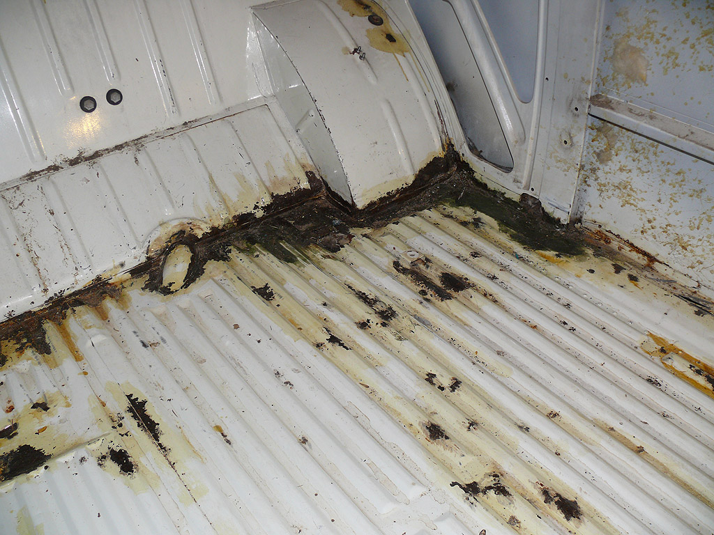

Harald hat geschrieben:Anlaß für ies Posting ist Deine Anmerkung, das gesamte Bodenblech der Fahrerseite rausnehmen zu wollen. Darf ich mal fragen, warum Du das vor hast? So dramatisch sieht das doch auf dem einen Bild nicht aus.
Es war eher eine Überlegung noch kein Plan. Da das Bodenblech an einigen Stellen rechts und links durchgerostet ist und rund um die Pedale auch recht angegriffen ist ein Komplettaustausch nicht einfacher ist als die Stellen zu flicken. Aber ich werde die Schweißarbeiten selbst nicht durchführen. Und das ist aufgrund der hier gerade startenden Diskussion vielleicht auch ganz gut so. ;-)

Ich bin ja kein "a"-ler - aber ich meine, gerade beim Bodenblech ist in Deinem Fall Reparatur besser als Austausch. Zum Einen, weil für einen Austausch unheimlich viel aufgemacht und freigelegt werden muß, was bisher wohl gut durch den Originallack versiegelt war. Zum Anderen bin ich mir jetzt gar nicht sicher, ob es überhaupt ein Bodenblech für den "a" gibt :shock:

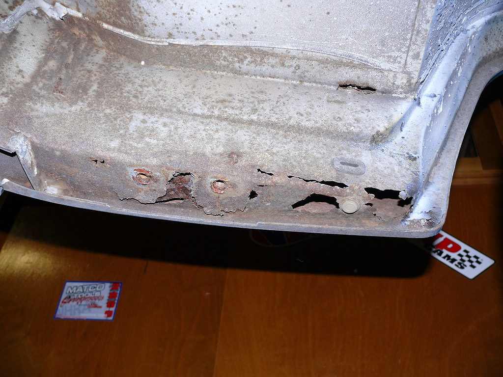

Da das Innenteil des rechten Kniestücks um die seitliche Stoßstangenaufnahme ziemlich weggegammelt ist, bin ich auf der Suche nach geeignetem Ersatz. Gibt es für diesen Bereich ein gutes Rep-Blech?

das sind ja nicht so erfreuliche Entdeckungen, insbesondere am Kniestück. Meines Wissens sind Originalbleche da genauso selten wie die Batterieböden und entsprechend teuer, wenn Du überhaupt was Passendes finden solltest.

die Stelle am rechten Kniestück war schon seit dem Kauf bekannt. Allerdings war das damals neben dem Batterieblech die einzig sichtbare Durchrostung. ;-)
Mir ist letzte Woche noch ein passendes Reparaturblech bei ebay durch die Lappen gegangen, was ganz ordentlich aussah. Bisher hab ich leider noch nirgends etwas passendes finden können. Ich setze ja noch auf Hinweise von Nutzern dieses Forums! ;-)

Zu deinem Kniestück Problem.Es gibt für diese Stelle leider nichts brauchbares,aber es gibt nun neue Repro Kniestücke.Wie die von der Qualität sind
Hier mal das Innenteil.
