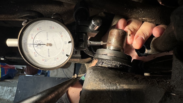

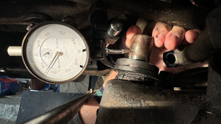

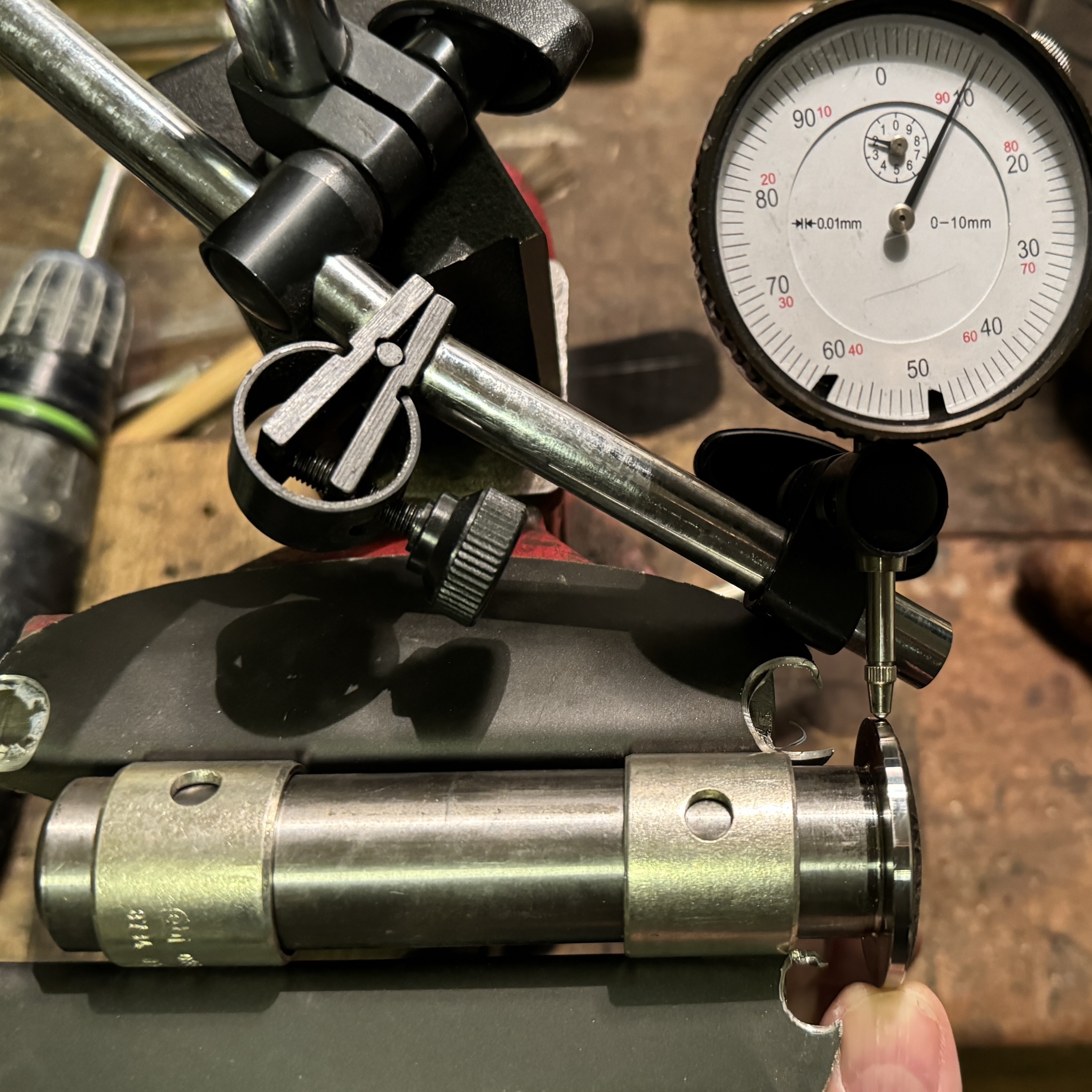

Wie auf dem Bild zu sehen ist, hat der Rep.Satz (Hülsen Stahl beschichtet) in ein radiales Lagerspiel von ca.1/10mm.
Ist das ok so?! Beste Grüße und stets Dank voraus!
Hubertus
Hubertus
- Beiträge: 7456
Re: [Workshop] Lenkhebelwelle / "Mittelbolzen" neu lagern
Schlag die Hülsen erst mal ein und messe dann. Das Spiel wird kleiner sein.

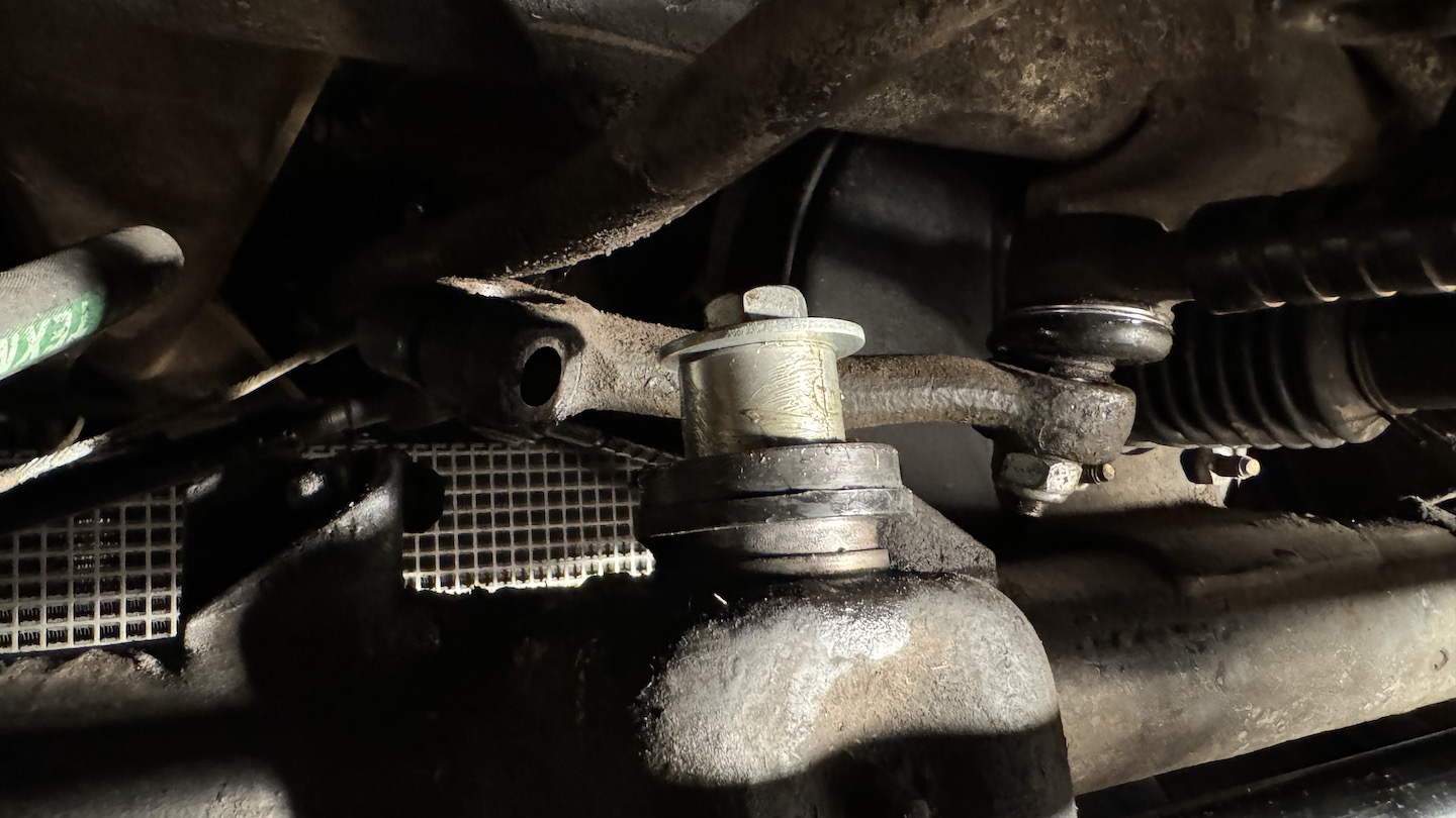

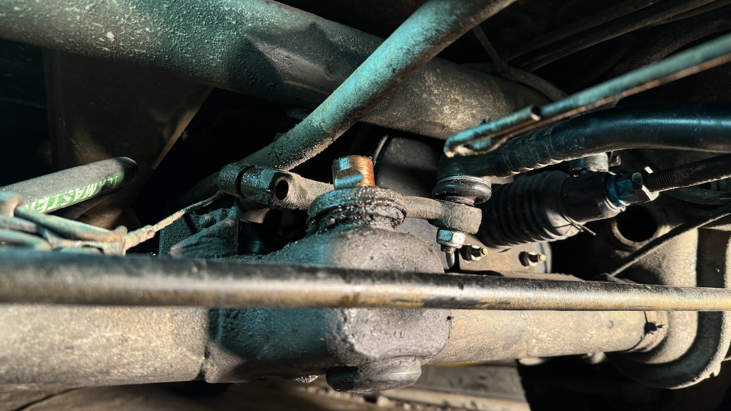

...kurzes Update:
Die Aktion hat gute 2cm Lenkspiel gebracht. Dafür hat es sich schon gelohnt, muß jetzt nur noch die restlichen 3-4cm finden.
Dazu werde ich nochmal das Spiel am Lenkgetriebe überprüfen, vielleicht hat sich das nach der Überholung gesetzt
Hier noch ein paar Bilder um den Wokrshop zu pimpen...(in Ergänzung zum Beitrag 01)
Hubertus
