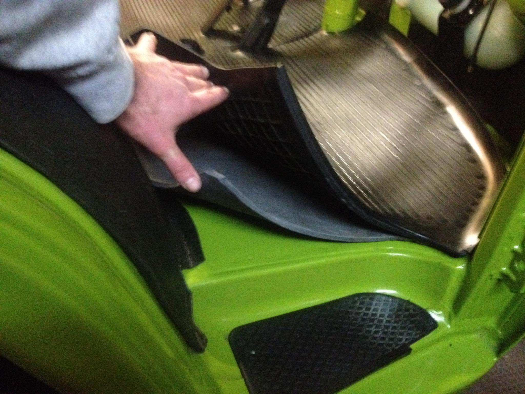

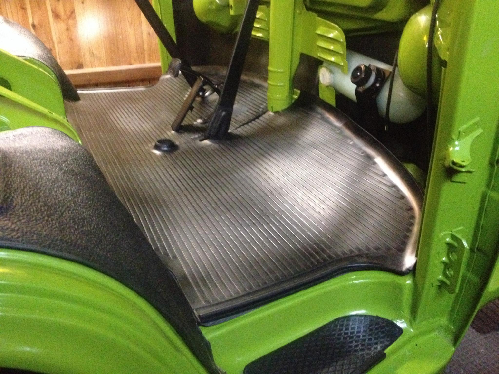

Ansonsten habe ich die Gummimatte im Fahrerraum samt Durchgang gesäubert und eingelegt. Drunter liegt nun 8mm Armaflex passend geschnitten auf dem mit transparentem Wachs behandelten Boden. Der Aufbau sollte funktionieren, sowie wasserabweisend und isolierend sein. Der Boden wird auch nicht mehr von dem Gummifitter der Matte belästigt.
Allerdings habe ich jetzt auch mind. 8mm Gaspedalweg weniger... :unbekannt:

Ich bin nicht wirklich weiter. Am Wochenende ist aber der Einbau des Kabelbaums (http://www.vwlooms.com) geplant. Wird spannend, aber ich habe tatkräftige Unterstützung.

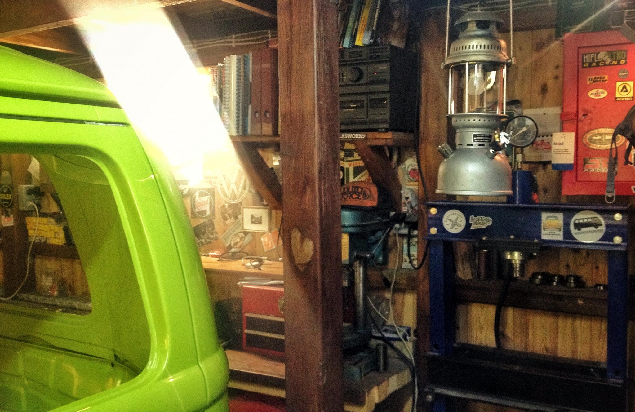

Aber inne Garage isses halt zu kalt, um am Bulli was zu machen. Dafür hab ich mir n Amboss besorgt und ne Esse gebaut. Ich bring mir derzeit das schmieden bei. Ist einfach wärmer. Schaden kanns nicht. Und mein Chef freut sich auch. Weil ich jetzt nebenbei Werkzeuge für die Firma baue, die nicht mehr verfügbar sind und uns einfach fehlen. Win Win.
Werkstoffe sind bezahlt, ich habe Übungsobjekte und das Werkzeugregal füllt sich.
Wenn es wieder über null Grad sind werd ich mich wieder dem Fuhrpark widmen. Ist ja nicht so, daß es da nichts zu tun gäbe.

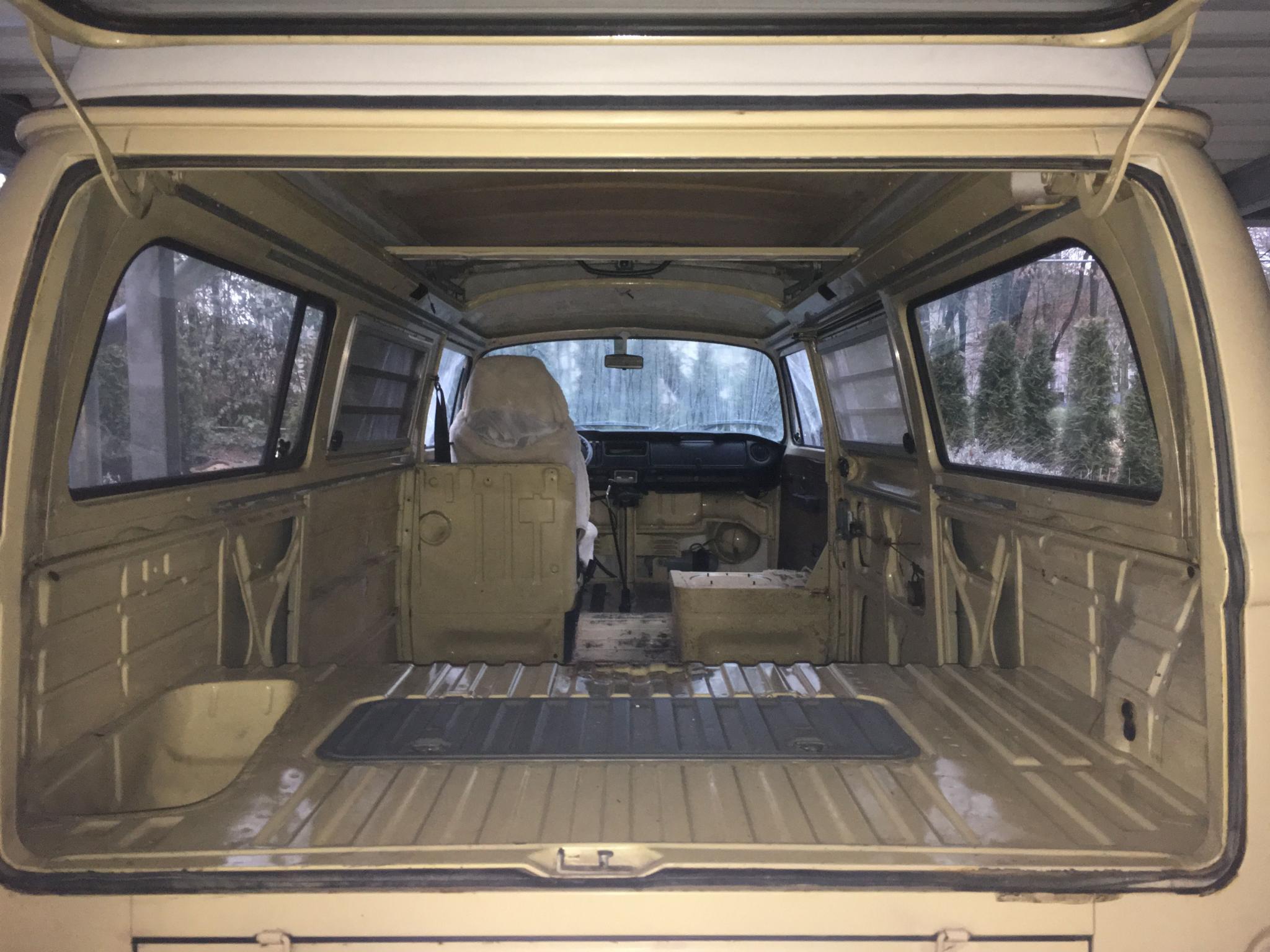

Letzte Woche wurde entkernt und dann ging es mit Minimalkonfiguration in die Werkstatt...
So agil ist der noch nie gefahren... aber auch nie so laut... schon heftig was die Campingausstattung alles an Geräuschen schluckt... :unbekannt:

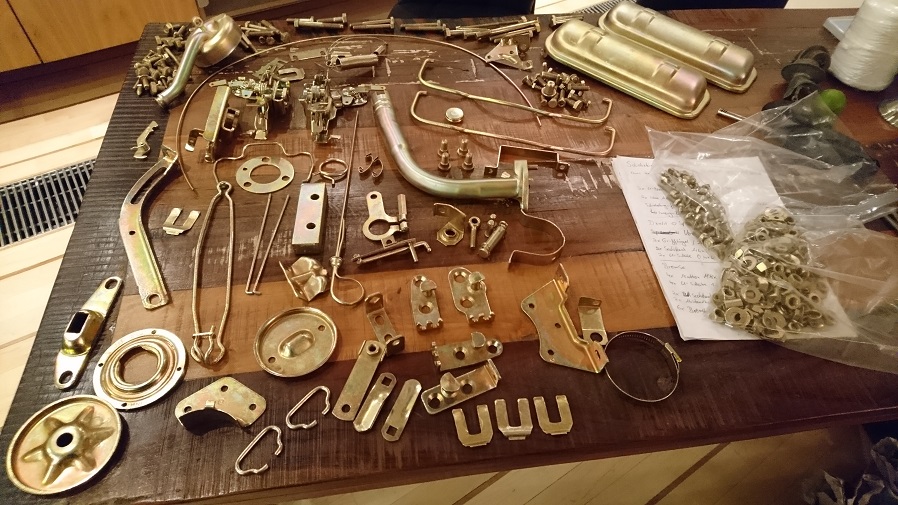

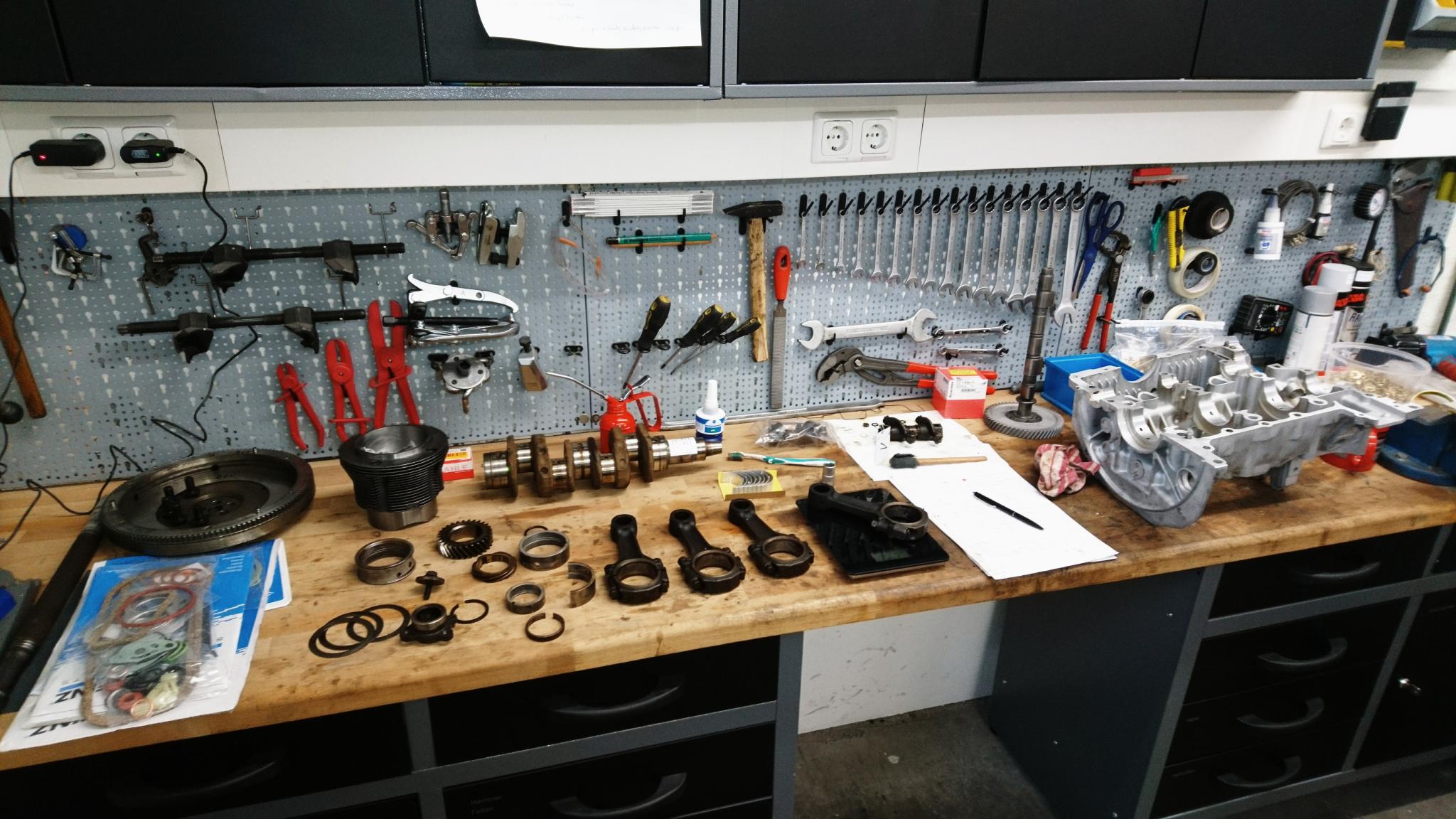

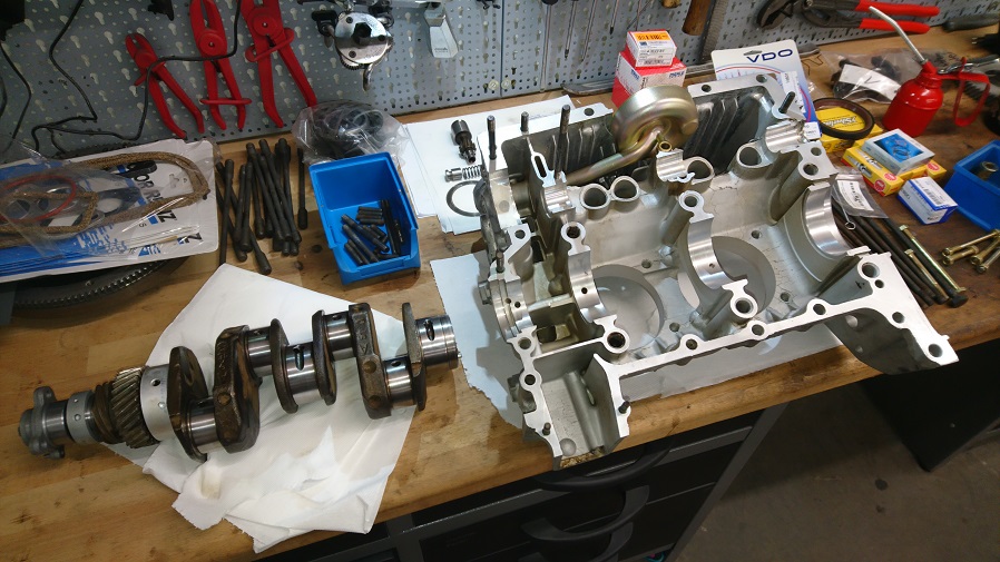

bei mir geht´s gerade in großen Schritten weiter! Letzte Woche ist ein großer Karton vom Gelbverzinken zurück gekommen und kurz darauf war auch Orratech mit dem Spindeln und planen meiner Motor Gehäusehälften fertig, die Pleuel und die Kurbelwelle wurden vermessen und mit top Werten als i.O. zurückgegeben. Höhenschlag nur 0,05mm
Glück gehabt
Am Wochenende habe ich dann angefangen den Motor zusammenbau vorzubereiten. Alle Stehbolzen der Gehäusehälften den Gewinden zugeordnet, alle Schrauben, U-Scheiben und Muttern zurecht gelegt. Die Kurbelwelle komplett gereinigt, mit Nitro aus einer Druckbecherpistole, sowie Pfeifenreinigern die Ölkanäle gesäubert und alle Lagerstellen mit ölgetränkten Leinen etwas poliert. Pleuel abgewogen und auf die neuen Kolben gematcht. Auch hier hatte ich wieder Glück. Drei Pleuel aufs halbe Gramm gleich schwer, ein Pleuel ein Gramm schwerer. Dagegen drei Kolben aufs halbe Gramm gleich schwer und passend zum 1g schwereren Pleuel hatte ich einen 1g leichteren Kolben
So sah der Motor vorher aus
So sieht es jetzt gerade aus mit zusammengebauter, gereinigter Kurbelwelle und aufgeschrumpften Zahnrädern, was einfacher ging als gedacht.

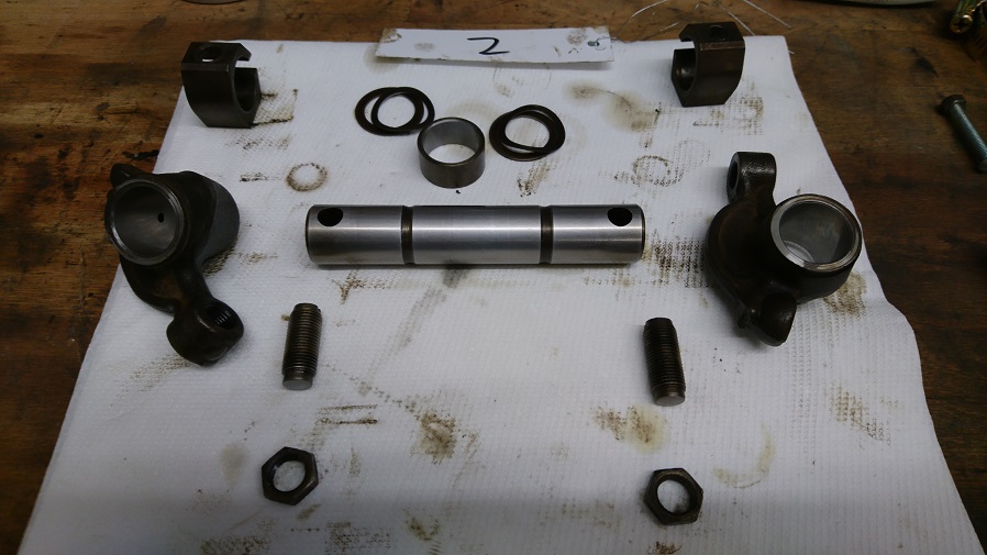

Dann habe ich noch alle Einlaufspuren der Simmerringe und der Kipphebel in der Kipphebelwelle mit geöltem 800er Schleifvlies ausgeschliffen. Die Kipphebelwelle hat dann noch einen schönen Kreuzschliff bekommen
Auch die Einlaufspuren in den Ventilspiel Einstellschrauben sind wieder ballig
Ich kann es kaum erwarten am Samstag wieder in die Halle zu fahren

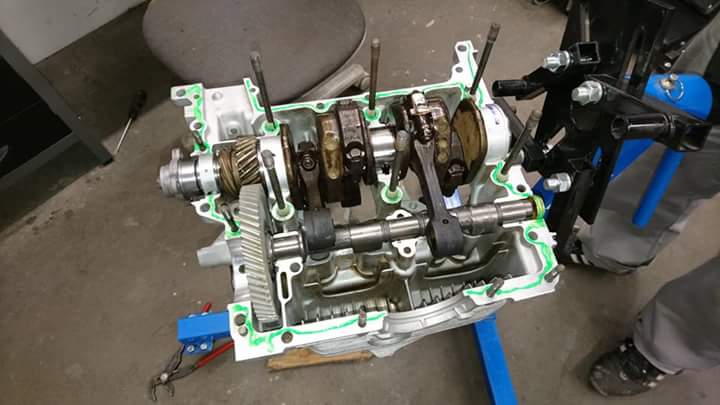

Marvin

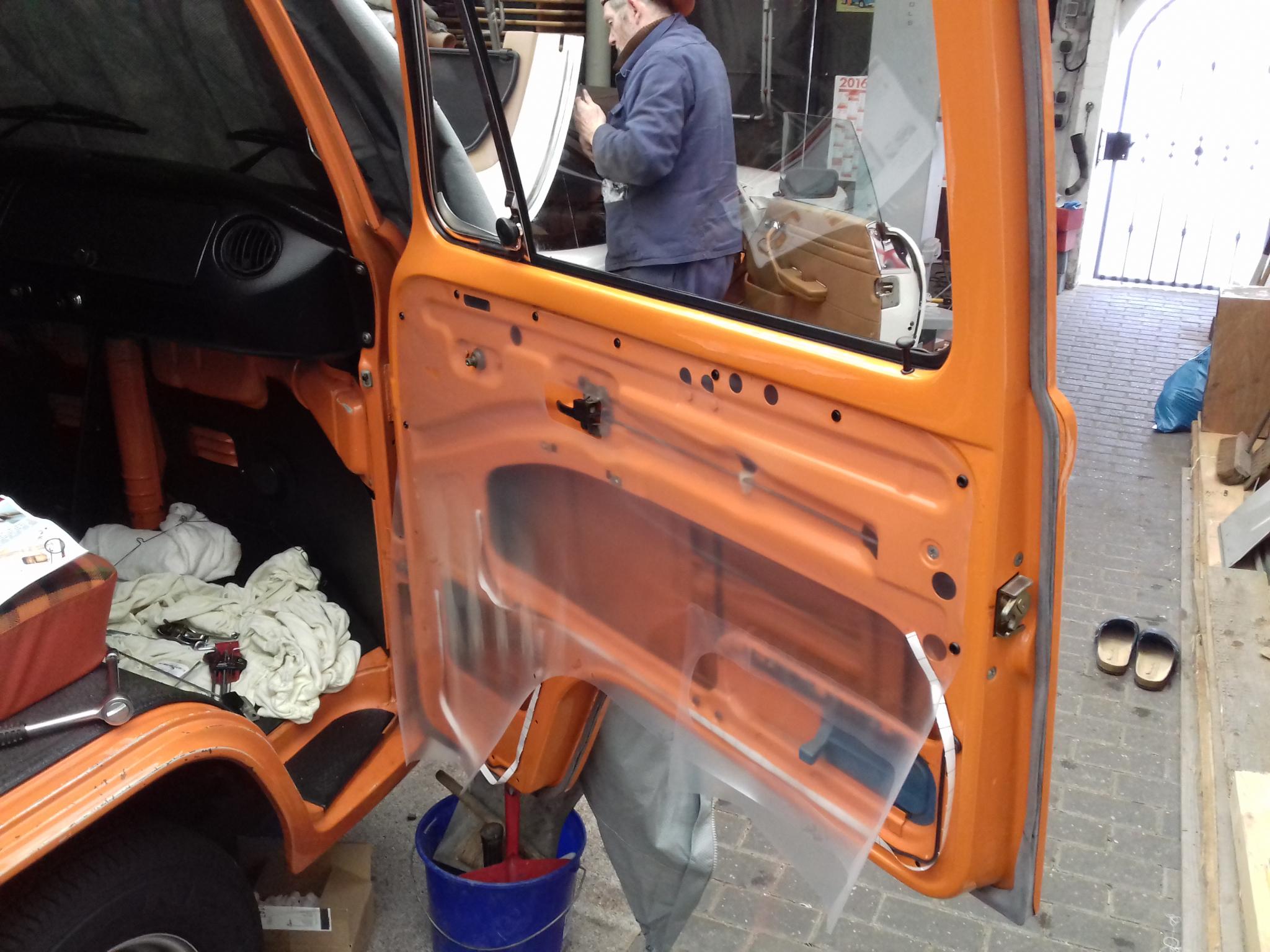

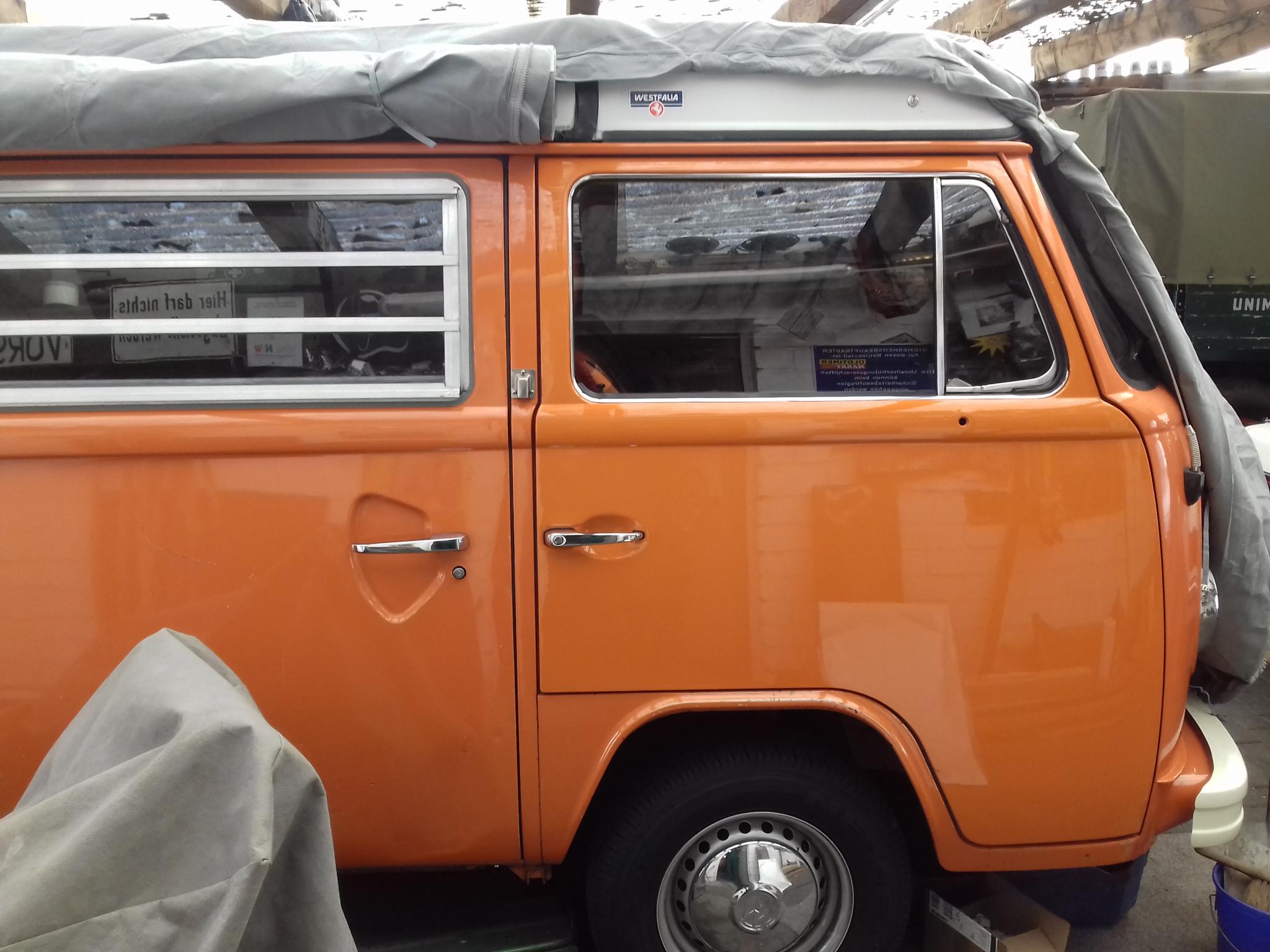

aktuell geht es in den Endspurt der Tür-Resto.
Bei meiner rollenden Restauration sind jetzt die beiden vorderen Türen dran.
Also einmal komplett zerlegt und lackieren lassen (war mir einfach in der Garage zu kalt :unbekannt: ).
Jetzt alle Dichtungen und die Türverkleidungen erneuert (die TOP-Qualität von Olaf) incl. natürlich der Türfolie.
Die Ausstellfenster auseinandergenietet, lackiert und wieder mit neuer Dichtung zusammengenietet.
Am letzten Wochendene war dann die erste Türe fertig
Gruß Ingo
Gruß Ingo

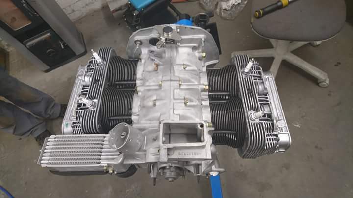

Am Wochenende ging es bei mir auch rasant weiter. Die Motorhälften sind zusammen, die Kurbelwelle dreht butterweich mit leichtem Ölwiderstand und mir ist noch nichts eingefallen, was ich vergessen habe O:-)
Weiterhin sind alle Kolben und Zylinder aufgesetzt (Was ne scheiß Arbeit die Kolbenringe in die Zylinder zu bekommen) Die einfache Spannbandschelle ist echt kacke!
Am ende kam eine Verdichtung von 8,9:1 raus, mit der ich sehr zufrieden bin =)
Marvin
die neuen Türverkleidungen sehen super aus

... wenn man die Kolben und Zylinder auf der Werkbank bereits vormontiert, ist das eine weniger kippelige Angelegenheit und geht eigentlich ziemlich stressfrei ab. Eine Kolbenbolzensicherung zum benachbarten Zylinder montieren, dann braucht man nur noch den Kolben mit Zylinder auf das Pleuel mittels Kolbenbolzen fädeln, 2. Sicherungsring einsetzen und Zylinder bis Anschlag schieben --- weiter dann mit dem nächsten...Sytronic1987 hat geschrieben:Was ne scheiß Arbeit die Kolbenringe in die Zylinder zu bekommen
FeuerFritz
- Beiträge: 196
- Registriert: 18.09.2016 21:49
ich bin da sogar noch ein wenig verwegener. Die Kolben- und Zylindersätze werden ja immer zusammengesteckt geliefertT2NJ72 hat geschrieben:... wenn man die Kolben und Zylinder auf der Werkbank bereits vormontiert, ist das eine weniger kippelige Angelegenheit und geht eigentlich ziemlich stressfrei ab. Eine Kolbenbolzensicherung zum benachbarten Zylinder montieren, dann braucht man nur noch den Kolben mit Zylinder auf das Pleuel mittels Kolbenbolzen fädeln, 2. Sicherungsring einsetzen und Zylinder bis Anschlag schieben --- weiter dann mit dem nächsten...Sytronic1987 hat geschrieben:Was ne scheiß Arbeit die Kolbenringe in die Zylinder zu bekommen
Bei allen Motoren (Typ1 und Typ4) habe ich die Sätze gerade so aus dem Karton entnommen, Kolben soweit rausgeschoben dass der Bolzen reinpasst, Öl dran und rauf mit
In all den Jahren konnte ich noch nie verstellen, dass ein Motor besonders geölt hätte oder viel Ölverbrauch hat. Das mit dem 120° Versatz der Kolbenringe wird auch zu heiss gegessen, zumal der Ölbastreifer ja aus zwei Ringen besteht und eigentlich ja gar nicht mehr nur die "eine" Trennstelle hat.
