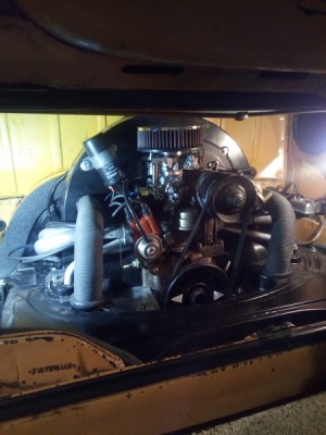

moin moin,
so los gehts zunächst aufräumen- bei euch sieht das alles bestimmt noch besser aus, aber so gehts doch schon, oder? verbesserungsvorschläge willkommen...

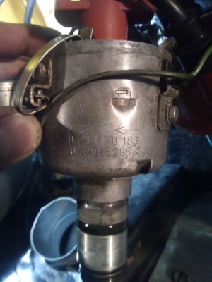

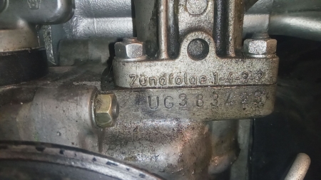

hier ein genaueres bild der motor nr:
hier die typenbezeichnung des verteilers:

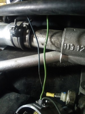

bevor ich die zündkerzen raushole, wollte ich euch noch dieses kabel (das grüne) zeigen- vom zündverteiler zur zündspule...
is noch nicht blank aber fast. reparieren oder austauschen???
Beiträge: 3713
Registriert: 15.09.2008 21:12
Re: Typ 1 Motor neu läuft unter Last nicht
Beitrag von Polle »
An dem Kabel hängt dein Kondensator. Daran wird im Verteiler der Unterbrecherkontakt aufgesteckt und von da aus geht es zum Kondensator. Wenn es innen nicht beschädigt ist sollte das noch gehen. Wenn du die nicht traust, mach n Schrumpfschlauch drüber.
Wenn du noch n Kondensator rumliegen hast, dann tausch ihn einfach. Ne Reparatur bedeutet n neues Kabel. Und somit wieder eine Stelle mehr, die ne Macke entwickeln kann.

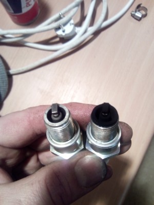

]so alle kerzen raus: auffälligkeiten die kerze in zylinder war nicht richtig fest und die kerze von zylinder 4 war absolut nicht verrusst, was lest ihr daraus?
drei kerzen sauber gemacht mit drahtbürste und dann angezündet mit bremsenreiniger und sind schon wieder drin...
