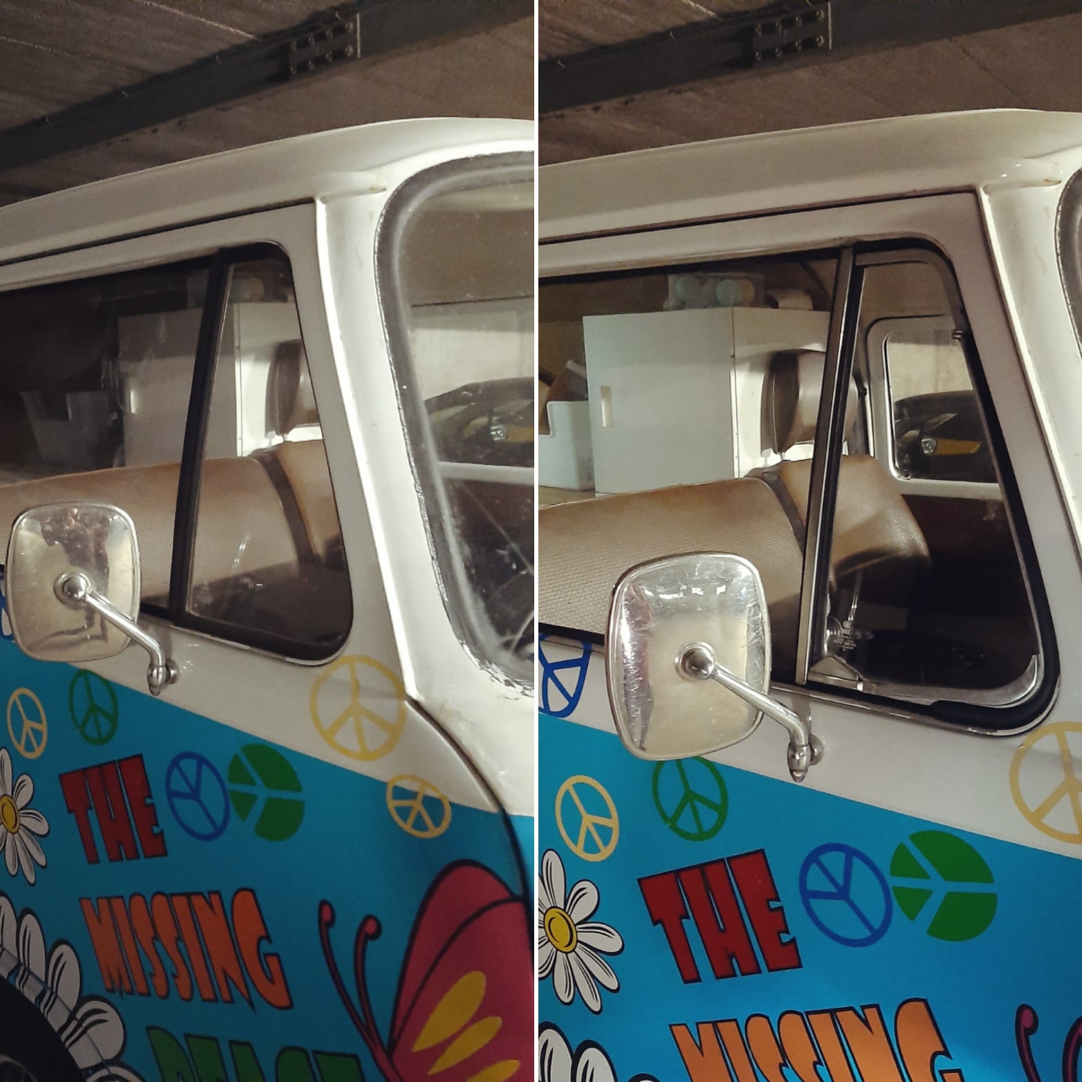

Das erste Drehfenster eingebaut in meinen Kastenwagen. Ging gut. Jetzt fehlt noch Nummer 2.

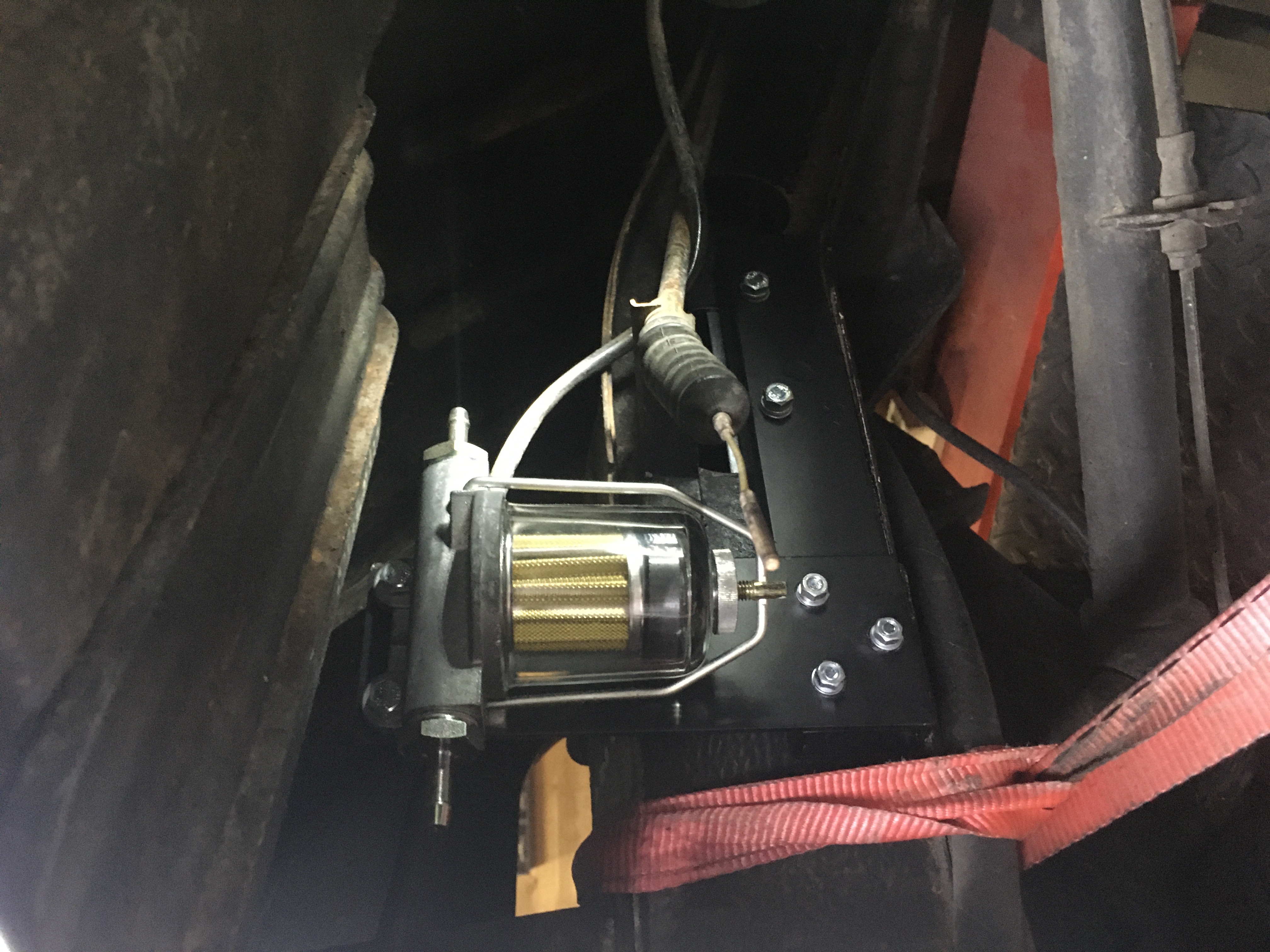

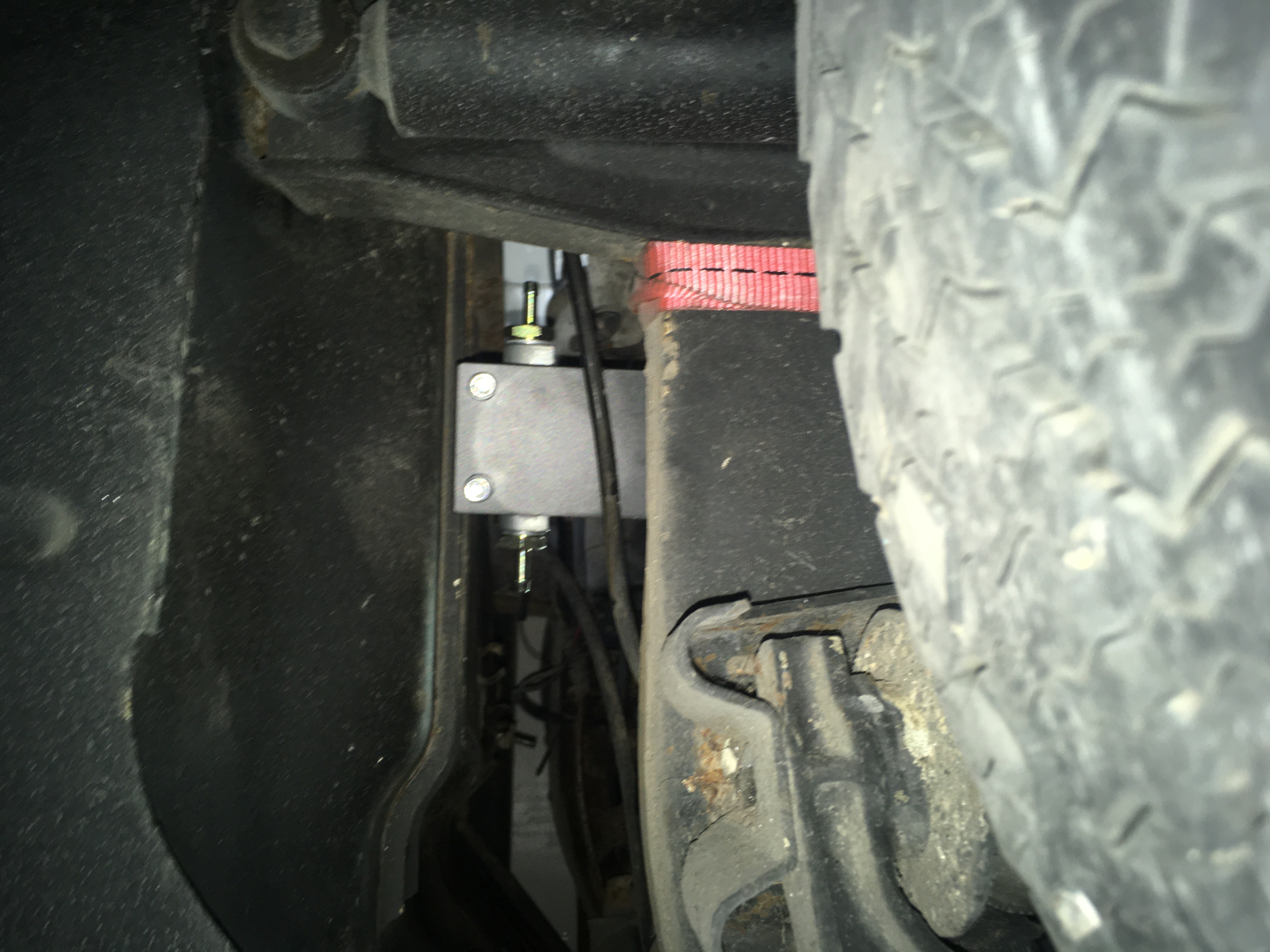

Avispa66 hat geschrieben: 22.05.2020 20:59 Poste alsbald ein Foto in verbautem Zustand.
Anprobe:
Vorfilter
Vorfilter
Zugegebenermassen, die Position ist nur bei ausgebautem Motor wirklich wartungsfreundlich 😳.
Bei eingebautem Motor wird das ziemlich ein Geknorkse werden.
Egal, mir gefällts!

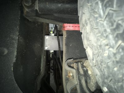

Halter in ovaler Öffnung im Längsträger mit Platte geklemmt

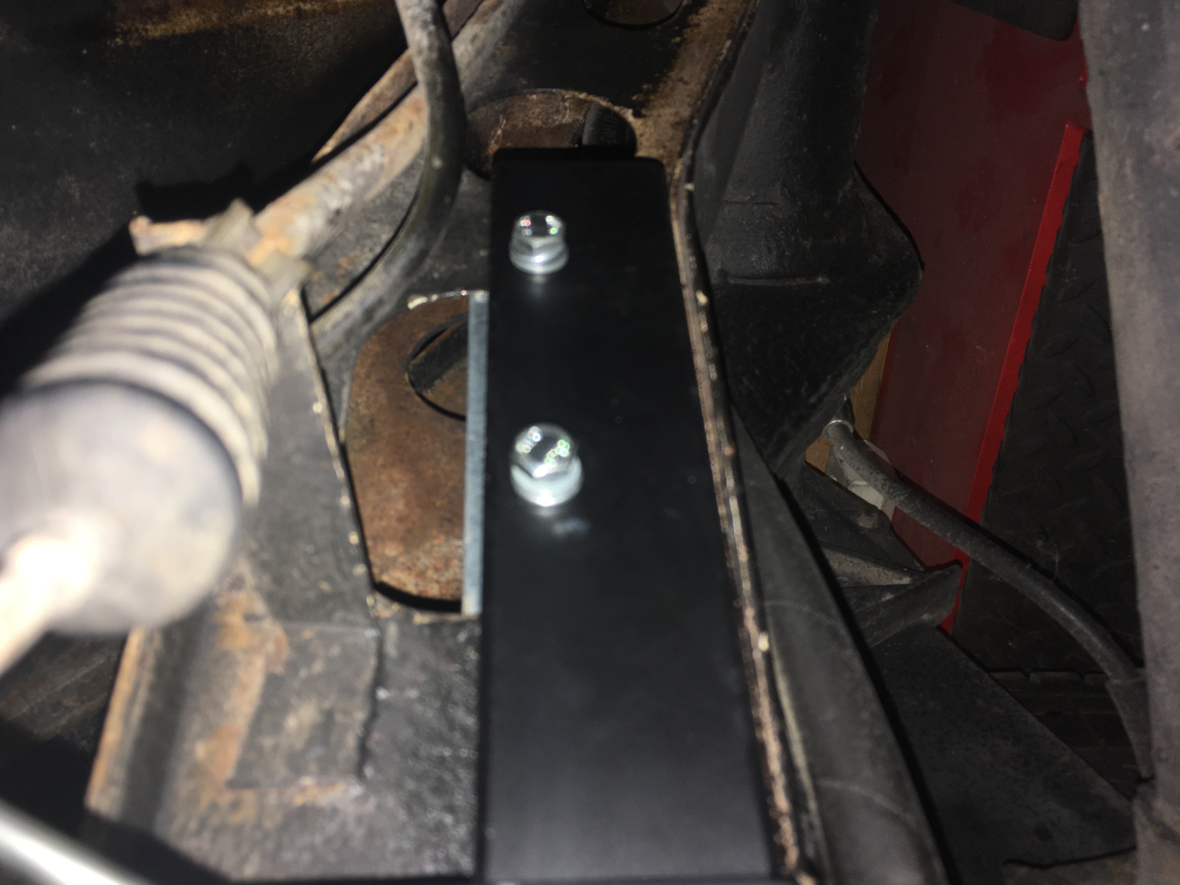

Von Radseite hinten links betrachtet
Vielleicht kommen künftige Enkelkinder mit ihren kleinen Finger so ran 😄

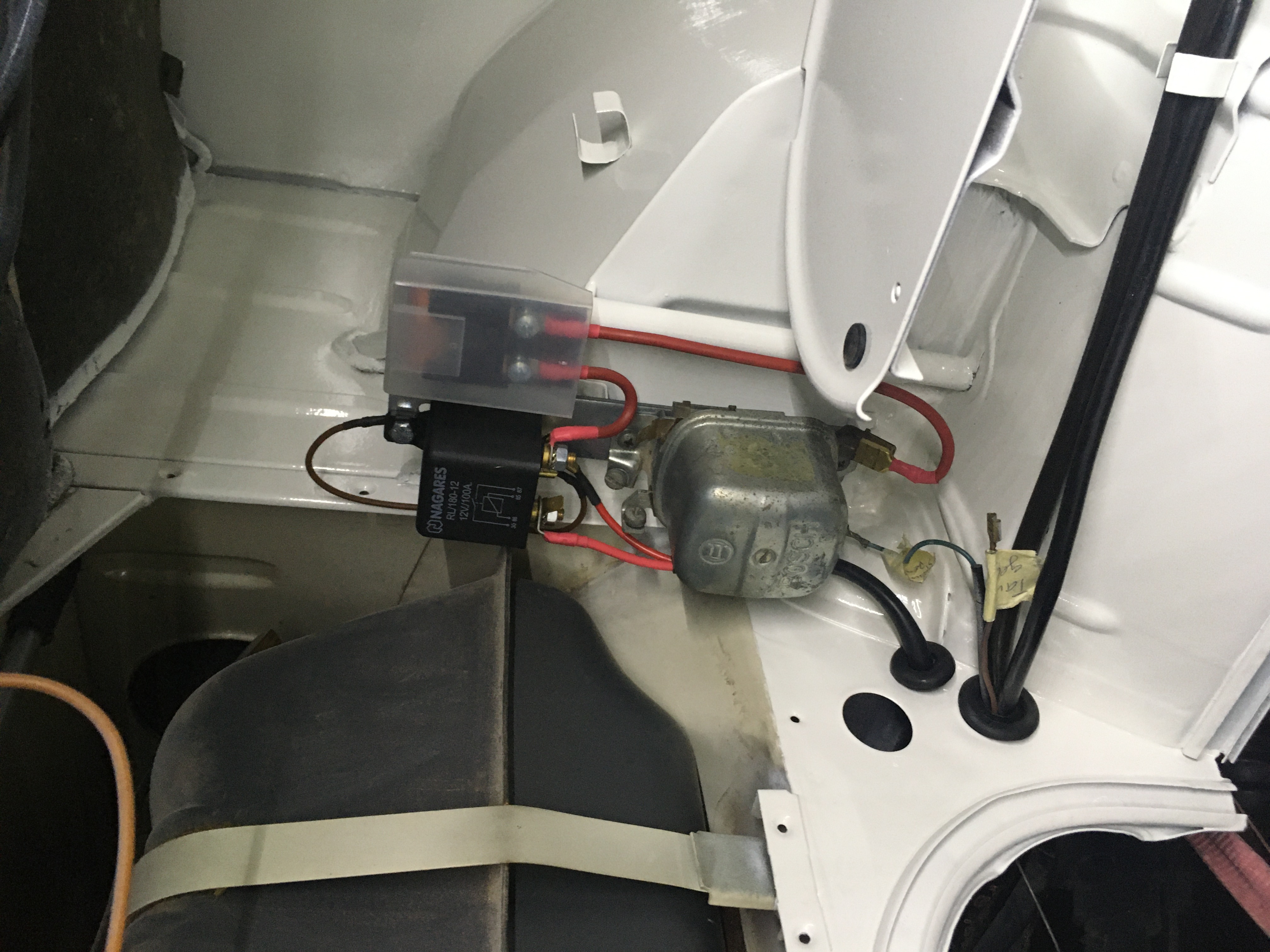

Auch gestern... Hot Start Relay:
Spannungsregler,Starterrelais, Maxi-Sicherung
