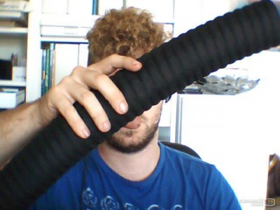

hast4030
- Beiträge: 164
- Registriert: 10.09.2011 19:31
Re: [Workshop] Tankstutzen Schlauchwechsel
heute beim tanklaster zubehörshop erstanden- gibt es leider nur in metern aber man tut sich damit einfacher beim montieren
sitzt sicherer und besser auf dem stutzen und lässt sich gut biegen
falls auch von diesem jemand noch etwas brauchen kann- pn hab jetzt einiges davon zu hause und er ist nicht so billig als dass ich ihn verrotten lassen will
