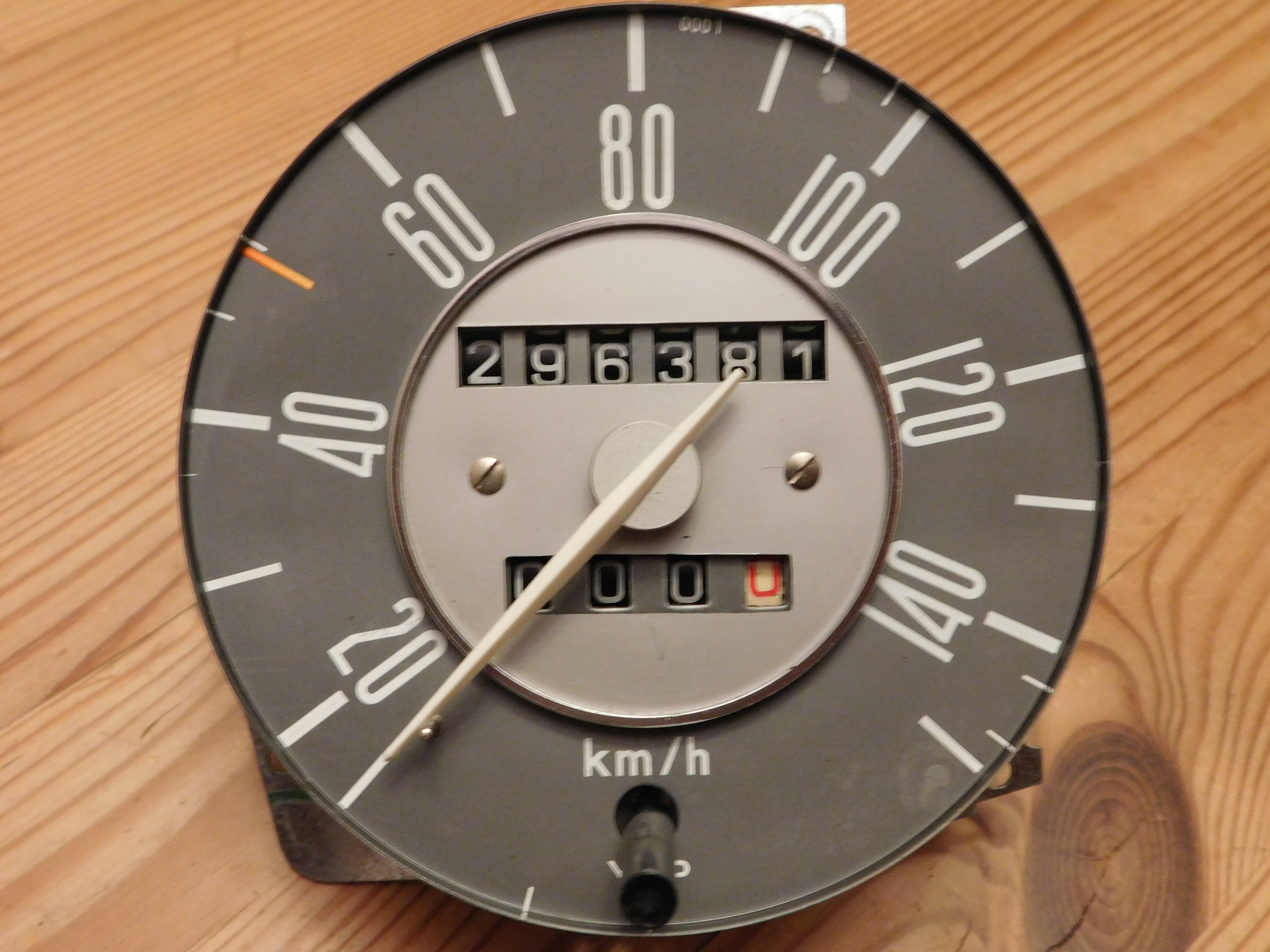

So richtig gemacht hab ich noch nix, aber demnächst werde ich den lang gesuchten Tacho mit Tageskilometerzähler einbauen.

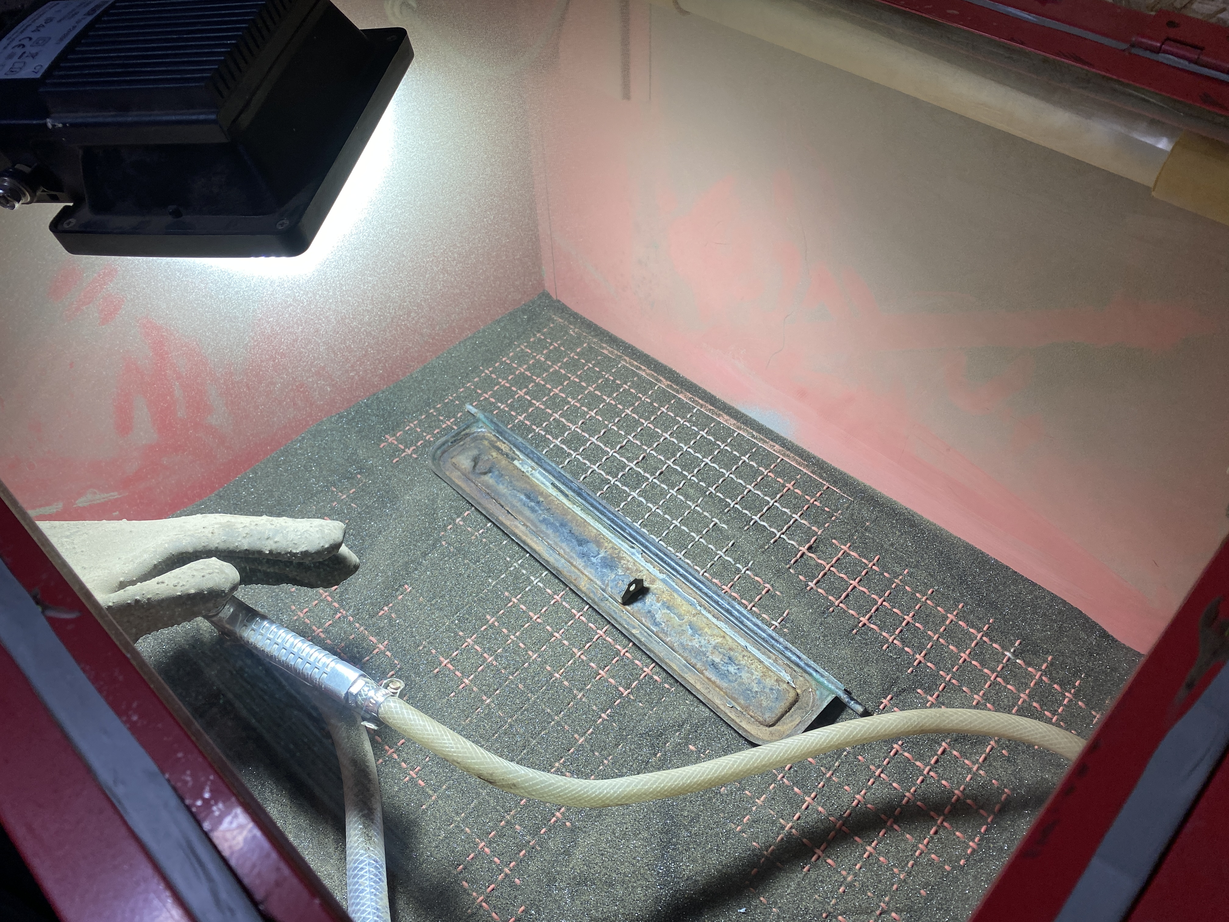

Heute wieder einige Kleinigkeiten Sand gestrahlt und lackiert.

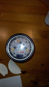

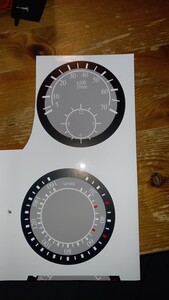

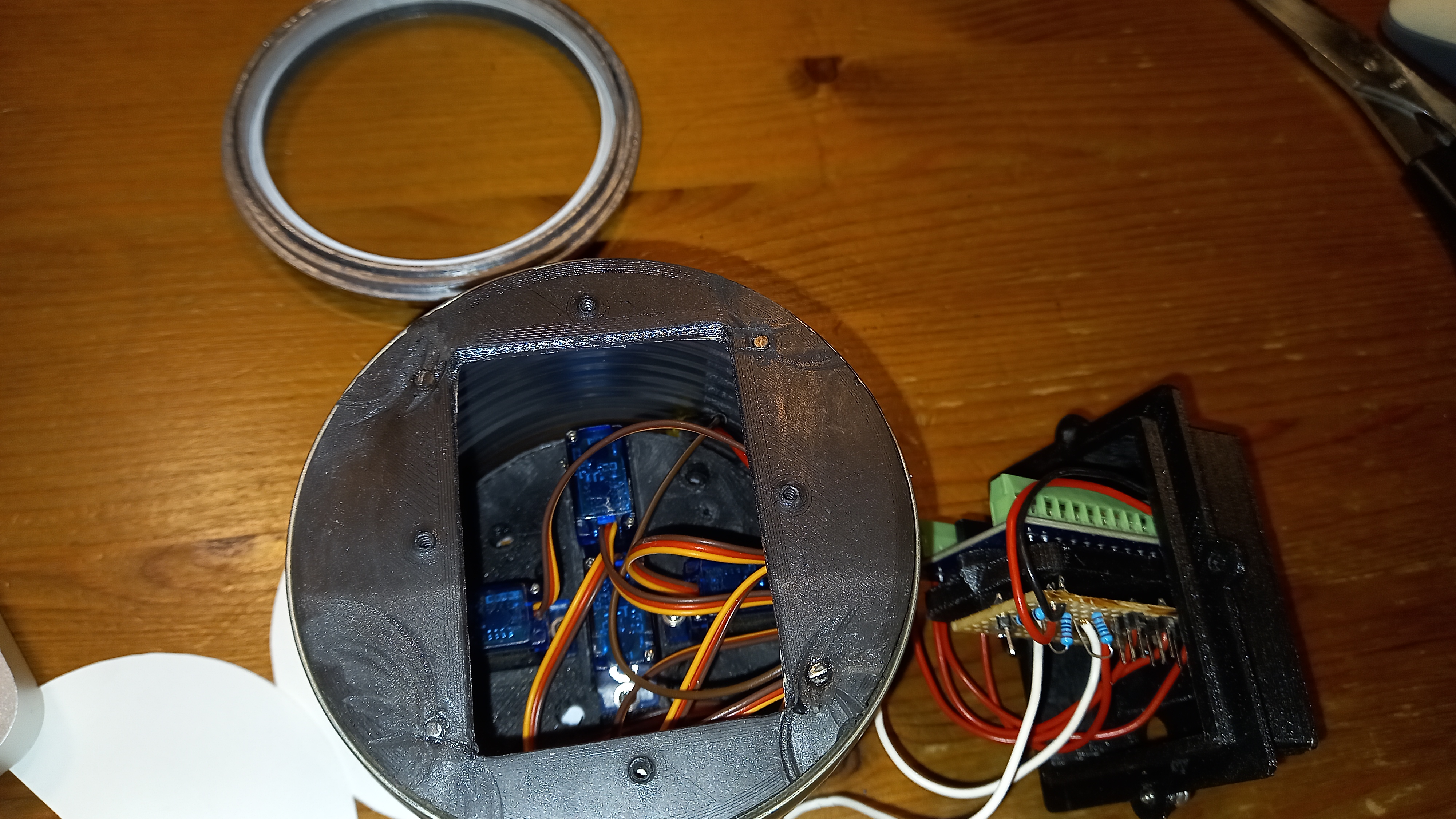

Ich kümmere mich mal wieder im meine Armaturen. Aufgrund der Wasserkühlung hatte ich dir ganze Zeit Porsche Armaturen verbaut, mit drei einzelnen 100mm Uhren.
Da ich das Design ändern wollte, und mich bezüglich der Technik von dem von Thomas angebotenen Drehzahlmessern mit Uhr aus alten Mercedes lassen habe fünf ich also am zu basteln. Das wichtigste ist bei mir das Multifunktionsanzeigeding, da ist allerdings von Mercedes nichts mehr als die Nadeln übrig geblieben, den ganzen Rest habe ich bei gebaut.
Die Antriebe erfolgen über Modellservos die über einen Microcontroller gesteuert werden. Der macht auch das kleine OLED Display und die LED für Tankreserve etc.
Das ganze Gehäuse mit Träger für Servo und für die Platinen kommen aus dem 3d Drucker, und das runde Gehäuse selber ist ganz schlicht und einfach eine Konservendose weil sie perfekt passt (Apfelrotkohl, Mildessa
Jetzt habe ich die Skalen designed, aber es bleibt noch einiges zu tun.

Hallo Thorsten, puh ganz schön viel Arbeit, aber wird sich sicher lohnen, sieht jetzt schon klasse aus.
Die Verwendung der Konservendose ist
, das ist sicher stabil genug.
Ich stehe gedruckten Teilen grundsätzlich etwas skeptisch gegenüber.
An sich eine tolle Sache, aber die Stabilität/Dauerhaltbarkeit ist, zumindest bei den mir bekannten Teilen, nicht sonderlich hoch. Da muss man schon sehr vorsichtig mit umgehen.
bulli71
- Beiträge: 2158
Die Dose selber ist stabil genug. Den Boden habe ich ihr gelassen und nur für den Ausschnitt des Platinenträgers geöffnet, oben steckt ein gedruckter Ring drauf der die Dose aussteift und als Aufnahme für den Chromring dient. Damit ist das stabil.
Was die Haltbarkeit der gedruckten Teile angeht hängt das von vielen Parametern ab. Viele drucken mit sehr dünnen Wandstärken, und PLA ist generell recht spröde. Ich habe PETG verwendet, das ist wirklich sehr stabil. Hier mache ich mir keine Sorgen.
Mehr Sorgen mache ich mir um die einzelnen Messverfahren und ob das auch immer so genau ist
Außerdem brauche ich noch eine Lösung für dafür sorgt, dass die Nadeln beim Abstellen der Zündung zurück fahren, derzeit bleiben die einfach wo sie sind bis zum nächsten Neustart

Ich würde mir eher Gedanken über die (Billig) Servos machen denn die mögen das eigendlich nicht wenn diese dauerhaft auf einer Stellung stehen. Die werden dabei nämlich sehr warm. Oder hast Du die Servo Platinen ausser Betrieb gesetzt?

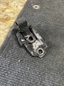

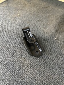

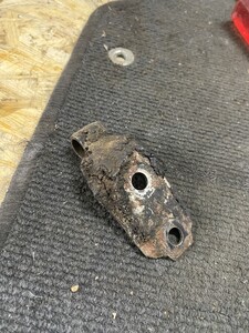

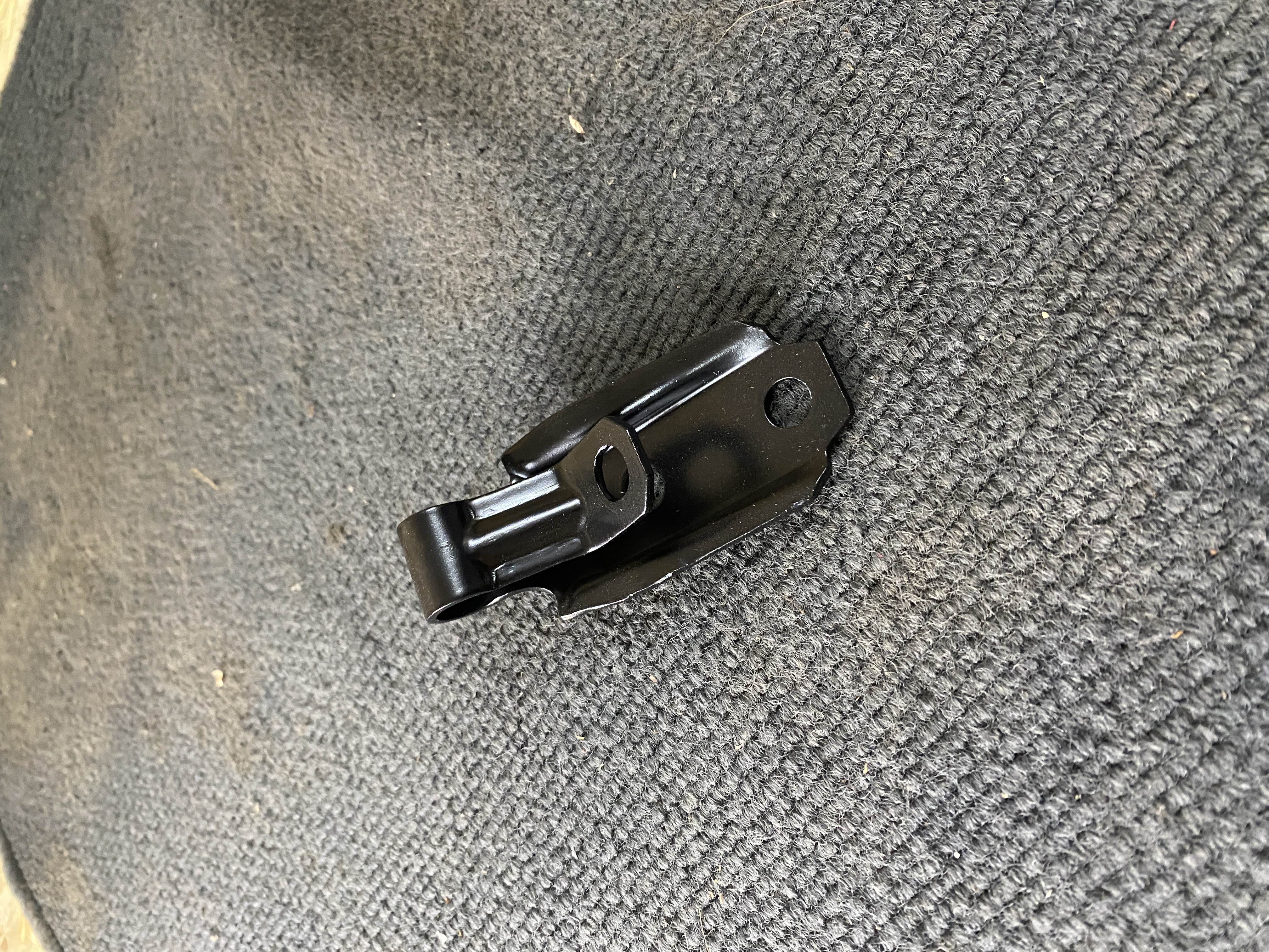

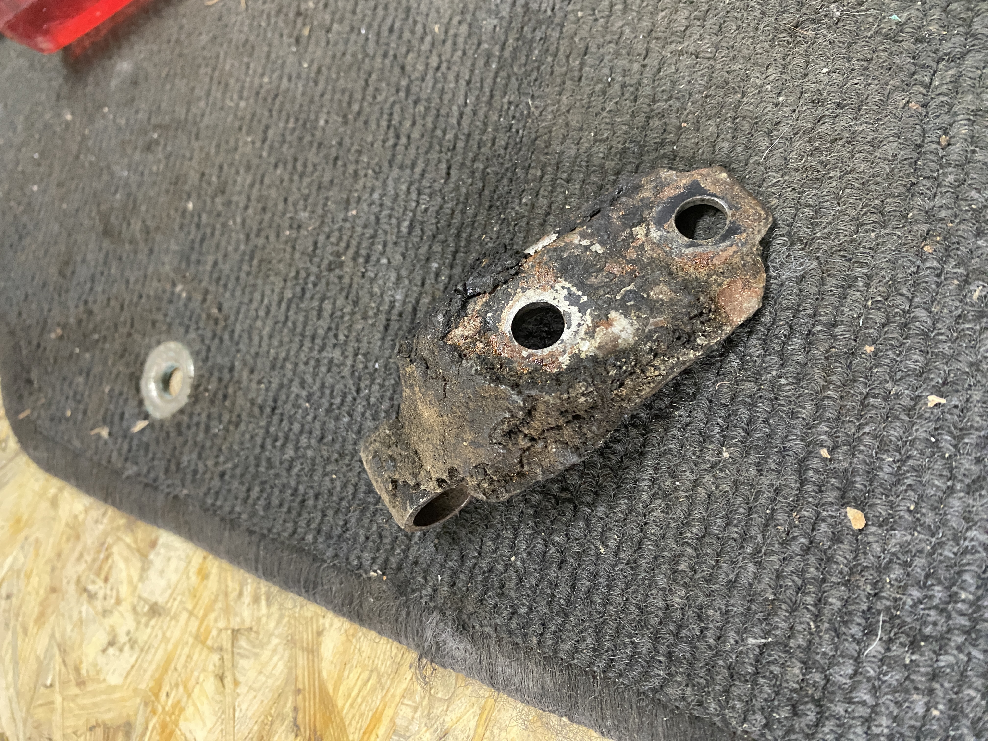

Hi,suomi_bus*818 hat geschrieben: ↑30.03.2020 19:17 Ich nutze die Zeit Zuhause um mir 4 vordere Ausstellfenster aufzuarbeiten (wenn dann gleich für beide Busse). Da mir 2 von diesen Kunststoffteilen fehlen, war ich mal fleißig. Werd nächste Woche mal den 3D Drucker in der Firma anschmeißen.
Erik
auch wenn es schon länger her ist. Die Teile hatte ich bei der Restauration vergessen einzubauen und will das nun nachholen.
Musste die Fenster eh zerlegen weil sich die Niete vom oberen Haltearm gelockert haben.
Hast du (oder vielleicht jemand anders) ein Bild wie die im Ausstellfenster verbaut werden?
Das ist mir nicht so ganz klar.
Stefan
suomi_bus*818
- Beiträge: 1169
- IG T2 Mitgliedsnummer: 818
Hallo Stefan.
Klar. So hier. Und dann die Dichtung drüber würgen.
Erik
