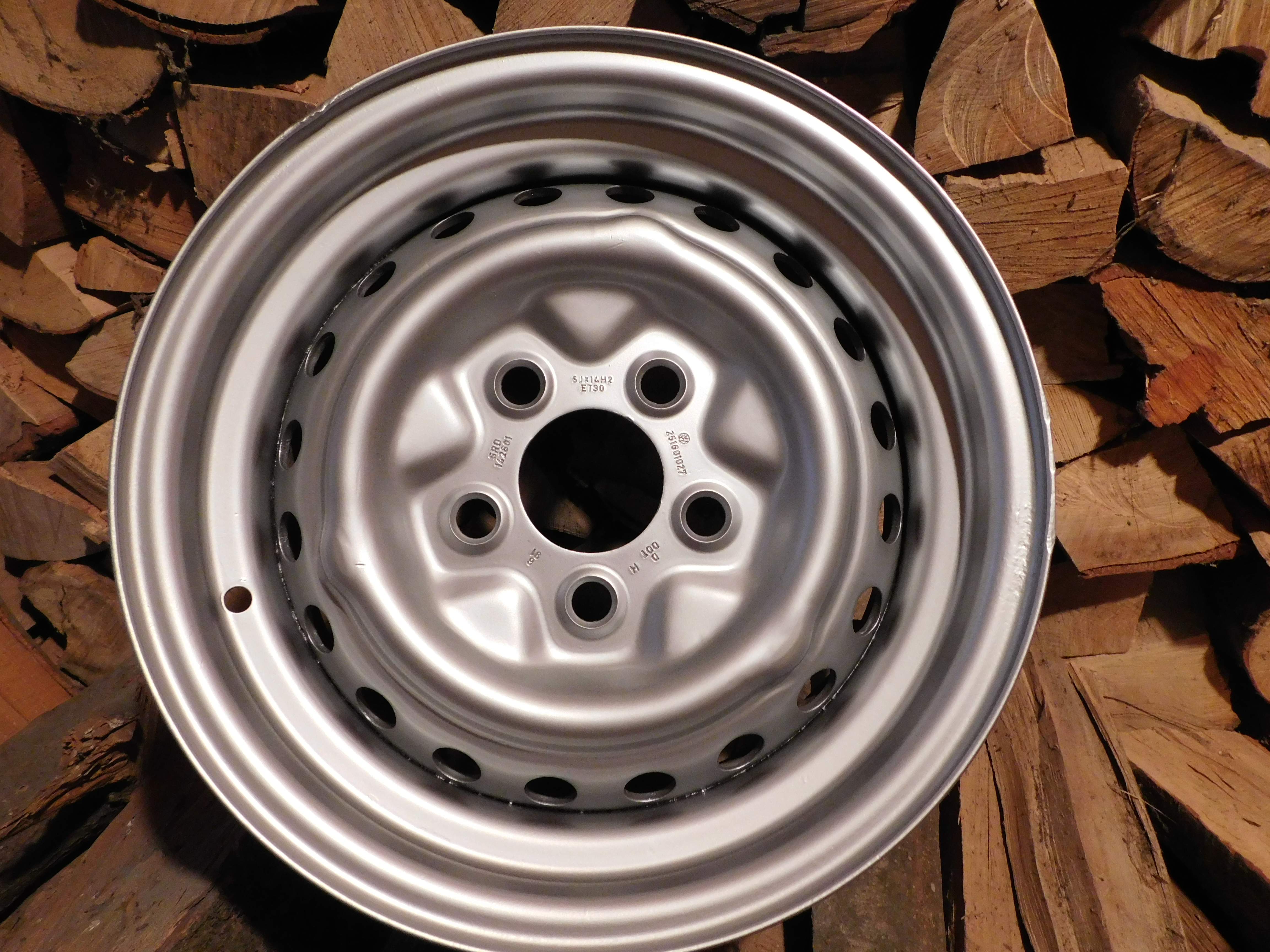

Ich habe heute eine bei Kleinanzeigen Preiswert erworbene 6x14 ET30 Ersatzradfelge .....
...... mit einem passenden Reifen versehen und montiert.
Dann gabs noch 3 notzige Kleinigkeiten.

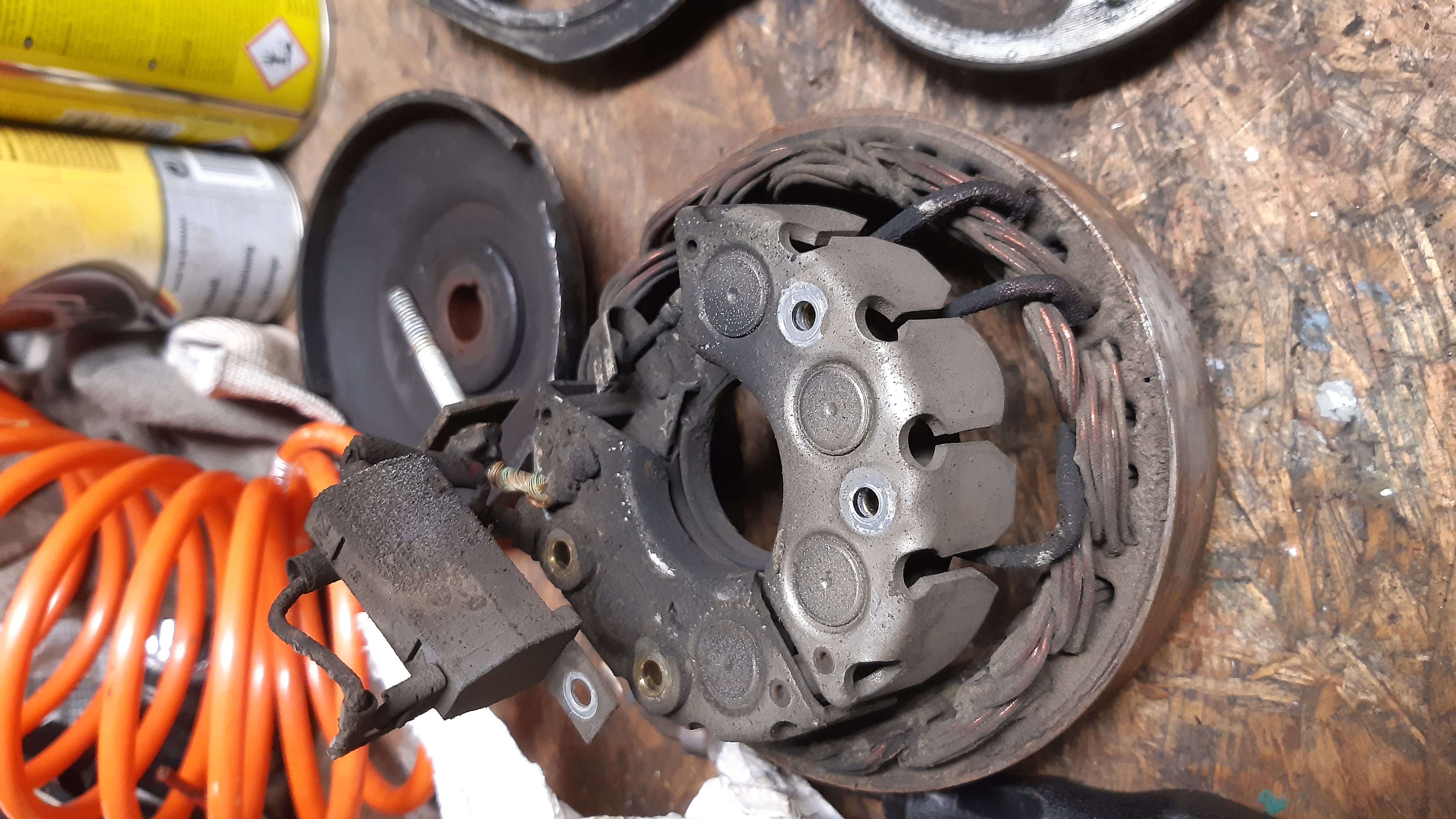

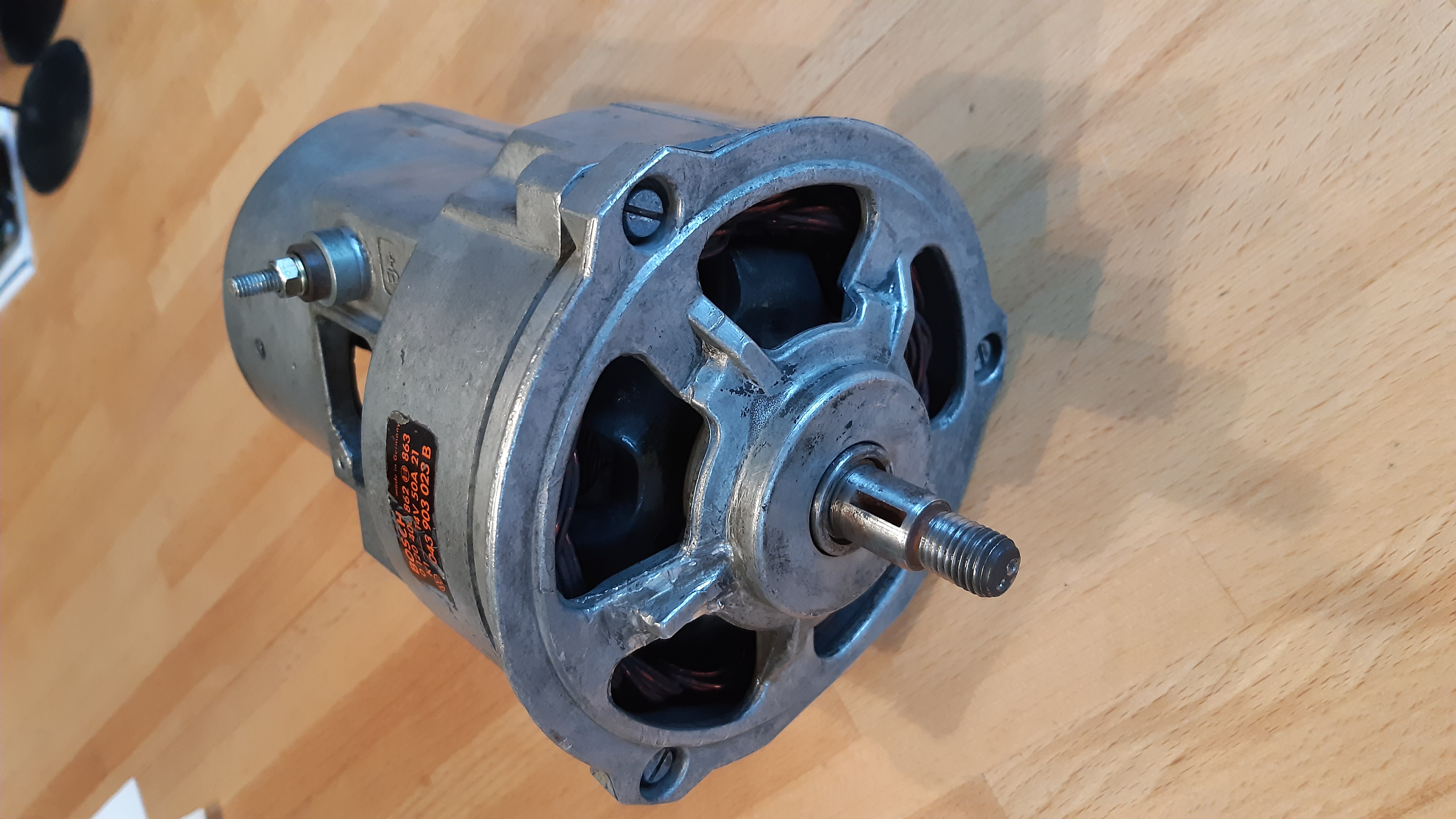

Für mehr Strom. Drehstromlima überarbeitet und neu gelagert.

Sauber!
@Clas
Gibt es dazu eine Anleitung?
Ich habe auch eine, die beginnt zu heulen und nicht mehr genügend Strom bringt im Käfer.

Moin Magnus,
naja, nur das übliche. Auseinander schrauben, reinigen und nachsehen was kaputt ist.
Bei meiner war das vordere Lager hinüber.
Die Lager kannst du im Netz finden.
Dann habe ich noch die Dioden durchgemessen (die 6 Knubbel auf der Trägerplatte - eine Seite auf Durchgang, andere Seine kein Duchgang), den Schleifring abgezogen und neue Kohlen in den Kohlenhalter eingelötet.
Das wars auch schon.
