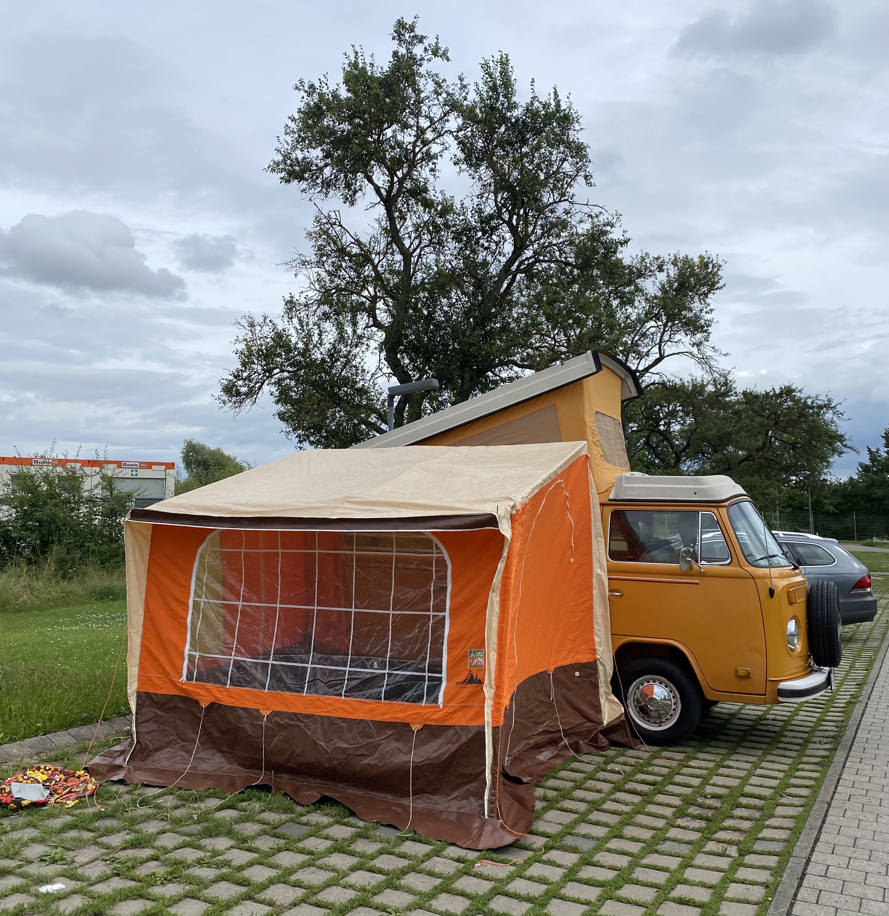

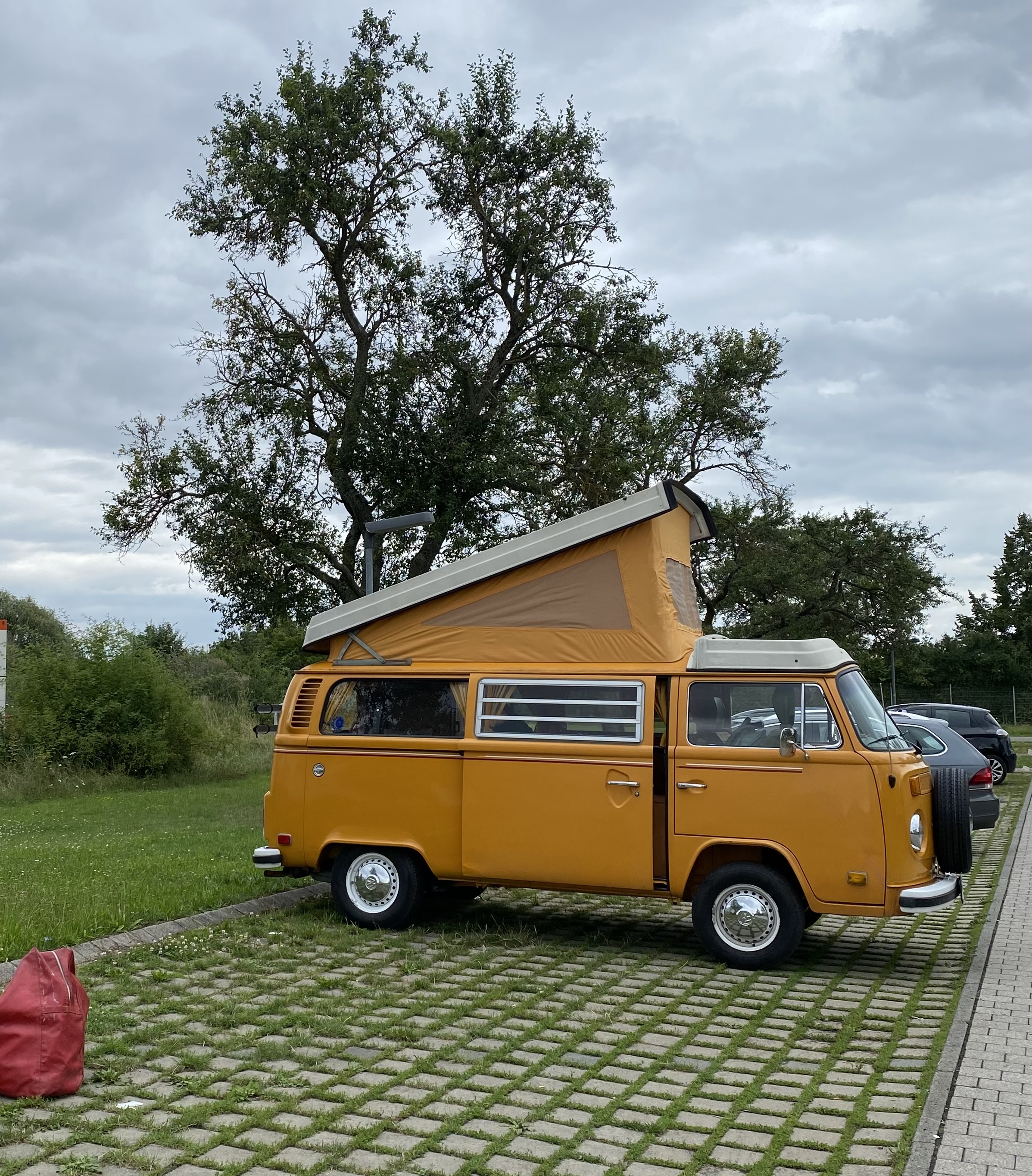

Hallo liebe Forumgemeinde ☺️
Heute das erste mal unser altes neues Vorzelt ausprobiert.
An der Stelle sei nochmal gesagt wie sehr
Ich diese Gemeinschaft schätze und wie viel ich
Durch euch gelernt habe - danke!
Schönen Sontag noch ✌🏼

so ein Vorzelt kenne ich doch irgendwoher :thumb:
Fritz Berger bis 1985, Modell "Rügen", https://www.vw-t2-bulli.de/de-awning.html

Si claro
Von dir (und deiner Webseite) hab ich auch die glorreiche Idee gehabt explizit nur nach diesem Zelt zu suchen ;-) hat lange gedauert aber ich hab’s neuwertig und komplett mit allen Stangen und Vorhängen bekommen
Grüße gehen an dich - danke dir :hearts:
