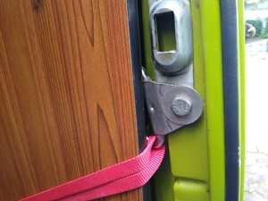

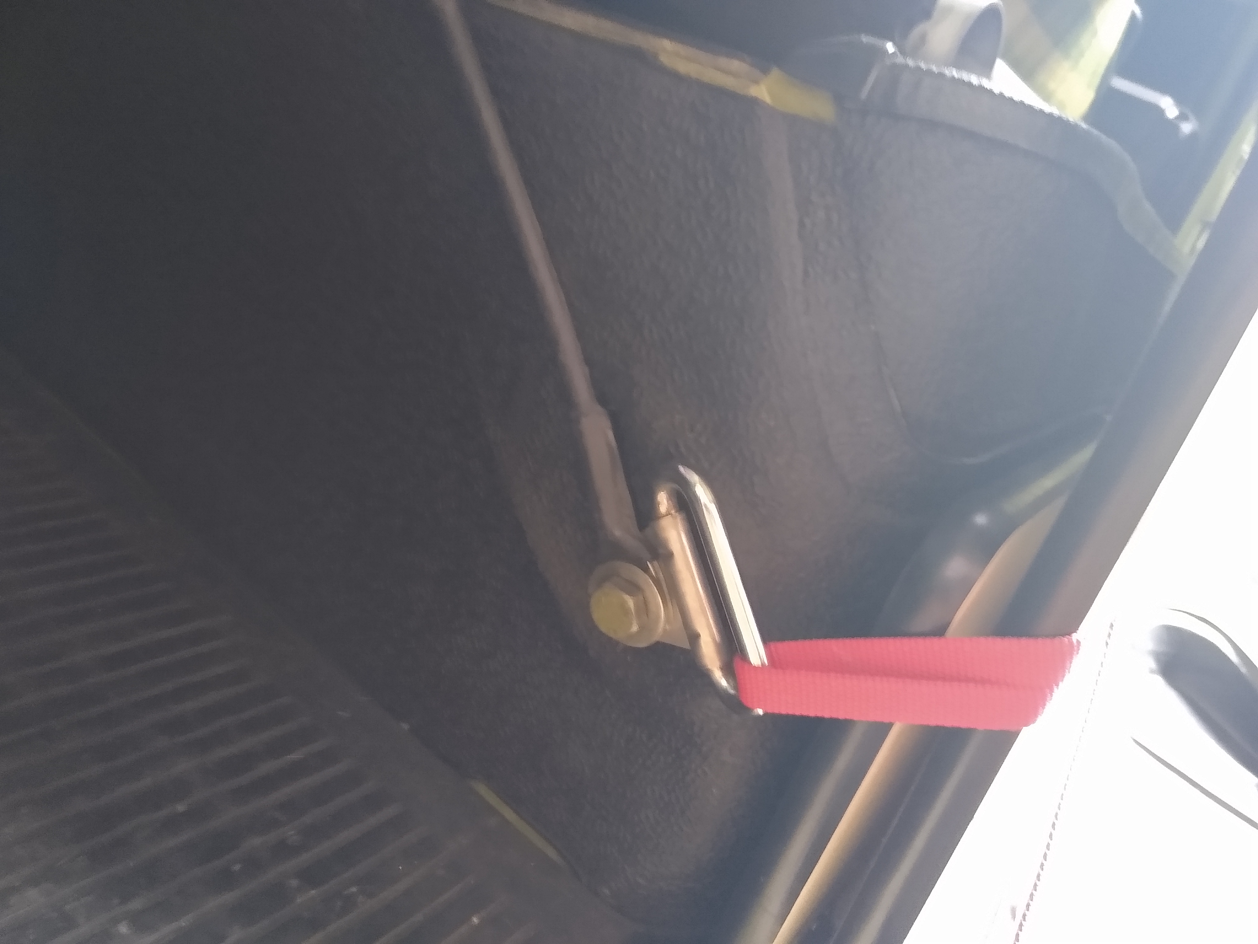

Inspiriert durch ein Video von einem Forumsmitglied heute mal meinen Tisch an seinen fortwährenden Fluchtversuchen gehindert. Wofür alte Sicherheitsgurte nicht alles gut sind.
Vorteil: kostet nix und es müssen keine zusätzlichen Löcher gebohrt werden.

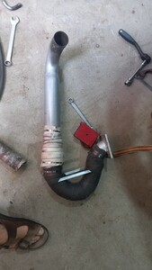

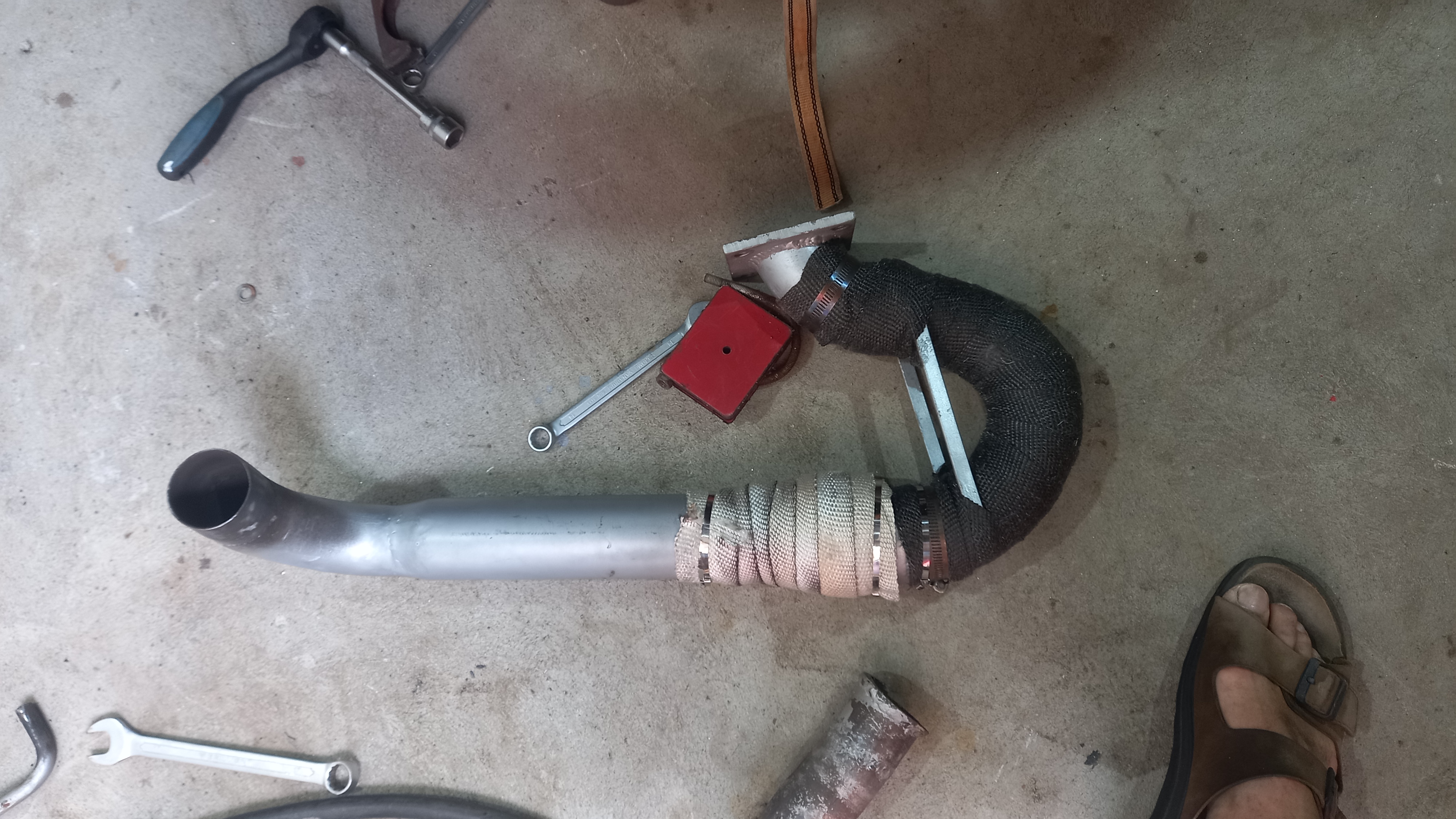

Nachdem das alte Hosenrohr (Eigenbau wegen Fremdmotor) im Urlaub gerissen war und wir es ambulant geschweißt hatten musste ich nach dem Heimkehr doch noch mal nachschauen. Siehe da, es hatte schon wieder neue Risse. Das Material war wirklich nicht toll und es saß auch etwas unter Spannung, dafür hat's dann doch lang gehalten.
Also: neue Rohre bestellt und das komplette Ding neu gebaut. Sitzt jetzt absolut spannungsfrei, und Platz für einen DB Killer im Rohr hatte ich auch noch um das Gefährt noch etwas leiser zu bekommen. Jetzt bin ich auf die Probefahrt gespannt....

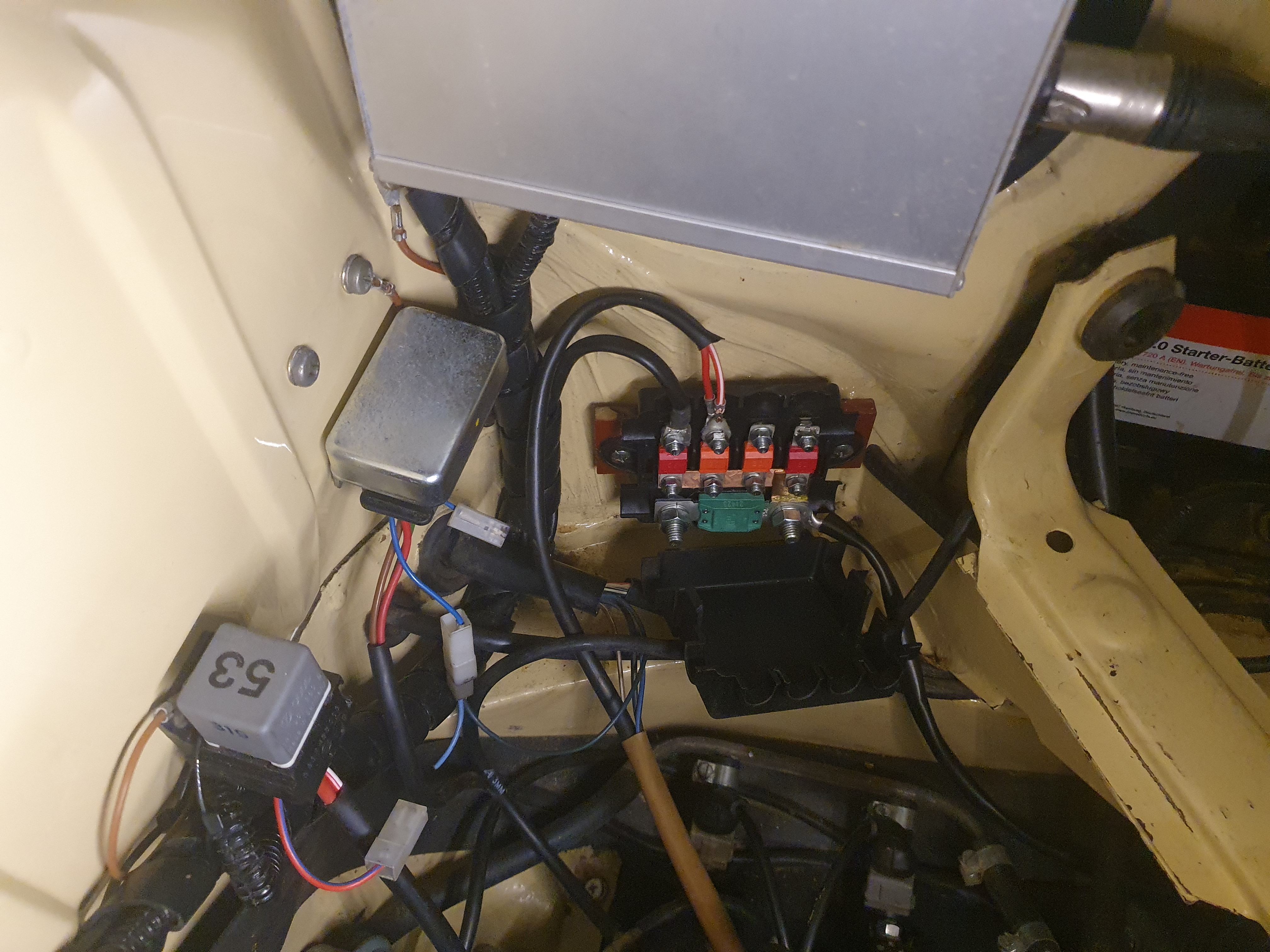

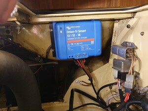

- Beiträge: 5189

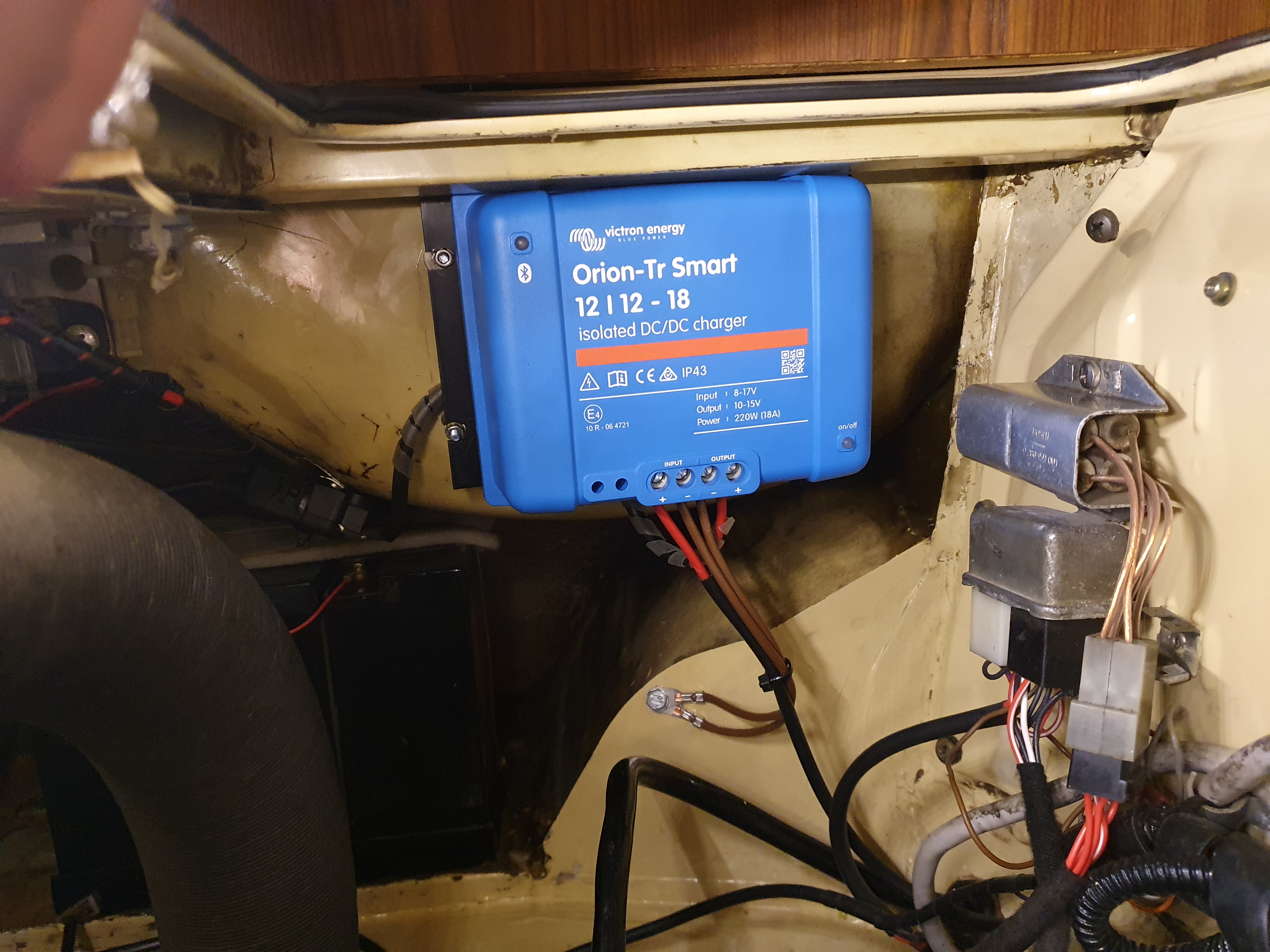

Ich habe den neuen Ladebooster eingebaut und noch einen Sicherungskasten im Motorraum hinzu gefügt:

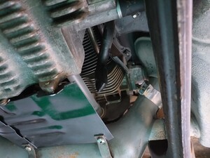

Ich hab mal wieder einen Ölwechsel vorm Jahrestreffen gemacht. Dabei den fehlenden "Schnorchel" bemerkt. Ersatz hatte ich noch da, aber ohne den erwarteten Spalt! Hab ich jetzt mit einem Schlitzschraubendreher nachgerüstet.
Und im Ölbadluftfilter hat sich doch einiges an Dreck angesammelt.

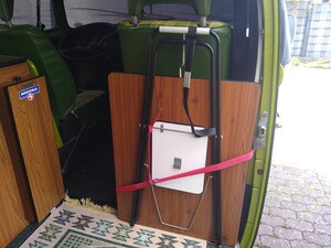

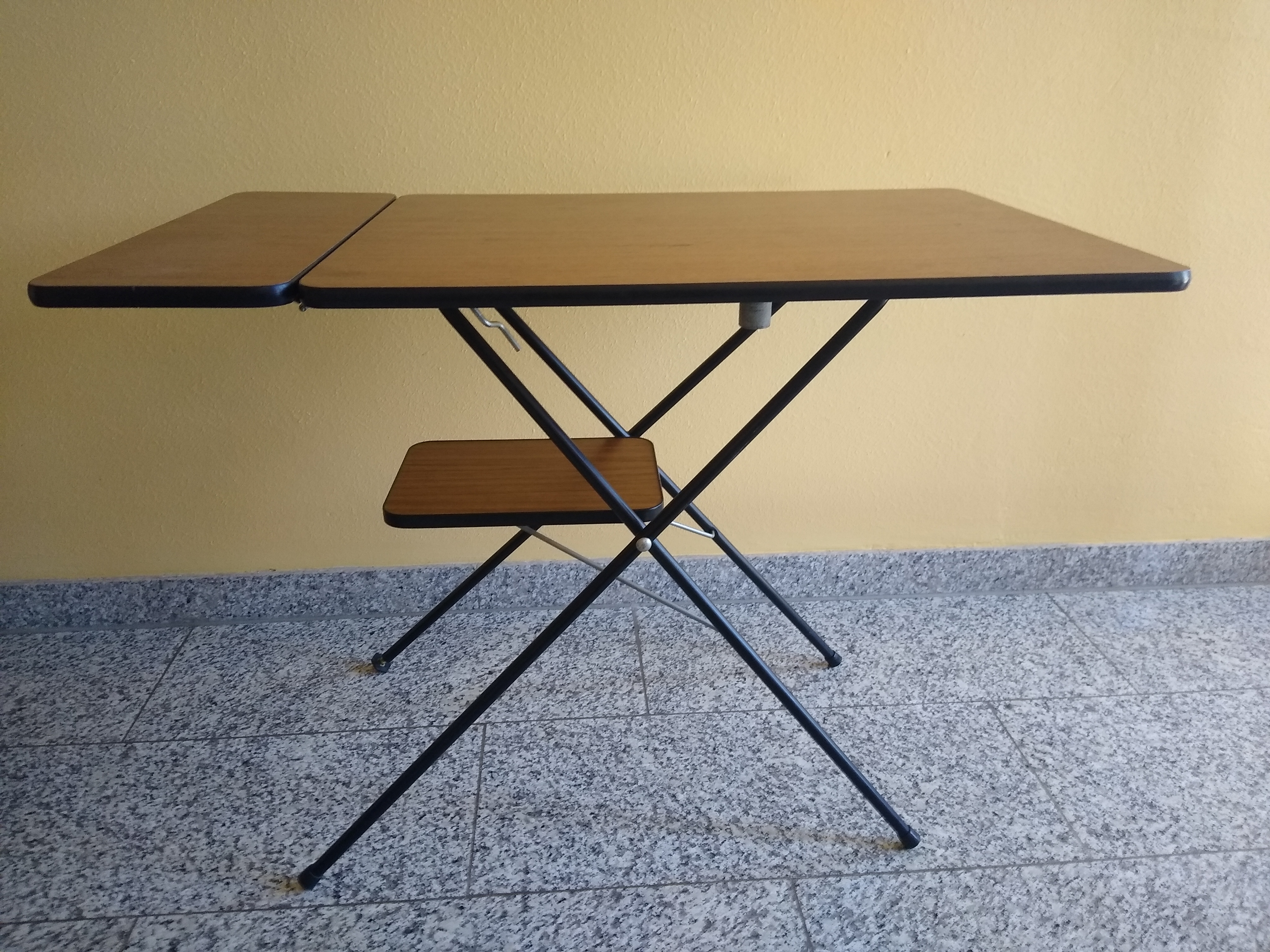

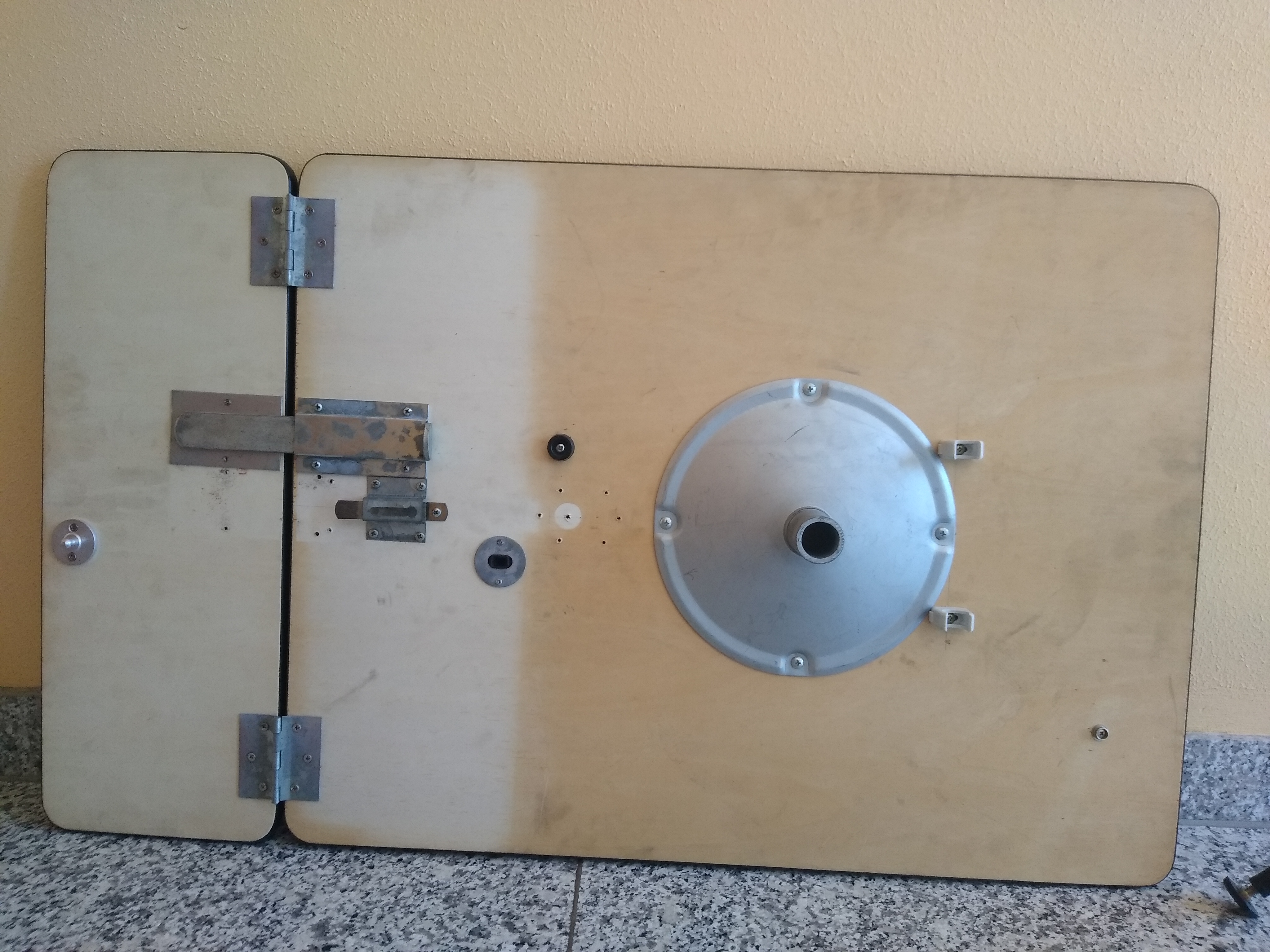

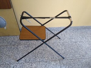

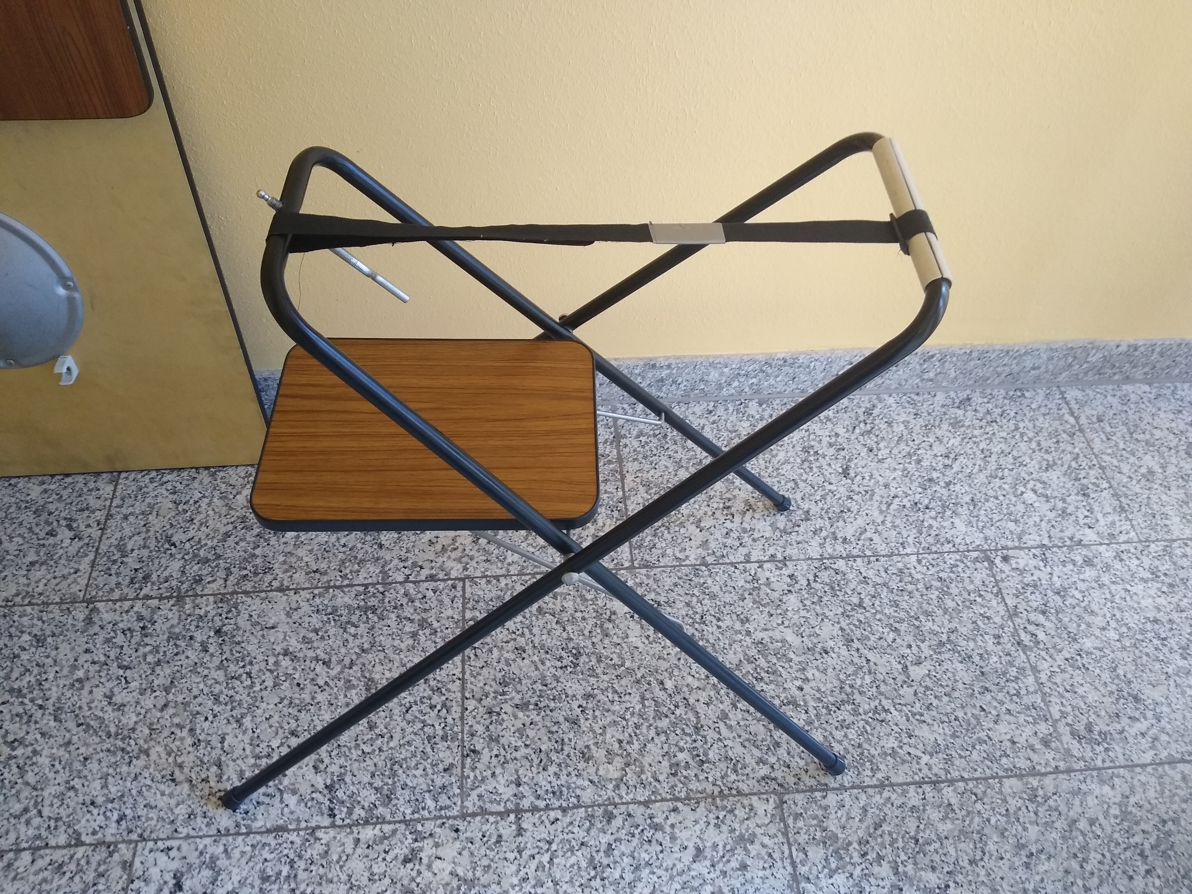

Gestern und heute mal nach einer Idee von Automatik Westy einen Diaprojektor Ständer zum Tisch Gestell für meine ausklappbare Berlin Tischplatte umgebaut. Die Kunststoff Schellen werden ggfs noch durch Federbleche ersetzt. Kommt auf den Praxis Test am Jahrestreffen an. Anbei ein paar Fotos.
Gruß Gregor
Gruß Gregor

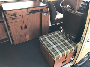

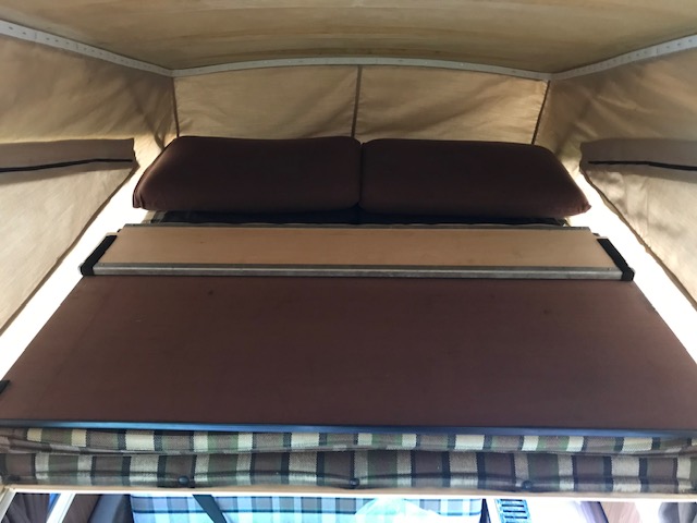

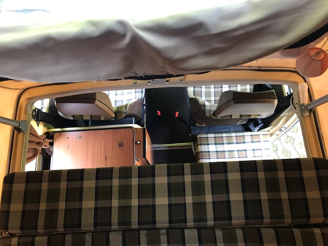

Nachdem der Junior zu groß für die Hängematte wird, und zu mir ins Dach ziehen muss, habe ich das Dachbett um 20 cm verlängert...
Zum einstieg bleiben so 30-40cm und der Anbau kann ggfs. auch nich etwas nach oben geklappt werden...
Eingeklappt entweder getrennt von der Matraze (wie hier zu sehen), oder lang nach hinten, wenn da nichts im Weg liegt...

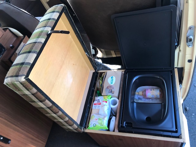

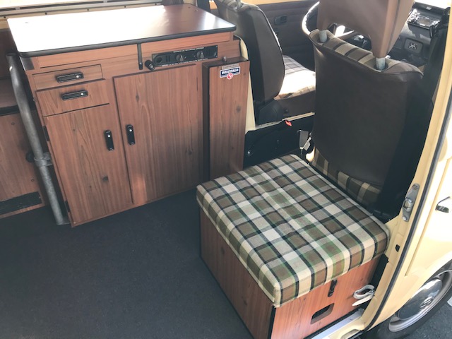

Zusätzlich hab ich den großen Sitzkasten jetzt mit einer "DC" ausgestattet... Die Boxio TT passt wie sprichwörtlich Arsch auf Eimer in den Kasten und man hat noch genug Platz für das sonstige Sanitärgeraffel...

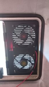

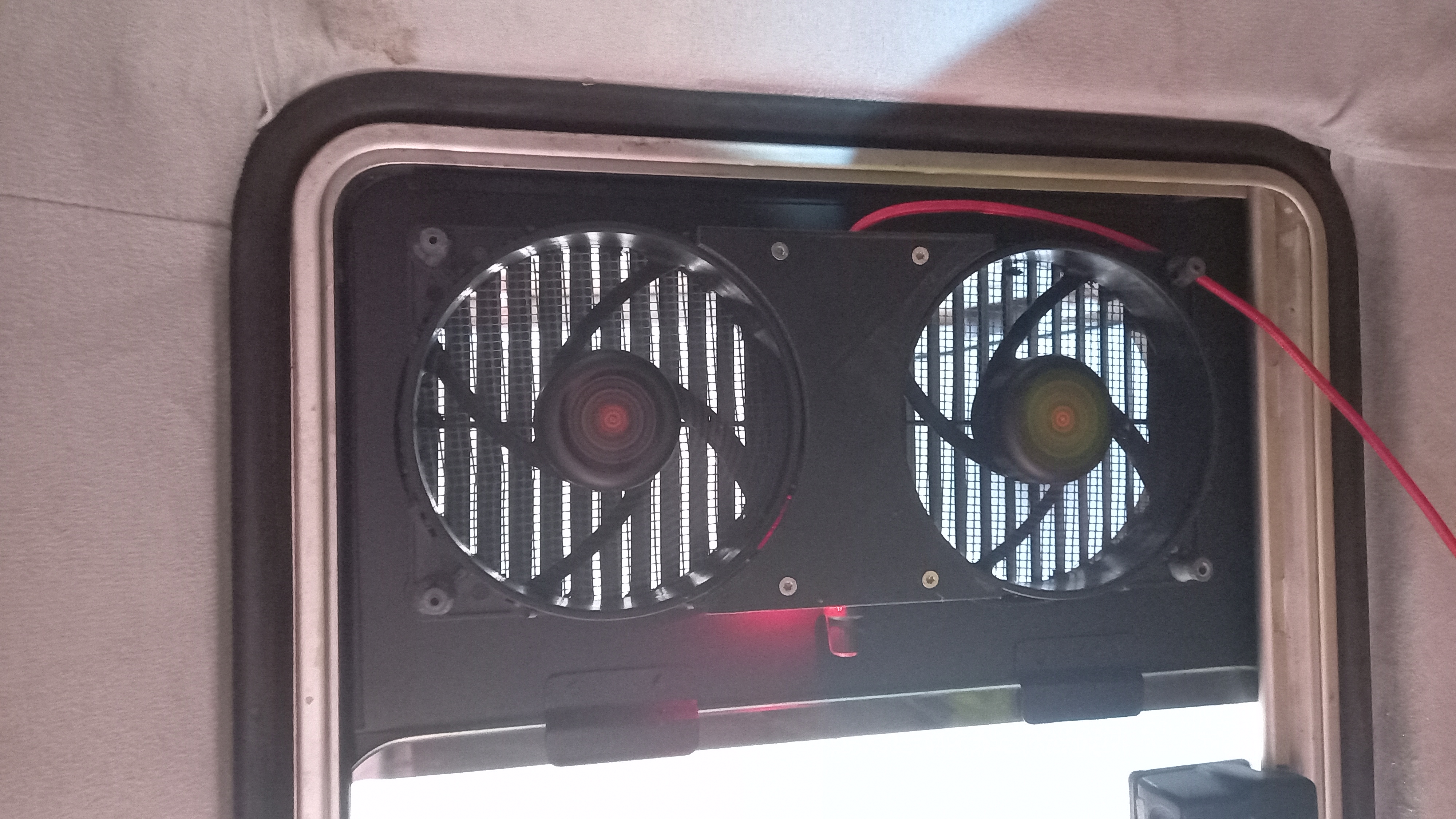

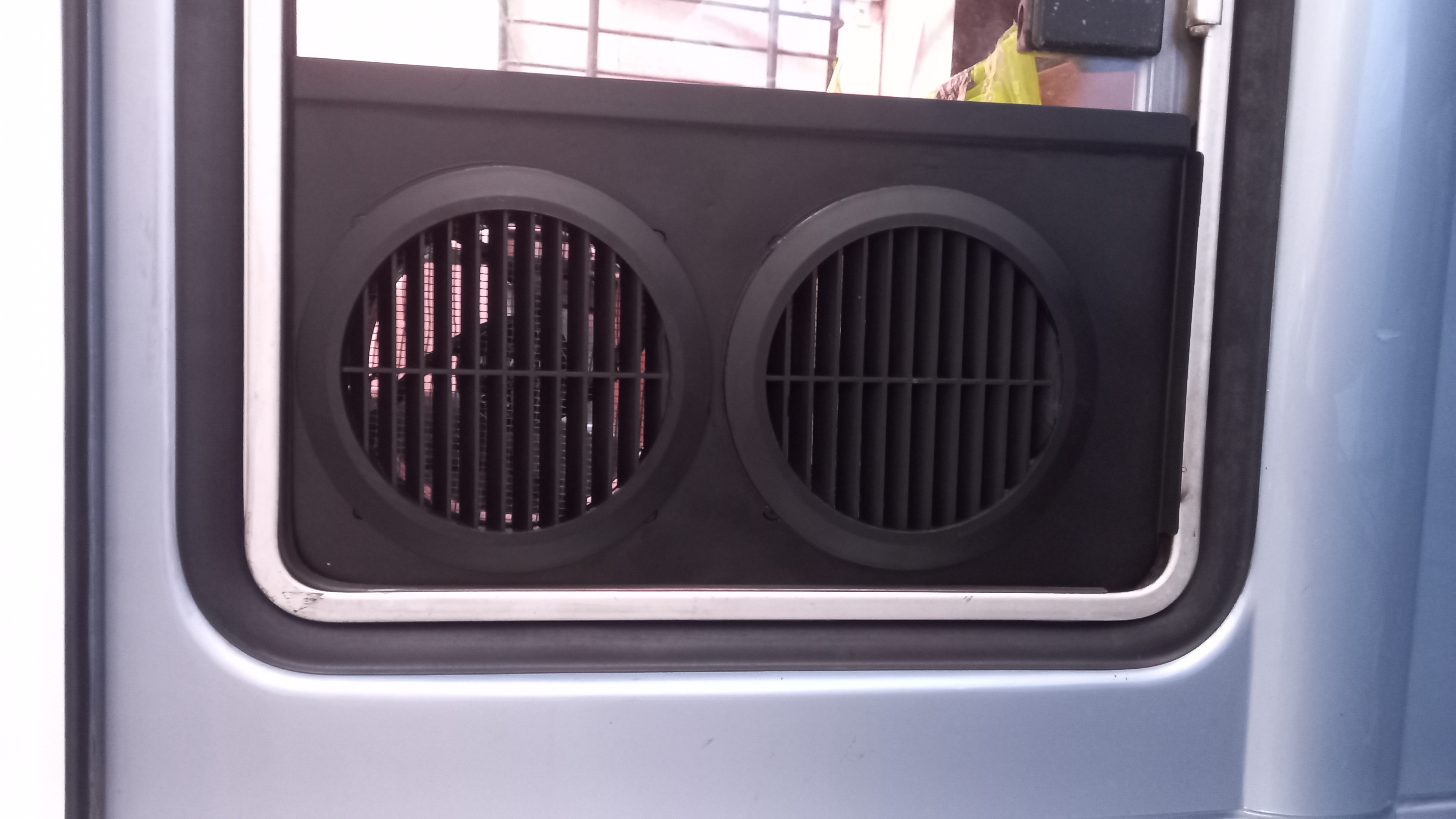

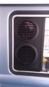

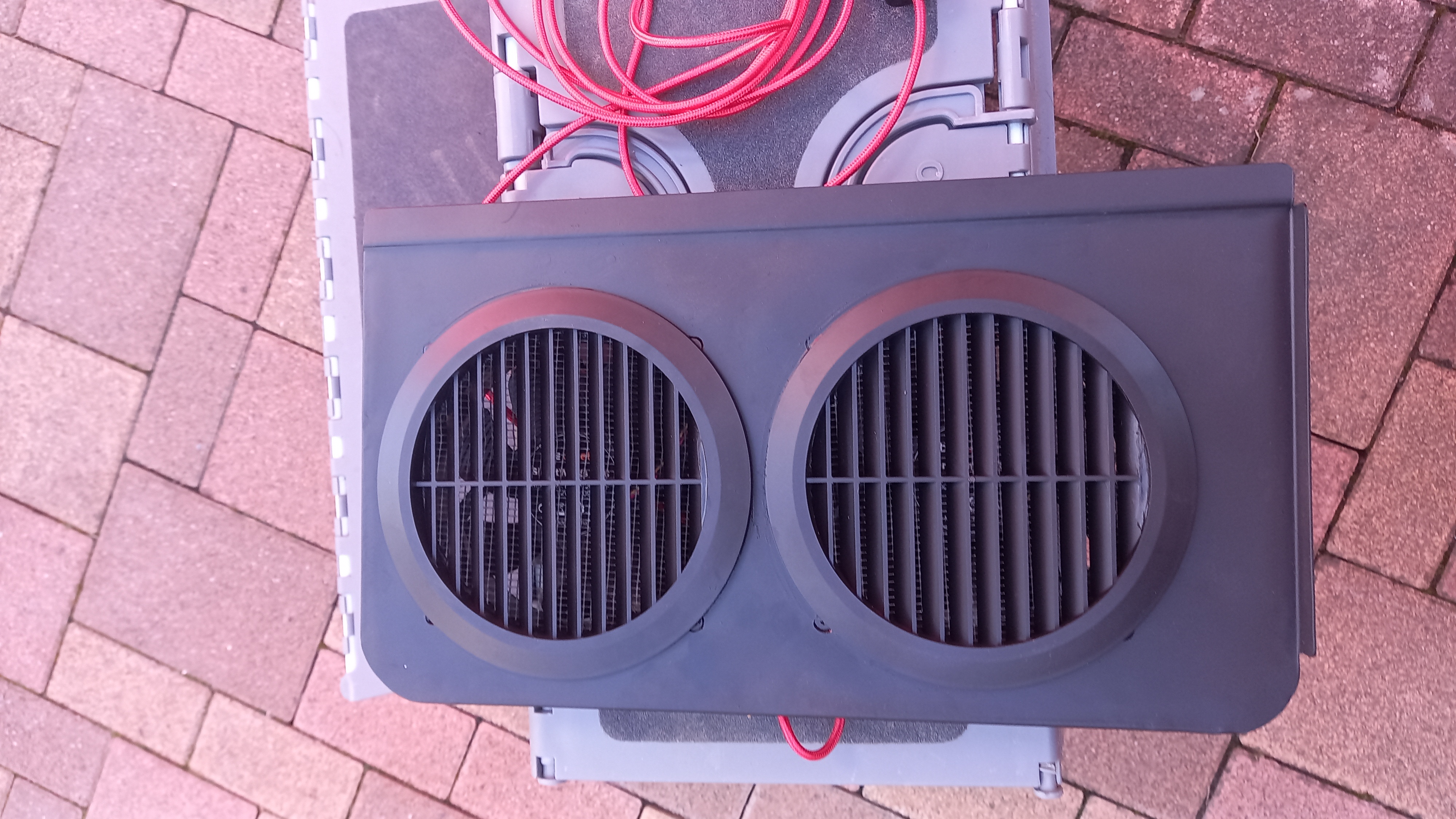

Eine Zwangsbelüftung gebaut. Wenn man im Bus schläft und die Fenster nicht wirklich auf sind dann wird es doch ganz schön feucht da drin. Und vielleicht hilft es auch bei geparktem Auto die Hitze raus zu halten
Also habe ich mir einem Einsatz für das Schiebefenster gebaut, außen mit Gittern um eventuellen Regen abzuhalten und innen mit zwei extrem leisen PC Lüftern.
Die Platte selber ist 1,5mm Stahl, an den Kanten umgelegt bzw abgesetzt um über der Scheibe zu liegen. Die Scheibe wird hinten auch noch einmal mit zwei Bügeln hintergriffen damit man das Teil nicht von außen einfach raus nehmen kann ohne dass Fenster auf zu schieben. Letzteres hat an der gewünschten Stelle noch eine Rastung bekommen.
Das ganze ist mit Drehregler stufenlos verstellbar und kann auch ganz abgeschaltet werden, angeschlossen mit einem langen und super flexiblen Kabel (Handy Ladekabel) am Zigarettenanzünder.
Laut Datenblatt ziehen die Lüfter je 0,09A, die können also ne ganze Zeit lang laufen...
Jetzt bin ich gespannt, erster Test kommende Woche auf dem Treffen in Wesel...
