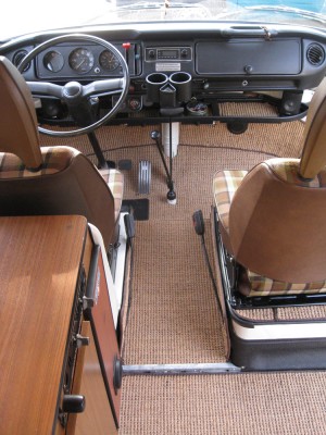

Ich habe übrigens eine Bestellung bei MadMatz aufgegeben, für einen neuen Satz Teppiche im Fahrerhaus.
Wie werden eigentlich die Seitenteile von den Sitzkonsolen befestigt? Hinten halten die ja durch die Verschraubung des Sicherheitsgurtes. Aber wie werden die vorne befestift? Doppelseitiges Klebeband?

Die Seitenverkleidungen der Sitzkonsolen habe ich mit selbstklebendem Klett befestigt. Das lässt sich relativ leicht wieder zurück rüsten. Hält auch einigermaßen
