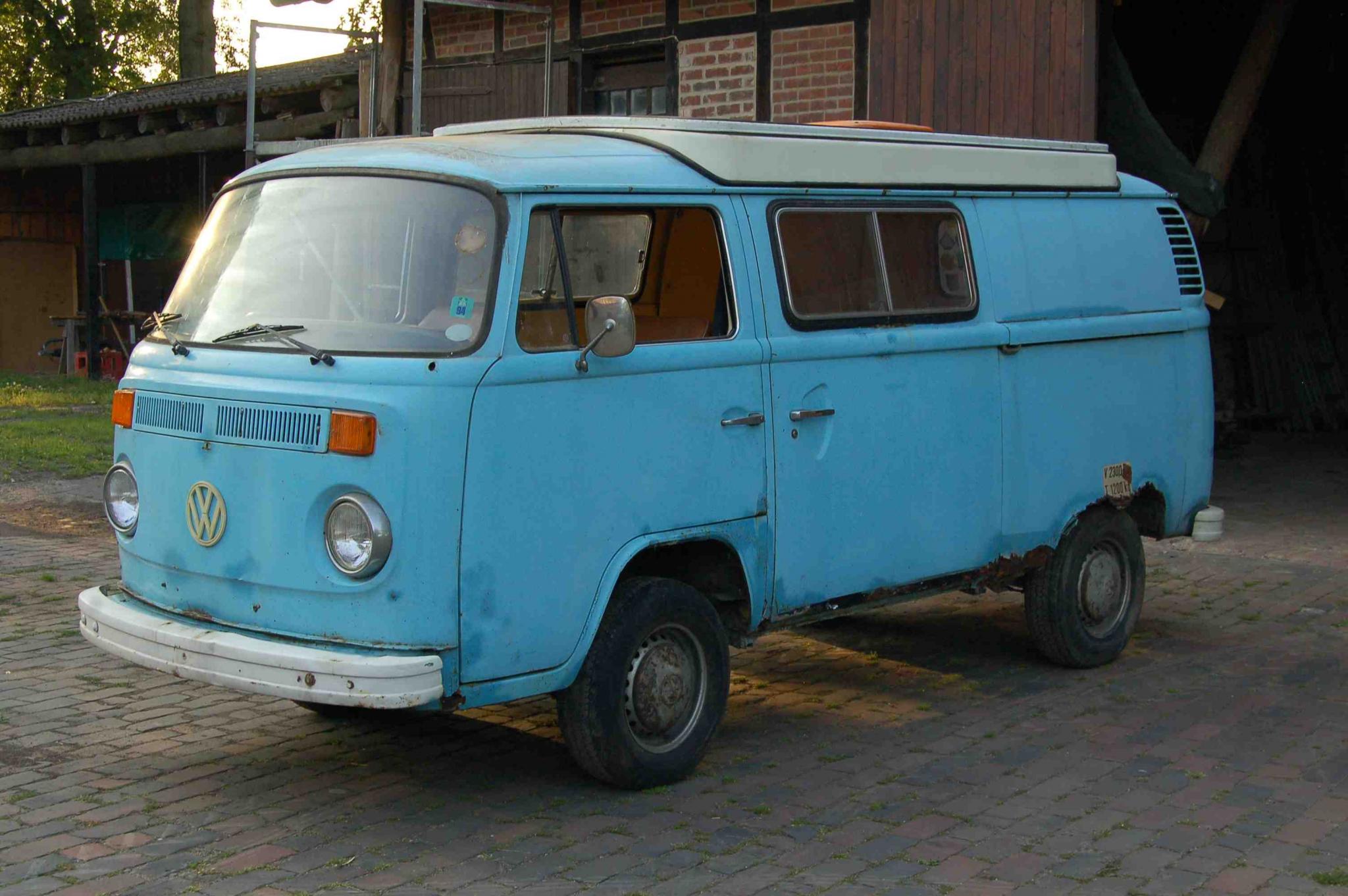

Muss mich erstmal vorstellen: ich heiße Frank, komme aus Minden/Westfalen, bin zarte 47 Jahre jung und restauriere seit Anfang des Jahres einen T2b mit Hochstelldach, der 15 Jahre in einer Scheune abgestellt war (ein Blog dazu ist in Arbeit). Das Projekt (will heißen: die untersten 30cm ;-) läuft soweit auch ganz gut, jetzt aber eine Frage:

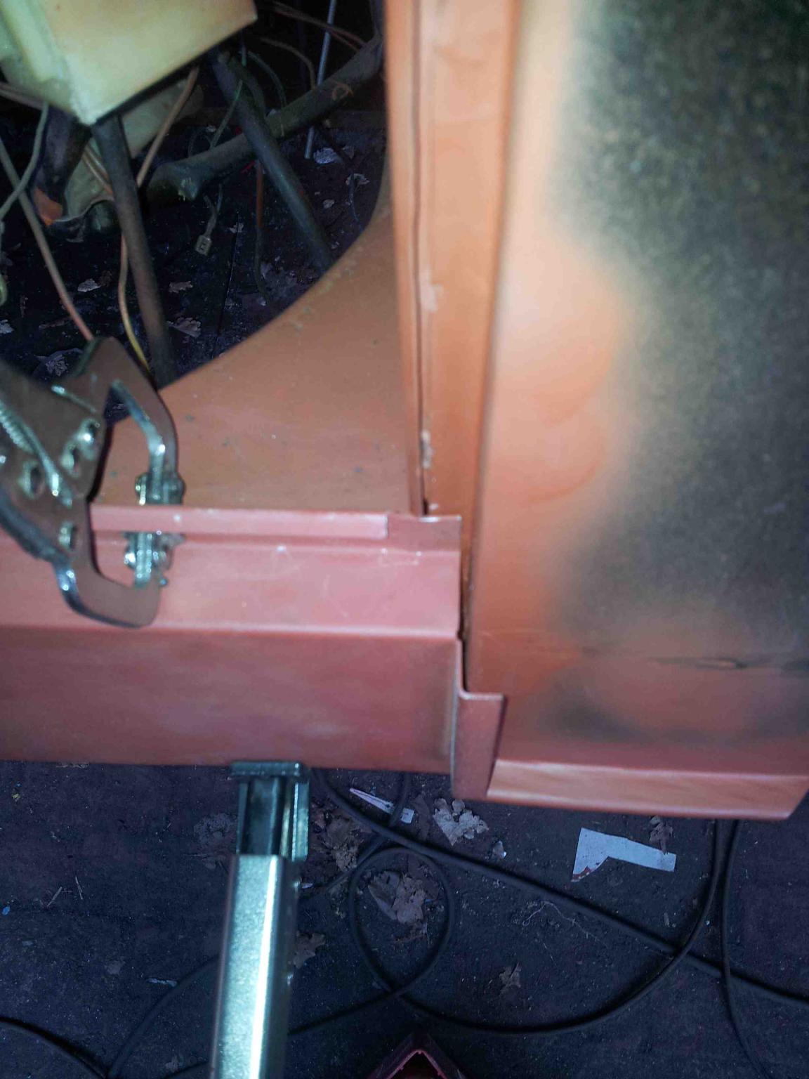

Ich habe den Querträger hinten innen ersetzt und möchte nun das Heckabschlussblech (Vintage-Steel) einschweißen. Dieses hat links und rechts je eine vorgebogene 90°-Lasche, die meines Wissens um einen Blechsteg herumgebogen wird um dann zusammen verschweißt zu werden. Wie ihr auf dem Foto sehen könnt, ist auch die rechte hintere Ecke neu (VW Brasil). Meine Frage nun: woher kommt dieser Blechsteg, um den ich die Lasche herumbiege? Ist das nur ein einfacher Blechstreifen, den ich an die Innenseite des Eckteils schweiße? Vielleicht hat jemand von euch ein Foto? Kenne leider (noch) keinen anderen T2-Fahrer in der Nähe, wo ich mal schauen könnte.

schneide dir einfach ein Blech zurecht das so hoch wie die Lasche ist und so tief das es von der Dichtgummikante bis zum Laschenende reicht.
Da bohrst du 3 Löcher rein und schweißt es dann auf die Ecke drauf. :wink:
Problem gelöst..... :mrgreen:

Das ging schnell, besten Dank! So ähnlich hatte ich mir das schon gedacht.

sorry für OT, aber Glückwunsch zum Südafrikaner! :thumb:

Schickes Aufstelldach - sieht aus wie die alte Version vom Devon Concertina Poptop. Das gibt ein echt super Raumgefühl im Bus.
Viel Erfolg! :bier:
Beiträge: 6596
Re: Hilfe! Heckabschlussblech
vermute auch frühes DEVON (hört sich an wie "frühe Kreidezeit" :lol: ) Spätere Modelle waren abgerundeter...
Devon Prospekte finden sich auf hier auf meiner Website: http://www.vw-t2-bulli.de/index.php?de- ... ures-devon

Rolf-Stephan Badura hat geschrieben:Hallo zusammen,
vermute auch frühes DEVON (hört sich an wie "frühe Kreidezeit" :lol: ) Devon Prospekte finden sich auf hier auf meiner Website: http://www.vw-t2-bulli.de/index.php?de- ... ures-devon
Noch mehr Infos finden wir hier. :lol:
Rolf-Stephan Badura hat geschrieben:Spätere Modelle waren abgerundeter...
...und sie hatten die innere Dichtung nicht mehr, die ich auf dem Fränkis Foto zu erkennen glaube. :schlaumeier: :mrgreen:
