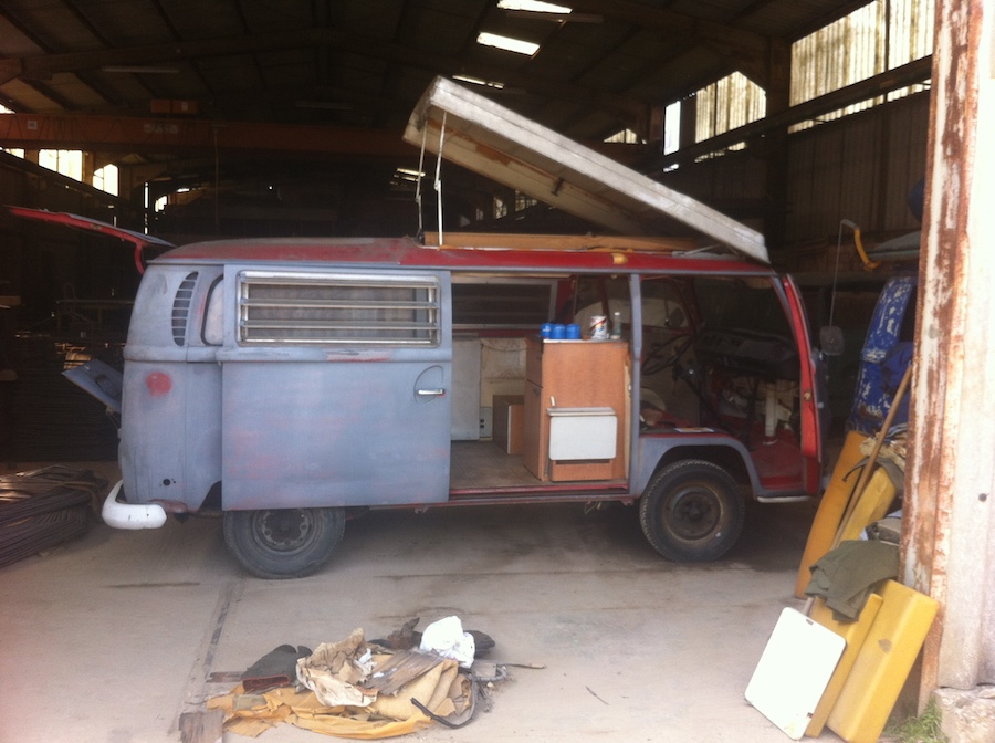

Frage zum Lenkradschloß
Nach meiner User-Vorstellung gleich mal eine Technik-Frage:
Die Schlüssel waren bei meinem California-Bus leider nicht mehr vorhanden
und das Lenkschloß ist eingerastet.
Ist das sehr schwer die Sachen in diesem Zustand auseinander zu bauen?
Muss ich da was beachten - gibt es da Tipps…?
Bin für jede Info dankbar...

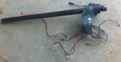

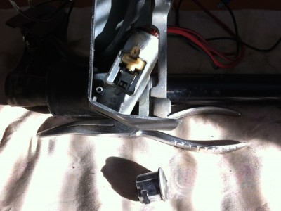

Ich habe jetzt doch die gesamte Lenksäule ausgebaut
und das Zündschloß herausbekommen.

Werde jetzt versuchen nach der Schließzylindernummer
einen Schlüssel von Classicparts zu bekommen.
