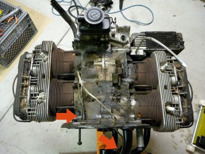

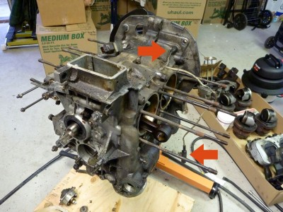

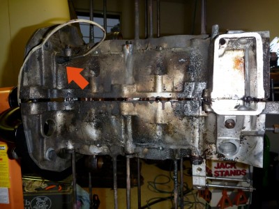

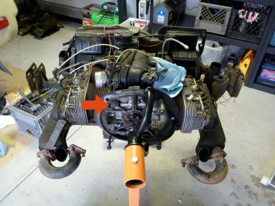

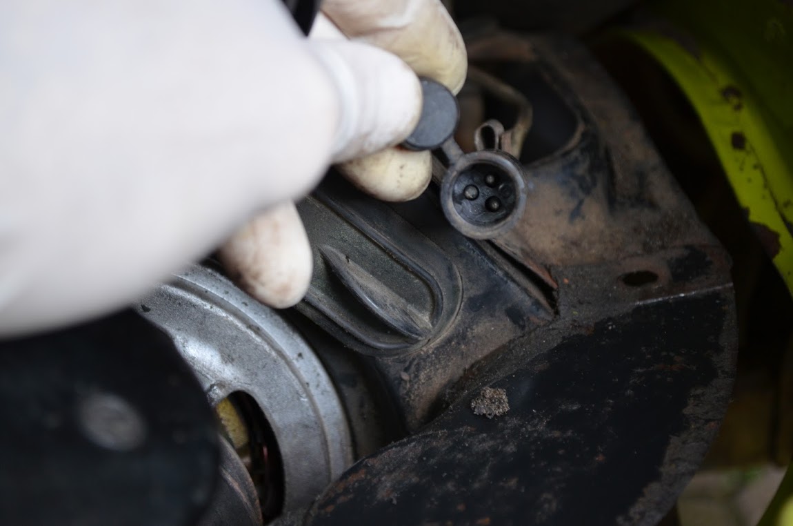

Genau. Hier sind noch ein paar Bilder, wo man den Sensor gut sehen kann:

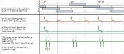

Ich habe mir die Mühe gebeben das Diagramm oben zu zeichnen, 100+ Beiträge hier und 550+ Beiträge bei The Samba zu schreiben, unter anderem verschiedene Workshops (*). Ich glaube, dass es ohne Sagen geht, dass ich meine Erfindungen in den Foren teile.
Von mir aus kann dieser Thread hier bleiben. Mein Plan ist einen neuen auf dem Technik-Forum zu starten, da ich finde, dass das Thema nicht zum "Suche Teile" Forum gehört. Ich werde deswegen keine weiteren Updates hier machen, sondern in dem neuen Thread. Es kann aber noch eine Weile dauern, weil ich auch andere Projekte gerade habe.
Falls jemand Interesse hat, hier sind trotzdem ein paar Bilder von meinem ersten rudimentären Test, der bestätigte, dass der OT-Geber überhaupt funktioniert hat :gut:-

Und wenn wir dabei sind, kann mir jemand vielleicht sagen:
• Sind die zwei Dübel für den OT-Geber auf der Getriebeglocke Magnete? Der OT-Geber selbst hat kein Magnet, deswegen müssen die Magnete auf der anderen Seite sein.
• Sind diese Dübel genau auf der Getriebeglocke bei 12° v. OT und 18° n. OT (*), oder zumindest 30° nacheinander liegen?
Mein einziges Getriebe ist auf dem Bus, deswegen kann ich leider es selber nicht messen.
Vielen Dank!
(*) ratwell meinte es. Aber er zeigte nie, woher er diese Werte bekommen hat. Ich glaube nicht alles, was im Internet steht :)
