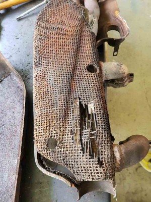

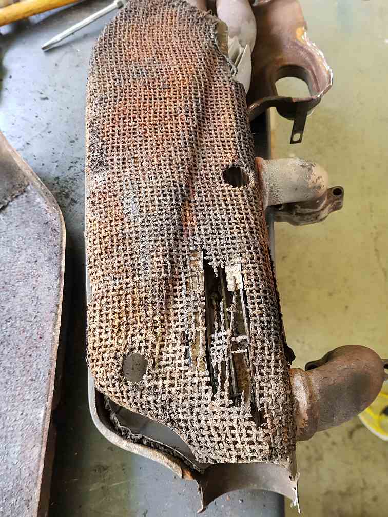

Interessante Bilder. Die Matten sehen noch ziemlich gut aus. Besteht die Möglichkeit, dass das Austausch- Wärmetauscher sind, deutlich jünger als 40 Jahre?

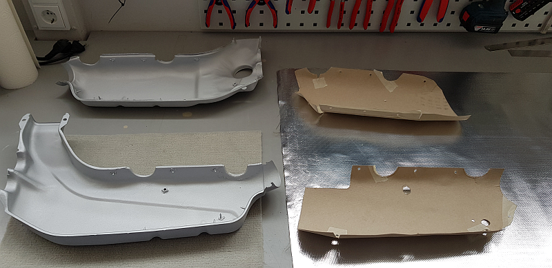

Ich selbst würde die Matten hinsichtlich der Gefahr von Asbestfasern nicht wiederverwenden. Hast du die Möglichkeit, die vorhandenen Matten aufzumessen, quasi als Schnittmuster für neue Matten?

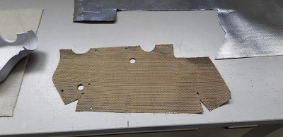

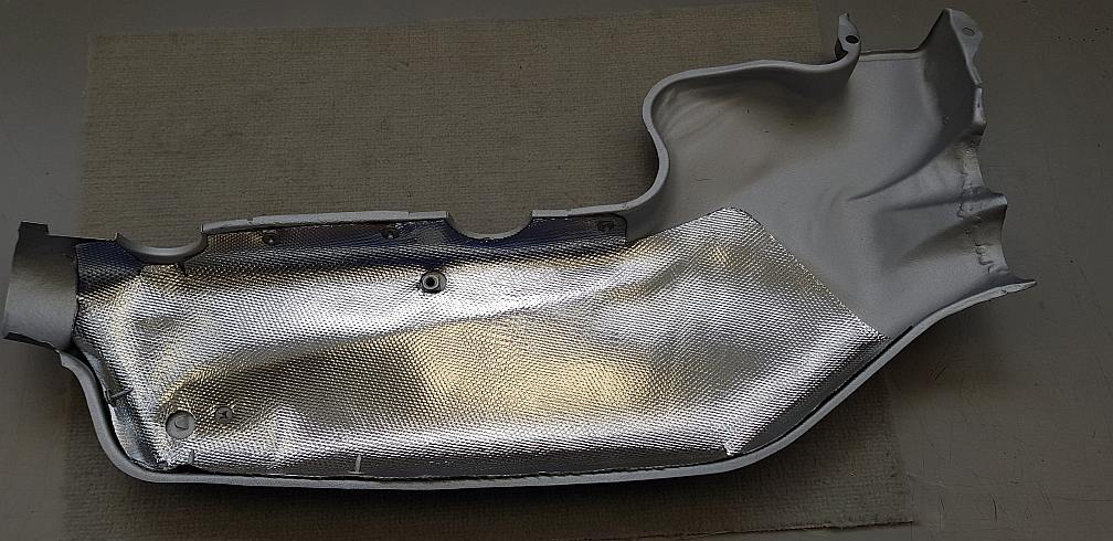

Ich habe mir auch Schnittmuster aus Pappe gemacht, dann neue Hitzschutzmatten zugeschnitten und an kleinen, vorher eingeschweissten Nägeln befestigt:

Die Bleche habe ich geschweisst, dann wurden sie gestrahlt und Alu-flammgespritzt. Danach habe ich sie noch mit Keramiklack innen und aussen lackiert.
