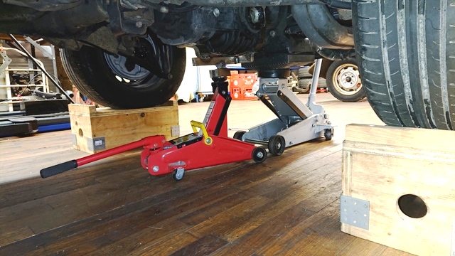

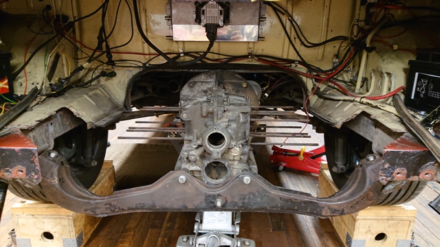

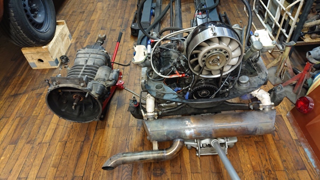

Start Umbau auf 5-Gang Getriebe
Erst mal Motor und Getriebe raus.... Dummy-Motor mit Getriebe provisorisches einpassen.... Harald

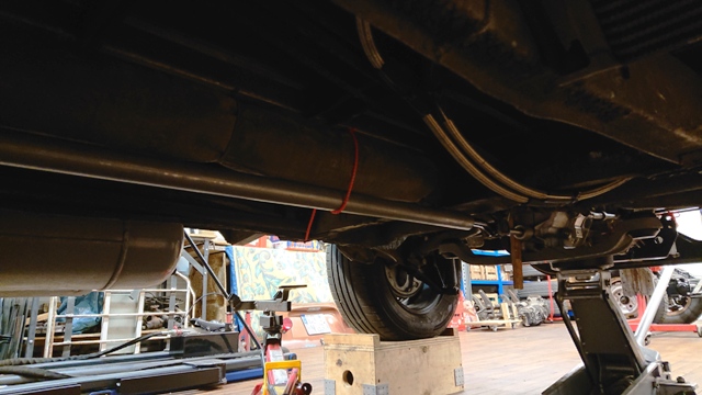

scheint ein 901-Getriebe vom Porsche 914 zu sein, oder?
Wieviel Bodenfreiheit verliert man dort durch den üppigen Getriebehalter?

Re: Einbau / Umbau 5-Gang Getriebe
Ja, ist ein umgebautes 914/4 Getriebe. Da der Bus momentan erhöht steht (damit ich mit meinem Ranzen drunter und auch wieder vor komme), kann ich die Bodenfreiheit noch nicht genau bestimmen. Per Augenpeilung dürfte es aber nicht weniger sein, wie der Motor mit Zusatzölsumpf. Ausserdem ist Tieferlegung eh nix für mich (beim Bus

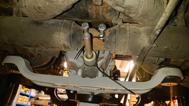

Vielleicht hilft das Bild ein wenig weiter ...Rolf-Stephan Badura hat geschrieben: ↑04.02.2020 18:00 scheint ein 901-Getriebe vom Porsche 914 zu sein, oder?
Viel Erfolg,
Etwas verzerrt durch die Perspektive, aber mit dem Halter sollte genügend Platz bis zum Boden bleiben.
Schaltstange und Führungsrohr passen schon fast.
