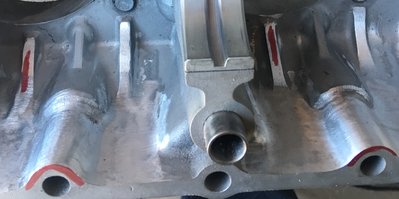

So nun zur Kurbelwelle welche probehalber eingelegt wurde und knapp zu drehen ist. Sie hat an den engsten Stellen ca 1 mm luft zum Gehäuse... So lassen oder würdet ihr sicherheitshalber beim Gehäuse noch was wegschleifen?
Nockenwelle auch sehr knapp ca 1.5 -2 mm luft zum Gehäuse.

ein nockenwellenrad kostet um die 60€ ...du könntest dein altes schleicher rad auch behalten wenn du es etwas bearbeitest ( siehe bilder )

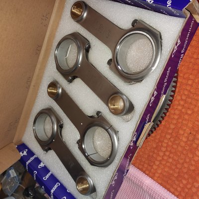

das gehäuse braucht schon etwas bearbeitung denn das wird knapp , sollten die original pleuel beibehalten werden reicht es auf jeden fall nicht! denn die pleuelschrauben stossen an den gewindetunnel der zuganker an!
du solltest auch die pleuel ,kolben und zylinder mal alle montieren um keine überaschungen zu erleben denn die pleuelstangen können nicht nur an der nockenwelle hängenbleiben sondern auch an den verstärkungsstreben des gehäuses ( rote striche auf dem letzten foto)....hoffentlich lässt der grundkreis der nockenwelle noch genug platz fürs pleuel!
wo es knapp werden soll mit der nockenwelle zum gehäuse erschliesst sich mir nun nicht das musst du noch mal erklären!

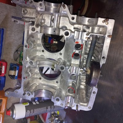

Ich habe am hehäuse schon mal rot markiert erstmal ohne pleuel sppäter kontrolliere ich noch mit pleuel obs irgendwo streift wenns zusammen ist.
Danke für das Foto habe da noch ne stelle gesehen die ich nicht markiert habe da muss ich mich such nochmal achten wies dort ausschsut mit dem Platz.

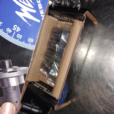

Habe H Pleuel und nun alles mal eingelegt und hab inzwischen ein webcam rad gekauft... Nun sollte ich wohl die Dinge an die wärme nehmen um zusammen zu bauen... ?

Hier noch Bilder vom Material und dem bemalten Gehäuse

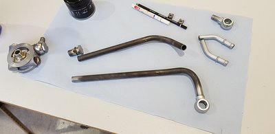

.....um den originalen ölkühler zu montieren brauchst du nichts!....du brauchst einen sandwichadapter wenn du einen externen kühler zusätzlich berbauen möchtest!
die kosten zwischen 10 und 100€.
mit der kurbelwelle und den zylindern brauchst du auf jeden fall noch 4 spacer da deine kolben zu weit aus den zylindern herausstehen werden (2-3mm)...du brauchst aber kolbenrückstand 1,5mm...!.....auch musst du darauf achten am ende das deine kipphebelgeometrie noch stimmt, das wird knapp.
ein anderes ölüberdruckregelventil brauchst du eigentlich nicht,gibts aber zu kaufen ( da ist eine längere feder drinn)...
gruss
T

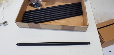

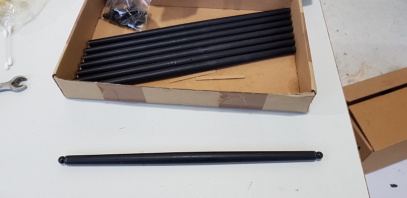

Stößelstangen neu, da länger benötigt: 272,6 statt 255 mm original (bei mir)

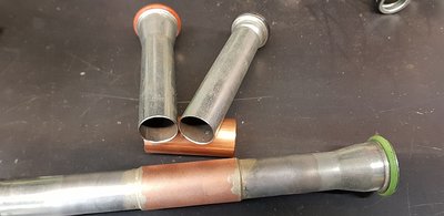

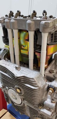

Stößelschutzrohre 4-5 mm zu kurz, also verlängern
Für den Anschluss eines externen Ölkühlers benötigst du eine Sandwichplatte, im Bild links zu erkennen:
Die Herausforderung ist der Anschluss, da dort beim Typ 4 sehr wenig Platz zum Herausführen der Schläuche besteht. Deshalb habe ich das mit Rohren nach aussen verlegt.
