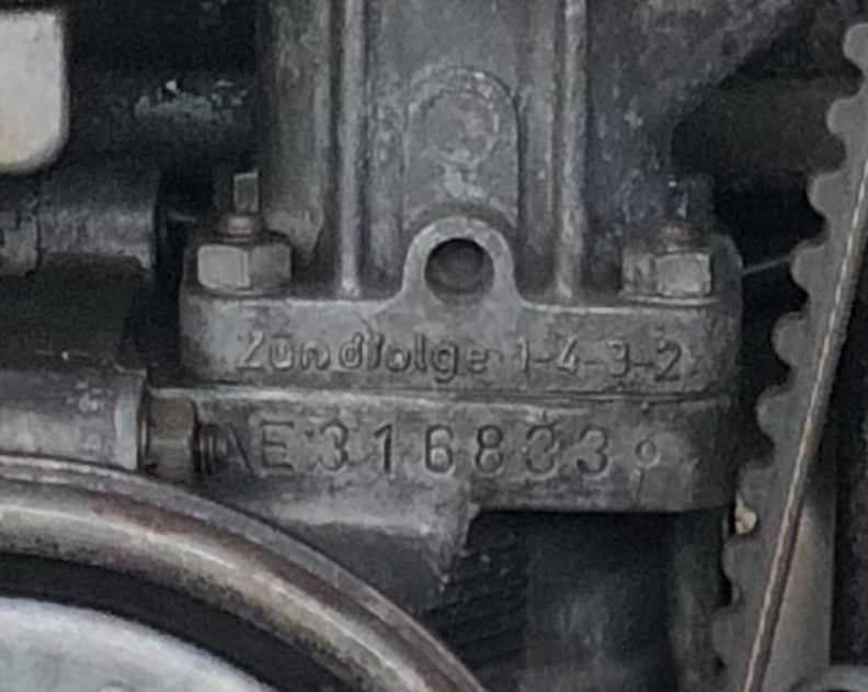

romy_rome hat geschrieben: ↑09.02.2021 05:55 also vermutlich ein Austauschmotor?!)
Das kann man so nicht unbedingt sagen, VW-Austauschmotoren waren folgendermaßen gekennzeichnet (links das VW-Recycle-Zeichen) :
Andere Firmen hatten meist keine Kennzeichnung, ggf. ein aufgenietetes Aluschild mit eigenständiger Nummer.

romy_rome
Beiträge: 33
Registriert: 09.02.2021 05:07
Re: 1600 Typ 1 - Benzin im Öl
Beitrag von romy_rome »
Hi, danke für die Antworten!!
Hier mal ein Bild meiner Motorkennung. Mein Bus wurde in die USA (Los Angeles) ausgeliefert (laut M-Plate)
