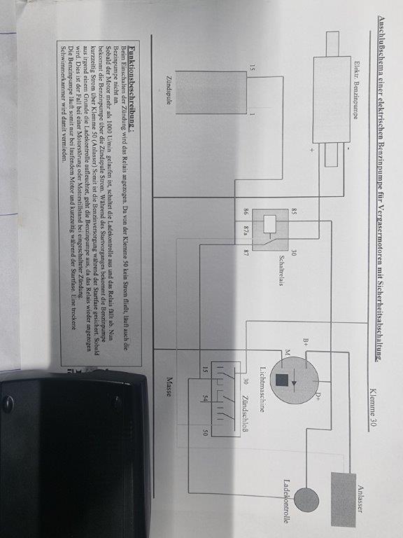

nach dem Muster aus diesem Beitrag wollte ich, nachdem mein neuer Block keine mechanische Pumpe mehr hat, jetzt das Sicherheits-Relais verbauen.
Habe alles exakt so
angeschlossen. Ich habe allerdings nicht das Hüco 13 2010 (nirgends gefunden), sondern 2011 gekauft. Die Bezeichnungen der Klemmen sind aber identisch.
Nun läuft die Pumpe aber bereits stotternd an, wenn ich die Zündung einschalte. Ausserdem springt der Motor nicht an.
Ziehe ich die Klemme 1 von der Zündspule ab springt der Motor an, die Pumpe läuft aber nicht. Stecke ich bei laufendem Motor Klemme 1 wieder auf geht der Motor aus.
Ich habe keinen Unterbrecher mehr im Verteiler sondern die Powerspark. Kann es sein, dass das Relais damit nicht funktioniert, also den Impuls "Motor läuft" mit der elektronischen Zündung nicht richtig bekommt?
Ausserdem habe ich das Thomasetto Absperrventil verbaut, liegt auf Klemme 87b des Relais.
Habe nun erstmal, damit ich nicht alles wieder auseinanderrupfen muss, die Klemme 50 des Relais auf Klemme 15 gelegt. Wenigstens läuft die Pumpe dann.

Ich nutze das hier, das hat keine Klemme 50, sondern schält die Pumpe ca. 1sek. an, wenn die Zündung eingeschaltet wird oder dauerhaft, wenn Zündimpulse kommen.
https://www.ebay.de/itm/111415324987
Stotternd sollte die Pumpe nicht laufen. Die Powerspark sollte keine Probleme machen.

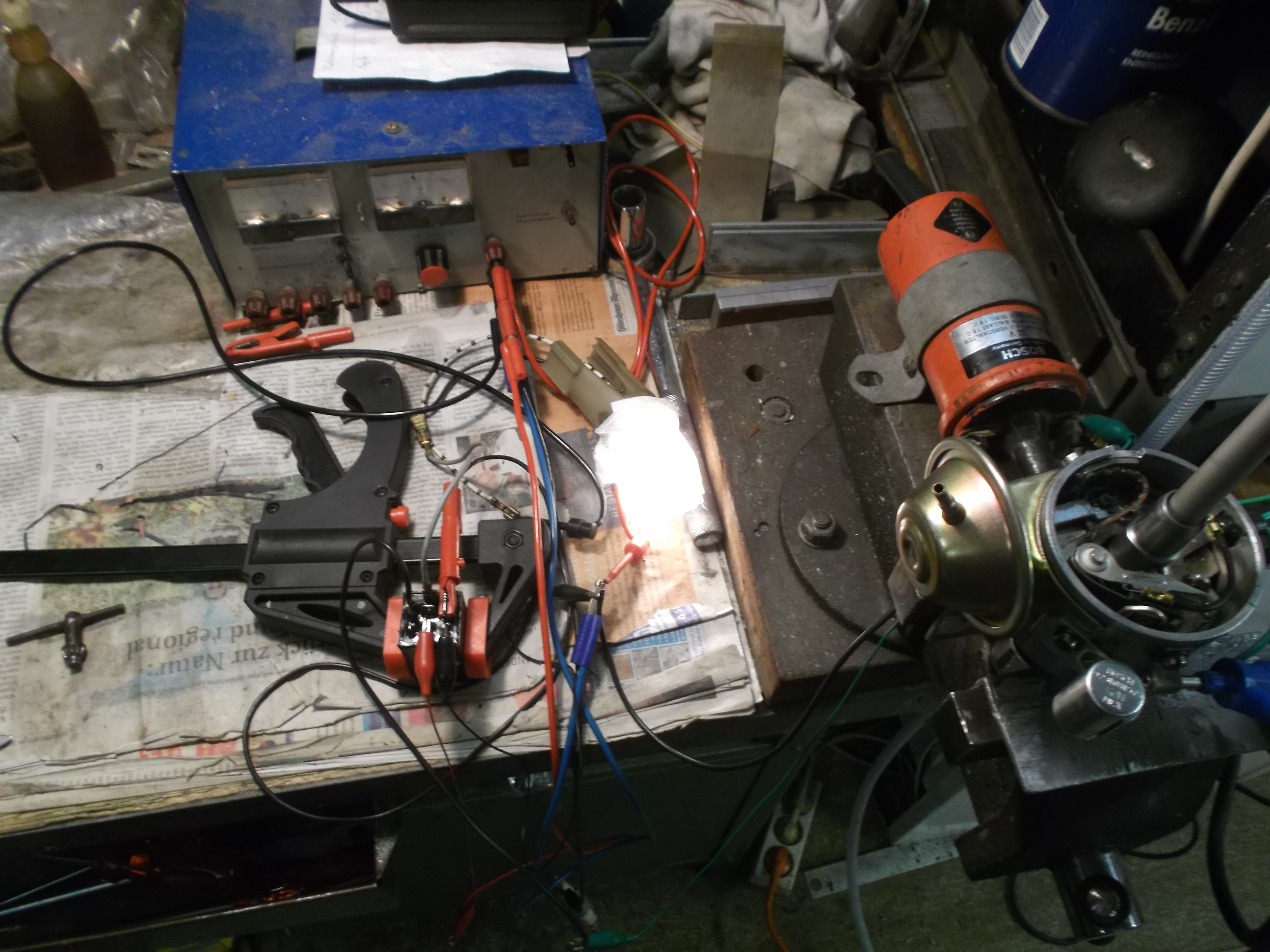

Etwas OT, da hatte mir vor lauter Verzweiflung ein Kollege (alias "luftbus ") aus dem Nachbarforum 3! Relais zwecks Überprüfung zukommen lassen, weil er einfach nicht mehr weiter wusste.
https://www.bulliforum.com/viewtopic.ph ... 84#p798484
Mit einem etwas improvisierten Versuchsaufbau konnte ich feststellen, dass alle seiner Relais vorschriftsmäßig funktionierten, die 2 neuen sowie auch das gebrauchte.
Ich hab da also einen Verteiler mit Zündspule usw. zusammen gestrickt und habe das Relais nach den entsprechenden Kontaktbelegungen angeschlossen.
Als Stromquelle diente in Labornetzgerät, die elektr. Benzinpumpe hatte ich durch eine Lampe ersetzt (und etwas abgedeckt, damit das Foto nicht überblendet wird, also links vom Schraubstock angeordnet zu sehen.)
Leider ist mir nicht bekannt geworden, welcher Schaltfehler denn überhaupt vorlag, es hieß einfach nur simpel, dass es inzwischen funktionieren würde. :?
Na gut, Peinlichkeiten darf man gern für sich behalten, da habe ich durchaus Verständnis dafür. :wink:

ich habe diese Schaltung verwendet, hier braucht man nur ein normales Relaise mit Wechsler.
Montiert habe ich es im Bereich vom Zusatzlüfter des Flachmotors so kann ich bei einem Defekt schnell handeln.
Gruß Harald
