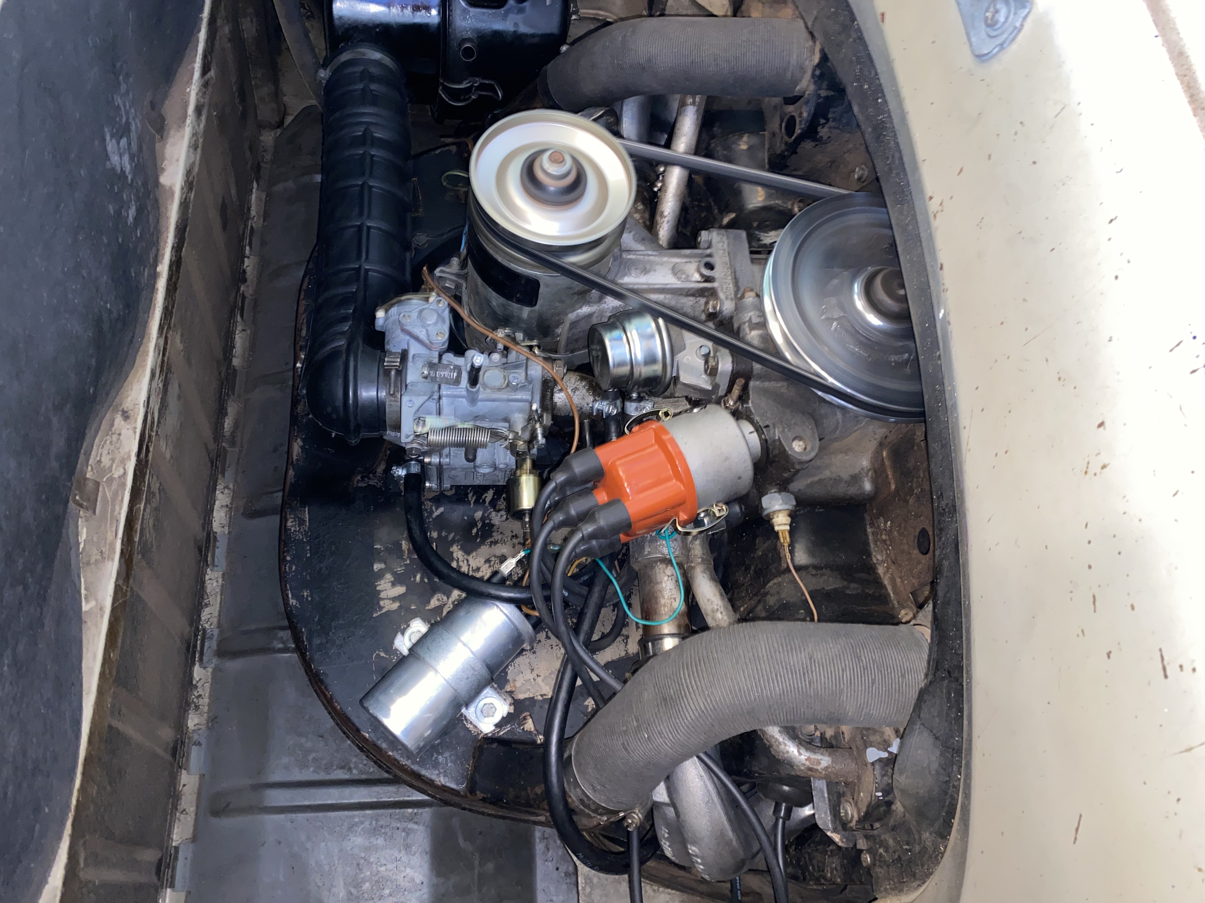

Hab mir Deine Motoransicht einmal in Ruhe zu Gemüte geführt:
Tankentlüftung am Luftfilter nicht angeschlossen
Kurbelgehäuseentlüftung kann ich nicht erkennen
Da bräuchte es jetzt mal ein Bild vom Luftfilter und Umgebung.

Hier habe ich nochmal gerade so ein altes Bild davon gefunden. Ist genau so wie In dem Beitrag. Aktivkohlefilter hängt noch oben rechts im Motorraum. Diesen kann ich aber denke ich sparen. Ja bräuchte noch eine Reduzierung von der Kurbelgehäuseentlüftung zum Luftfilter.Norbert*848b hat geschrieben: ↑21.05.2024 23:37 Hab mir Deine Motoransicht einmal in Ruhe zu Gemüte geführt:

Bitte nicht mischen. Das Reduzierstück auf den oberen Anschluss vom Luftfilter setzen und darauf die Tankentlüftung stecken. Die Tankentlüftung sollte ursprünglich auf den kleineren Anschluss vom Aktivkohlefilter gegangen sein.
Auf dem Kühlluftgebläse sollte eine Öffnung sitzen, die auf besagtes Filter führte. Diese Öffnung bitte verschließen.
Vgl auch: viewtopic.php?p=288670#p288670

Ja und die Kurbelgehäuseentlüftung geht auf den 13 mm Anschluss vom Öleinfüller und endet am tiefer gelegenem Anschluss des Luftfilters. Man kann da einen 12 mm Benzinschlauch als Meterware nehmen.
