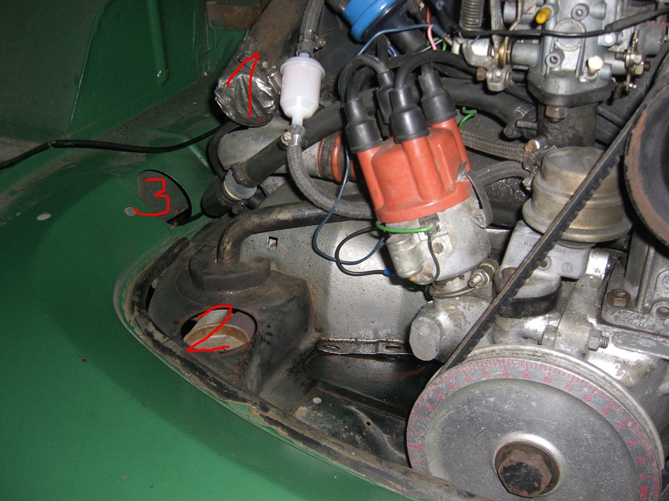

wurd leider aus dem Bild in dem anderen Thema auch nicht schlau, drum hier mal ein Foto von meinem Motorraum. Hab mal die 3 Öffnungen mit 1, 2 und 3 bezeichnet....
Was gehört wohin?
Sabrina
PS: mit "3" meine ich die 6cm-Anschlüsse am Unterboden...
Was gehört wohin?
Sabrina
