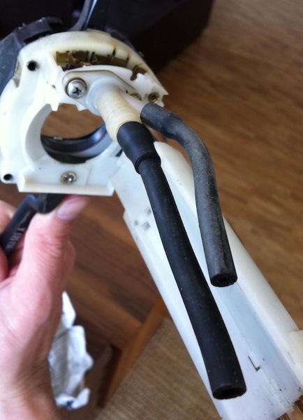

Eine Frage noch, was sollen die Schläuche am Wischerschlater??
Danke & Gruss
habe den Schalter heute gewechselt - lief mit euren Tipps perfekt!
Danke & Gruss
