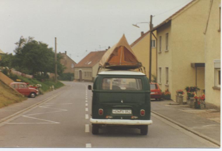

Also die Regenrinne kam mit dem Gewicht des Zeltes gut klar.
Das Zelt hatte jedoch seinerseits etwas Kummer mit dem Fahrtwind, weswegen ich es für Schnellstraßen und Autobahnen eher nicht empfehlen möchte.

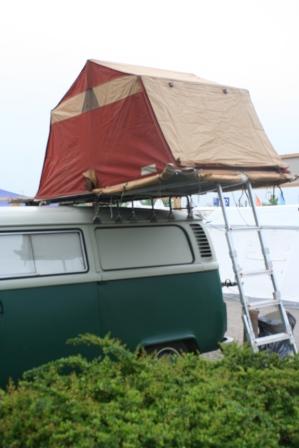

Re: Regenrinne für Dachzelt stark genug?
Sollte funktionieren.
Hab das Bild ´09 aufm MKT gemacht.
