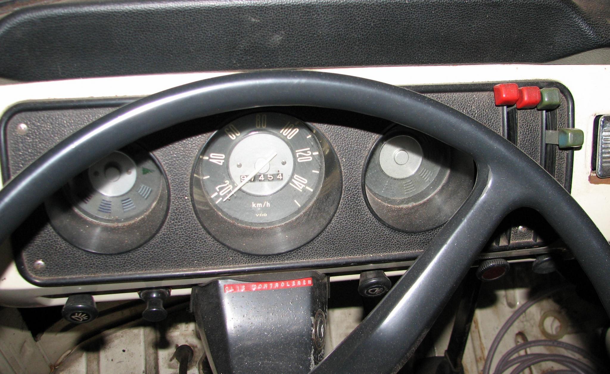

Es wäre lohnenswert zu schauen, ob Du vielleicht diese Bremskontrolleuchte am Armaturenbrett hast (die, wennn man sie drückt, leuchtet und ansonsten signalisiert, dass die Bremsanlage i.O ist). Das ist so ein unauffälliges rotes Lämpchen oben rechts am Armaturenträger.
Solltest Du diese Mimik bei Dir vorfinden (war meines Wissens Sonderzubehör, mein Bus hat das Ding aber) kommst Du in den Genuss, einen HBZ mit einem zusätzlichen Bremslichtschalter zu benötigen...

Die Geschichte mit den Kontrolleuchten würde ich dabei vernachlässigen, bzw. den Kabelstrang des Bremslichtschalters umbauen. Denn in 98% aller Autos funktioniert die Kontrolle sowieso nicht - oder nicht mehr - und sie lässt sich auch mit vertretbarem Aufwand nicht dazu bringen, so zu funktionieren, wie es die Betriebsanleitung suggeriert. Aber in der Tat: Meistens haben die Busse mit Kontrolleuchte zwei Bremslichtschalter.

Also eine Kontrolllampe habe ich nicht.
Hat denn nicht jeder Zwei-Kreis-HBZ auch zwei Bremslichtschalter?

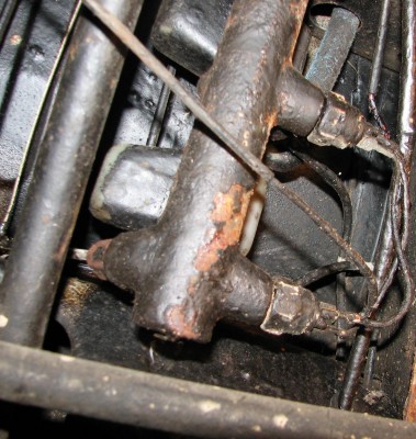

So wie ich das erkennen kann, geht je zu jedem Vorderrad eine Bremsleitung direkt vom HBZ aus.
Müsste dann also die erste Version sein, die es anscheinend nicht mehr gibt...

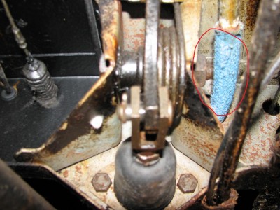

Ist denn dieser blaue stoffummantelte Schlauch, der den Hartplastikschlauch vom Reservebehälter im Fahreraum mit dem HBZ verbindet, ein Originalteil?
Sieht etwas unsicher aus.

unterm Unterfahrschutz...
komischer Schlauch...

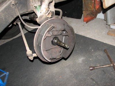

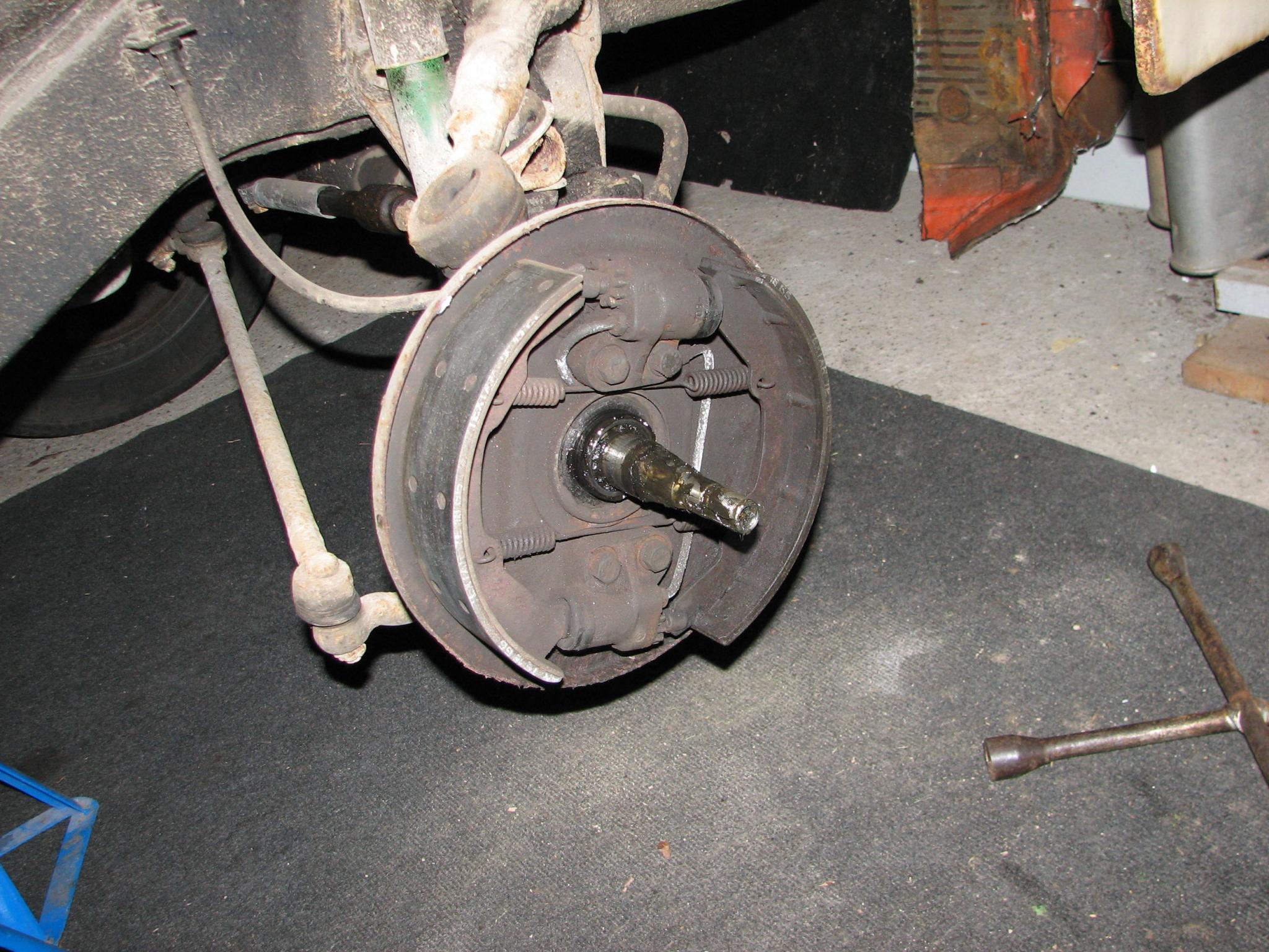

getrommel...
getrommel...

Phil 78 hat geschrieben: So wie ich das erkennen kann, geht je zu jedem Vorderrad eine Bremsleitung direkt vom HBZ aus.
Genau so habe ich das bei meinen beiden Mj.'69 auch in Erinnerung. Ist aber - wie gesagt - schon ein paar Tage her! :roll:

das hier ist doch wahrscheinlich der HBZ für die Zusatzleuchte, 3 Stecker ?
FAG.Nr H22905.9.1
ATE-Nr.3.2122-1102.3
Angeblich 1967-1970...
FAG.Nr H22905.9.1
Den kannste einbauen und den überzähligen Anschluss freilassen oder mit einer Schraube verschließen.
Das wurde ab Werk bei den zuletzt hergestellten HBZ´s auch so gemacht.
