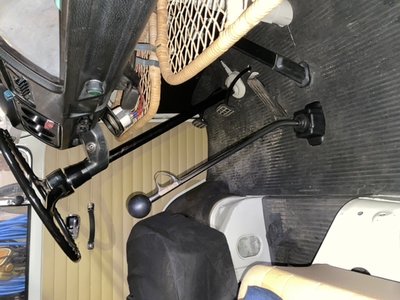

Schaltstangenkupplung auf PU Variante umgebaut. Erst bin ich an der Schraubverbindung mit der Hülse verzweifelt. Der Schraube hat es das Gewinde abgedreht, aber halten wollte sie nicht. Jetzt steckt eine M10x60mm Schraube mit selbstsichernder Mutter drin.

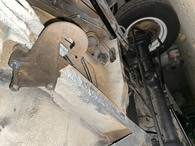

Dann hab ich einen Bergehaken angeschraubt, damit ich auch mit Overridern an den Haken genommen werden kann.
Und zu letzt hat ein „Hurst Style EMPI Shifter“ Einzug gehalten.

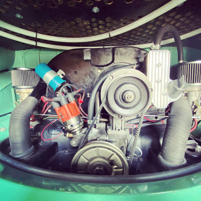

Letzte Verbesserung am Motor: Kurbelgehäuseentlüftung auf den Steckplatz der mechanischen Benzinpumpe angebracht und einen kombinierte Gehäuseentlüftung plus Frontalen Einfüllstutzen verbaut.
