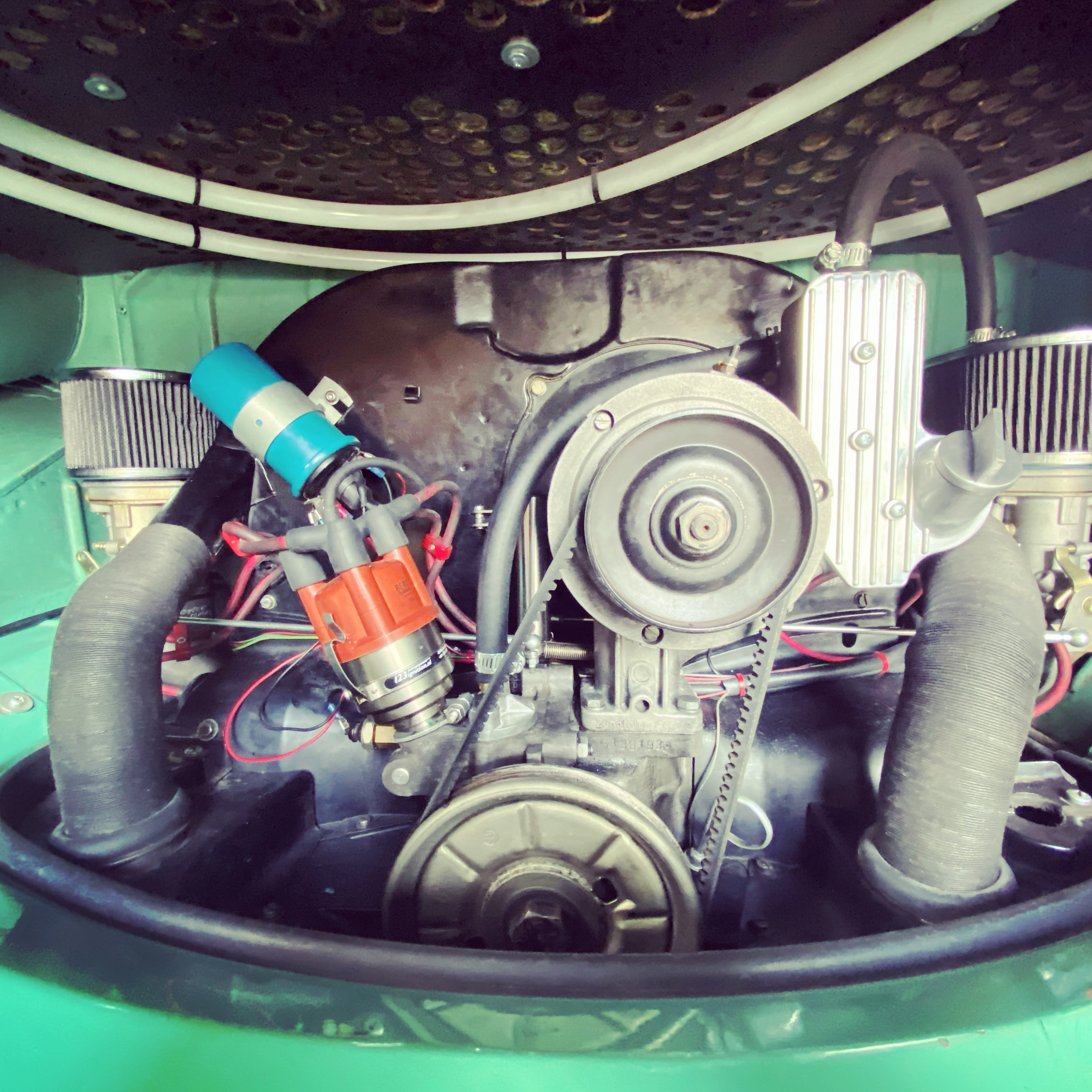

Heute hab ich nochmal den Zündverteiler getauscht.
Merkwürdigerweise geht der Nachbau Bosch ohne Unterdruckverstellung der mit dem Motor kam am besten. Hatte noch einen elektronischen Euromax Verteiler liegen von meinem 1600er Motor, der etwa ähnlich semi-optimal wie der der 123 auf Kurve 0 lief. Bin etwas desillusioniert was den 123 anbegeht.

Letzte Verbesserung am Motor: Kurbelgehäuseentlüftung auf den Steckplatz der mechanischen Benzinpumpe angebracht und einen kombinierte Gehäuseentlüftung plus Frontalen Einfüllstutzen verbaut.
