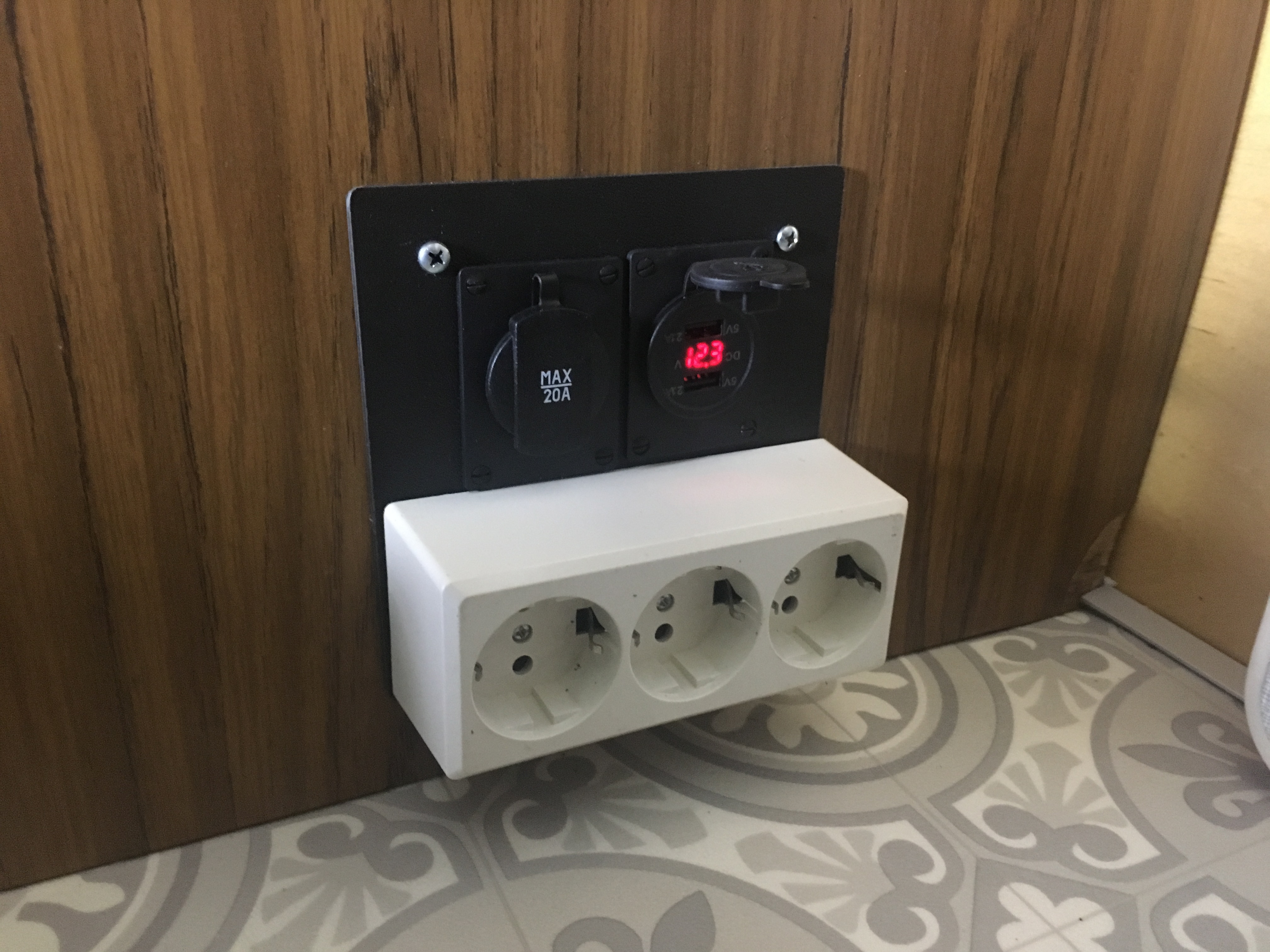

Lang nix mehr von mir gegeben hier... Inzwischen bin ich den ein oder anderen Kilometer gefahren, zwei mal im Bulli genächtigt und kaum was dran gebastelt.
Das Lautsprechergitter in der Bank war mir ein Dorn im Auge. Jetzt habe ich die Öffnung mit einem selbstgebastelten Anschlussterminal für 12V, USB und 230V verdeckt.
