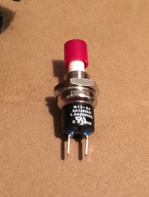

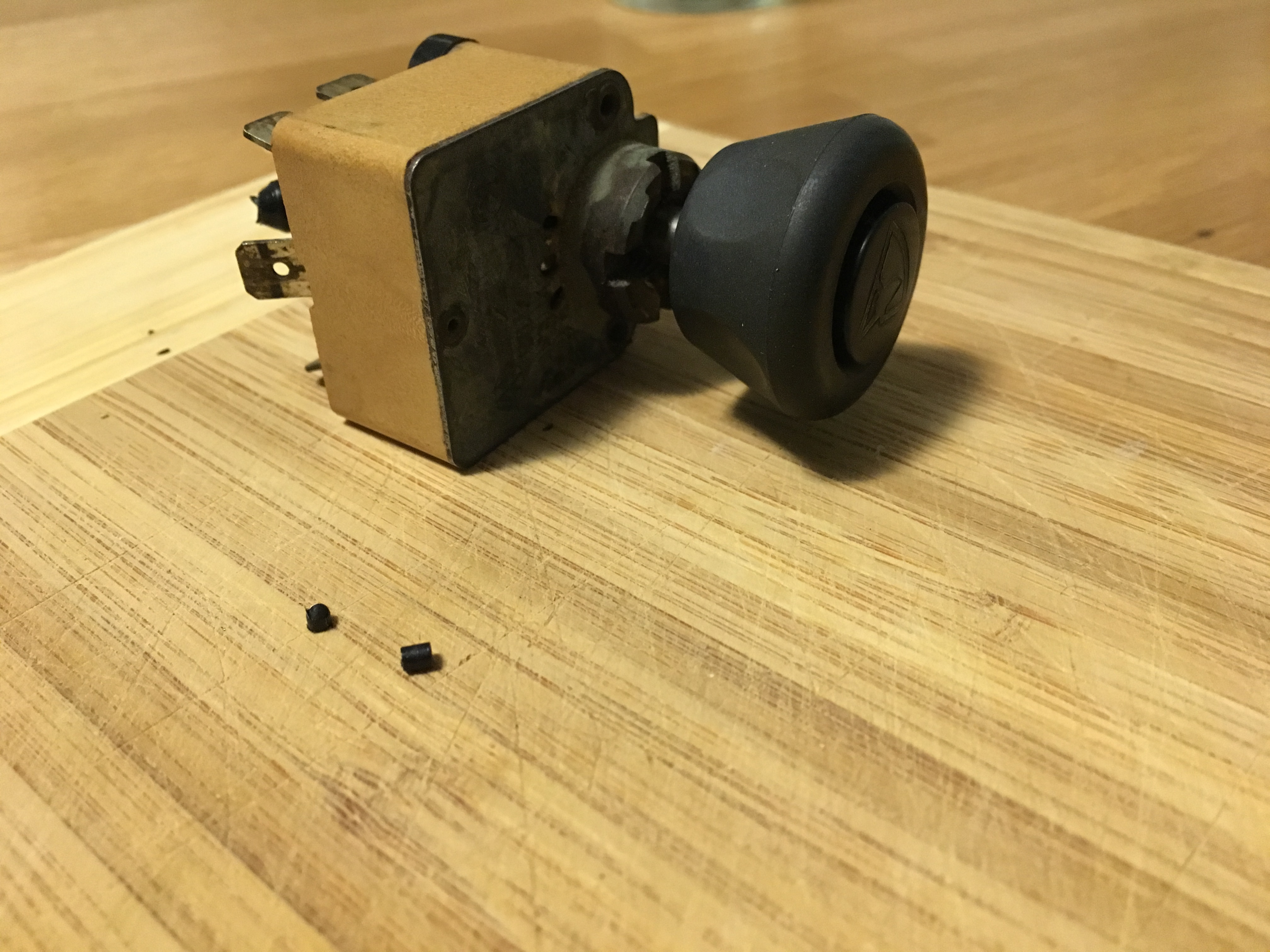

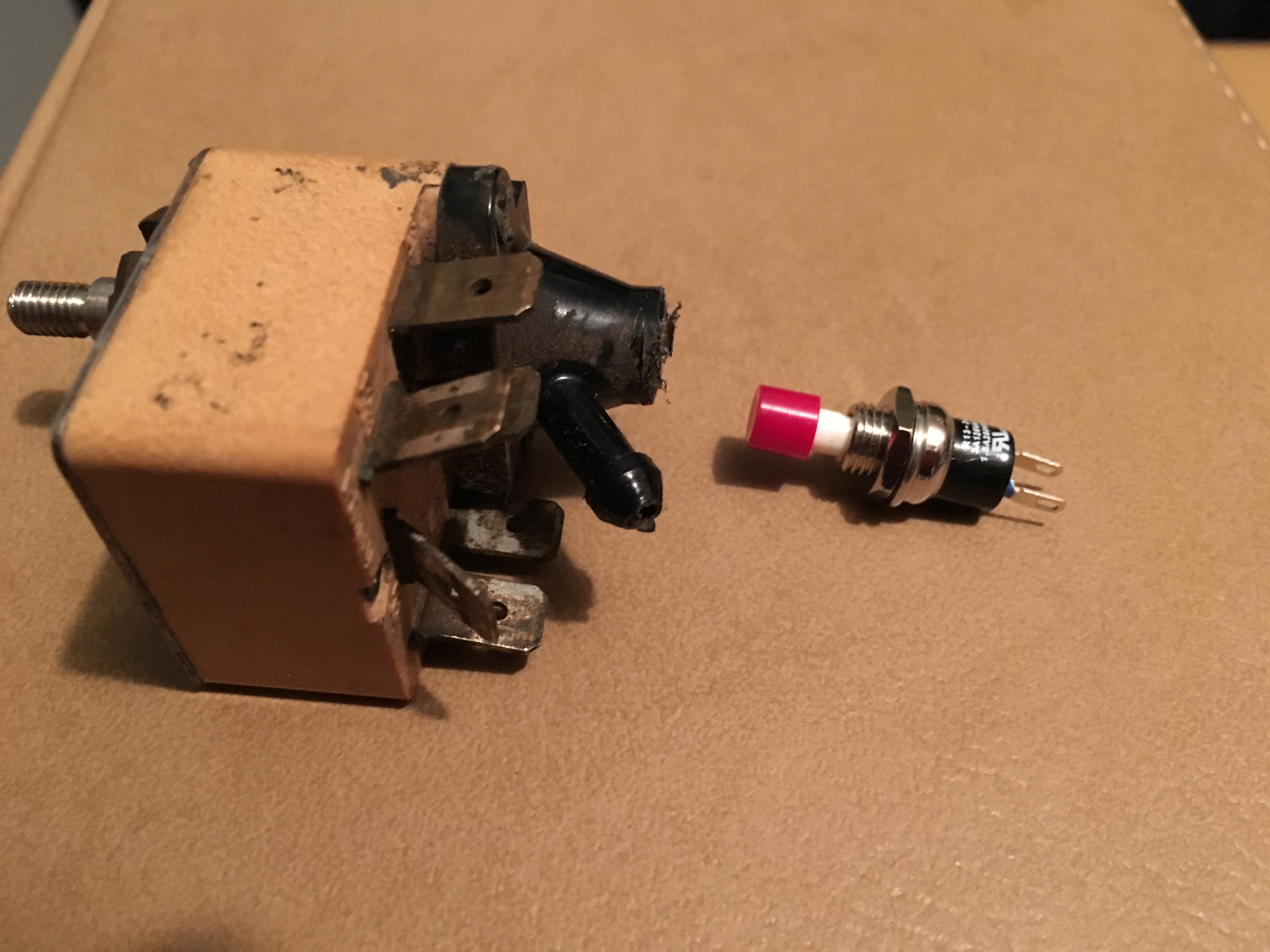

Heute habe ich die Elektrifizierung der Wischwasserpumpe vorangetrieben.
1. Schalter ausgebaut 2. zwischen den beiden Wasseranschlüssen gekappt
3. schrittweise auf 6mm aufgebohrt 4. den Mini-Schalter eingeschraubt 5. den Stab ein wenig eingekürzt 6. Fortsetzung folgt...

Schalter im Detail
Danke vielmals nochmal an NORBERT, der den Link zu The Samba hier geteilt hatte! Klasse Inspiration!

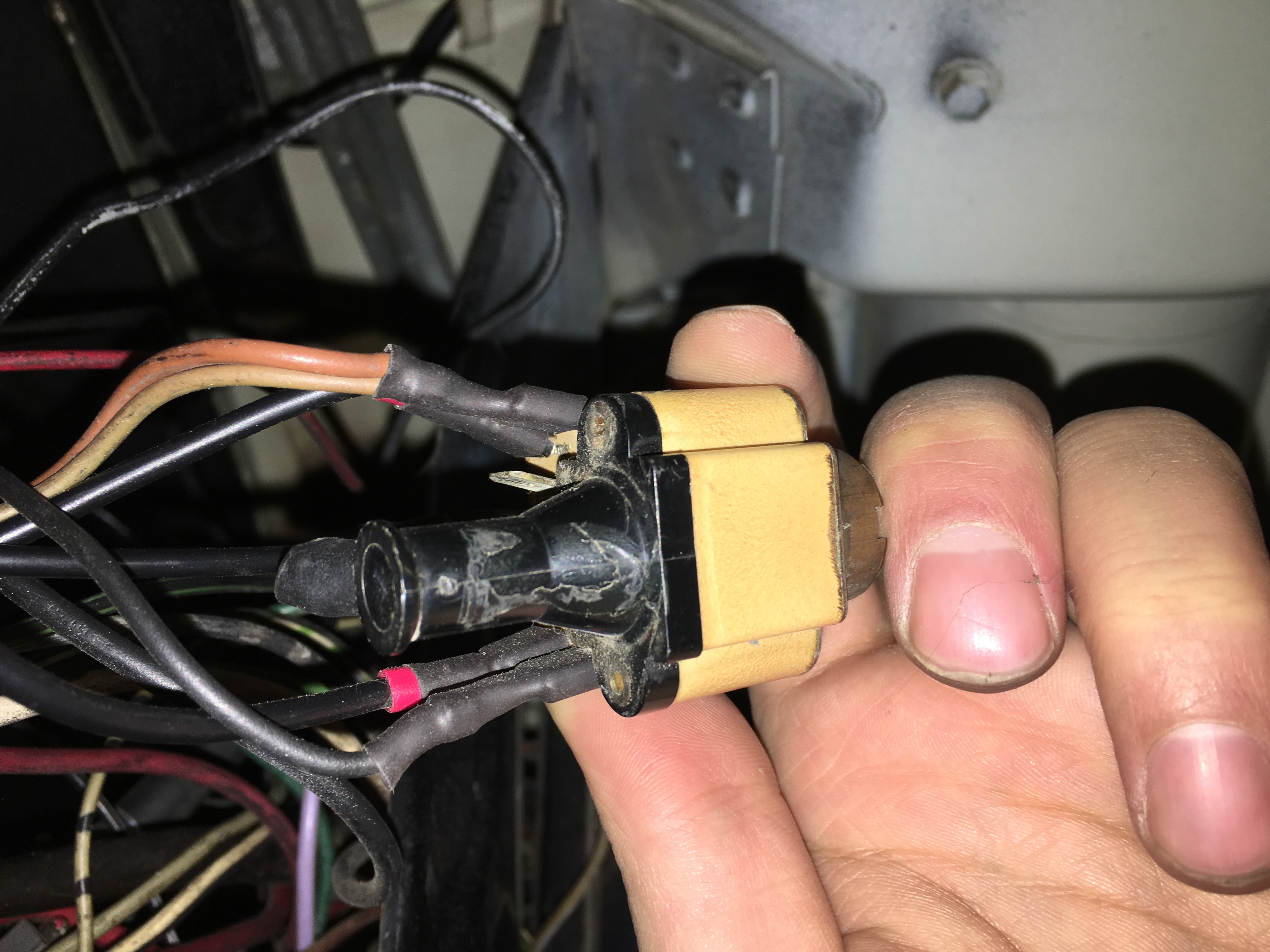

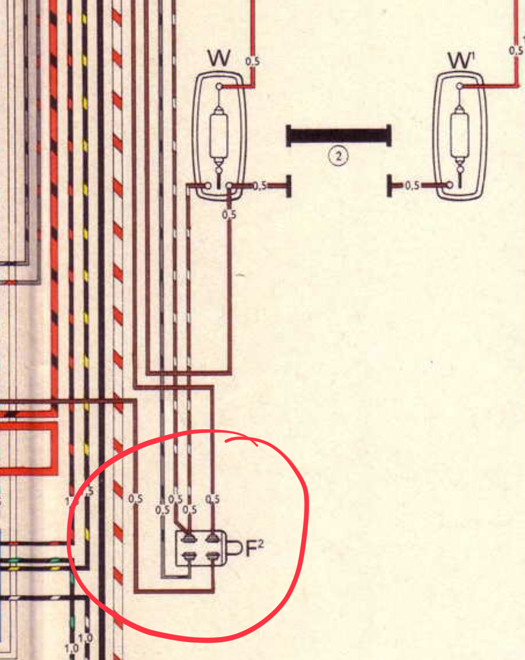

Weil mir da vorne links noch so ein paar lose Kabel aufgefallen waren…

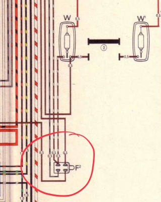

Ist der Türkontaktschalter in der Fahrertür ein besonderer oder wie werden die 4 Kontaktstellen realisiert?

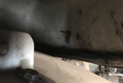

Und dann ist mir am Aufstelldach noch ein verlassener Kontakt aufgefallen: wozu ist der? Für einen Blitzableiter wohl etwas dürftig
Ich wollte so nen einfachen hier nehmen:https://www.hoffmann-speedster.com/bus/ ... t?c=139362

Bei der AMI-Ausführung sitzt da ein besonderer Schalter drin, war so (gesetzliche) Vorgabe.
Wenn der Schlüssel noch steckt und die Fahrertür aufgemacht wird, plärrt ein Summer los (Sicherheitsmaßnahme, dass man stets dran denkt den Schlüssel abzuziehen, z.B.wegen verbliebener Kinder im Auto).
Der untere linke Kontakt geht auf den Summer H3 Klemme 85, der linke untere Kontakt kommt vom Zündanlassschalter Kontakt SU. Diese Kontakte brauchst Du wohl nun nicht mehr lt. deutscher Bestimmungen verdrahten. Also abisolieren und beiseite legen.
Kannst Du machen. Den oberen rechten Kontakt brauchst Du nun nicht mehr extra verdrahten, Masse wird ja mittels Schraube und nicht mehr über ein Kabel angelegt.HeWeThue hat geschrieben: ↑30.11.2017 22:02 Ich wollte so nen einfachen hier nehmen:https://www.hoffmann-speedster.com/bus/ ... t?c=139362
Die Kabel links oben steckst Du dann einfach auf die Flachsteckhülse Deines neuen Schalters. ... das war's.

Das ist kein Kontakt, sondern eine Verriegelung des Daches. Kam wohl irgendwann später und bei dir fehlt das Gegenstück am Dach.
Irgendwo gabs doch da auch noch ne Zeichnung bzw n Fred über dieses Gegenstück, nur finde ich die grad nicht mehr...
Gruß Jan
