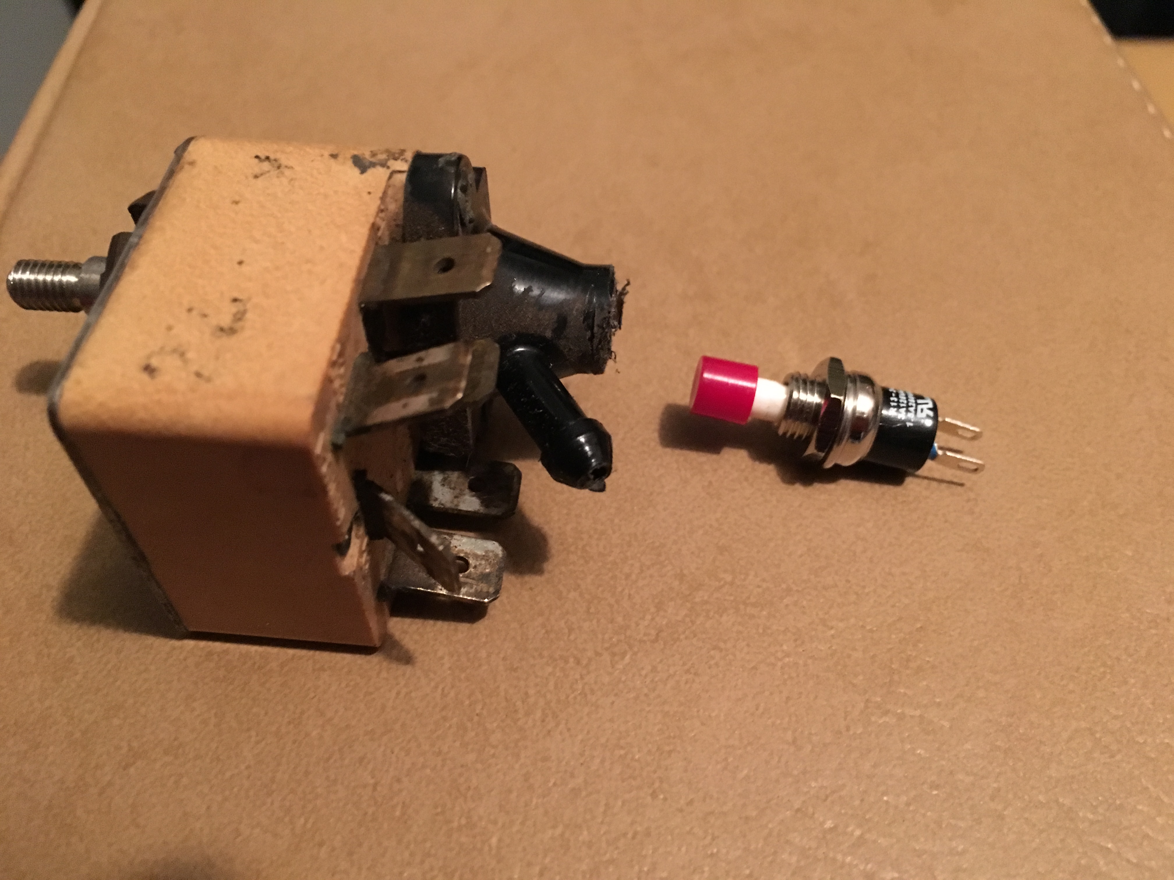

Heute habe ich die Elektrifizierung der Wischwasserpumpe vorangetrieben.
1. Schalter ausgebaut
2. zwischen den beiden Wasseranschlüssen gekappt
3. schrittweise auf 6mm aufgebohrt
4. den Mini-Schalter eingeschraubt
5. den Stab ein wenig eingekürzt
6. Fortsetzung folgt...

Schalter im Detail
Danke vielmals nochmal an NORBERT, der den Link zu The Samba hier geteilt hatte! Klasse Inspiration!
